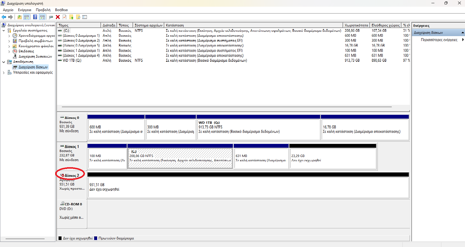

άδικος Δημοσ. 8 Ιανουαρίου 2023 Δημοσ. 8 Ιανουαρίου 2023 (επεξεργασμένο) 9 ώρες πριν, chriselm είπε Την έκανα κιεγω... έτρεξα το windows media creation tool σε εξωτερικό σκληρό με 700GB ελεύθερο χώρο και χωρίς καμιά προειδοποίηση από το πρόγραμμα, μου έκανε φορματ όλο το σκληρό για να χρησιμοποιήσει 30 GB.... Τώρα βλέπω το partition με τα 30GB και όλος ο υπόλοιπος δίσκος είναι unallocated. Παρακαλώ μια βοήθεια, το testdisk βοηθάει σ'αυτή τη περίπτωση ή πάω κατευθείαν για ανάκτηση αρχείων? Οποιαδήποτε συμβουλή ευπρόσδεκτη, πρώτη φορά που κάνω κάτι τέτοιο!! Ευχαριστώ Βεβαίως και θα βοηθήσει. Όχι μόνο είναι από τα πιο δυνατά εργαλεία του είδους αλλά είναι και free, σε αντίθεση με τα περισσότερα προγράμματα ανάκτησης που βλέπεις εδώ κατα καιρούς (και γενικά στο διαδίκτύο), που έχουν βασικούς περιορισμούς στην ανάκτηση. 10 ώρες πριν, d@mi@NOS είπε Ναι δοκίμασα αμέσως μετά το quick search αλλά παλι τίποτα. Και επίσης επανέλαβα την διαδικασία αλλα χωρίς αποτέλεσμα. Ναι κανένα πρόγραμμα δεν βλέπει διαμέρισμα. Μόνο το MiniTool Partition Wizard ρε φίλε που ψάχνοντας το έβαλα όταν πάει να κάνει αναζήτηση για partition κάνει απελπιστικά αργά και δεν τελειώνει ποτέ ( δεν κολλάει στο ψάξιμο) και εμφανίζει οτι απομένουν πχ 9000ωρες και κάτι τέτοια .(edit το άφησα έτρεξε το partition recovery καμία ώρα και ξεκόλλησε κάποια στιγμή ολοκλήρωσε την διαδικασία χωρίς να βρει partition μετά έτρεξα το data recovery πάλι στην αρχή άργησε και μετά ολοκλήρωσε χωρίς να βρει ούτε ένα αρχείο.) Επίσης να συμπληρώσω οτι ακούγεται απο χθές ενας θόρυβος καθε 5 λεπτά απο τον δίσκο συνεχόμενος μεταλλικός για 5 δευτερόλεπτα και σταματάει χωρίς να χάνετε εστω αυτη η σύνδεση που υπάρχει ήδη στο λάπτοπ με τον αντάπτορα. Και κατι άλλο κάθε νέα φορά που συνδέω τον δίσκο μου εμφανίζεται το πινακάκι να κάνω προετοιμασία δίσκου (mbr- gtp) χωρίς βέβαια αν προσπαθήσω να ολοκληρώνει την διαδικασία και βγάζει το κλασικό μήνυμα που ανέφερα. Οπότε ούτε νέο partition με αφήνει να ανοίξω. Από το HDSentinel μας ενδιαφέρει η καρτέλα S.M.A.R.T., παρόλ'αυτά, αυτό που βλέπω είναι ότι: Το πρόγραμμα αναφέρει 0 ώρες λειτουργίας και 2 start/stop, νούμερα απίθανα αν είχες αρχεία μέσα. Όχι μόνο ο δίσκος "δε μας τα λέει καλά" (περίεργοι ήχοι, δεν μπορεί να εκχωρήσει διαμέρισμα κλπ), αλλά ούτε και τα δείχνει καλά. Μπορεί και να είναι πρόβλημα στον controller, πάνω στη πλακέτα δηλαδή. Θα μπορούσες να ρωτήσεις τον Janos στο forum του HDSentinel γιατί θα μπορούσε να δείχνει κάτι τόσο κουλό, αλλά αν και το CrystalDiskInfo αναφέρει τα ίδια, κάτι βρωμάει στο PCB του δίσκου. Επεξ/σία 8 Ιανουαρίου 2023 από άδικος

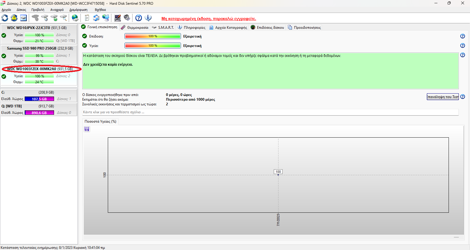

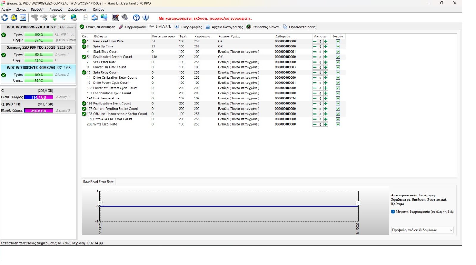

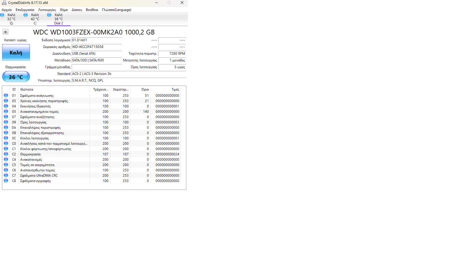

d@mi@NOS Δημοσ. 8 Ιανουαρίου 2023 Δημοσ. 8 Ιανουαρίου 2023 46 λεπτά πριν, άδικος είπε Βεβαίως και θα βοηθήσει. Όχι μόνο είναι από τα πιο δυνατά εργαλεία του είδους αλλά είναι και free, σε αντίθεση με τα περισσότερα προγράμματα ανάκτησης που βλέπεις εδώ κατα καιρούς (και γενικά στο διαδίκτύο), που έχουν βασικούς περιορισμούς στην ανάκτηση. Από το HDSentinel μας ενδιαφέρει η καρτέλα S.M.A.R.T., παρόλ'αυτά, αυτό που βλέπω είναι ότι: Το πρόγραμμα αναφέρει 0 ώρες λειτουργίας και 2 start/stop, νούμερα απίθανα αν είχες αρχεία μέσα. Όχι μόνο ο δίσκος "δε μας τα λέει καλά" (περίεργοι ήχοι, δεν μπορεί να εκχωρήσει διαμέρισμα κλπ), αλλά ούτε και τα δείχνει καλά. Μπορεί και να είναι πρόβλημα στον controller, πάνω στη πλακέτα δηλαδή. Θα μπορούσες να ρωτήσεις τον Janos στο forum του HDSentinel γιατί θα μπορούσε να δείχνει κάτι τόσο κουλό, αλλά αν και το CrystalDiskInfo αναφέρει τα ίδια, κάτι βρωμάει στο PCB του δίσκου. Αα μάλιστα θα το κάνω ευχαριστώ πολύ
άδικος Δημοσ. 8 Ιανουαρίου 2023 Δημοσ. 8 Ιανουαρίου 2023 14 λεπτά πριν, d@mi@NOS είπε Αα μάλιστα θα το κάνω ευχαριστώ πολύ Δείξε μας και για την ιστορία τη καρτέλα SMART που ανέφερα, και αν δε σου είναι κόπος να βάλεις το Crystaldiskinfo, εικόνα και από αυτό για σύγκριση.
d@mi@NOS Δημοσ. 8 Ιανουαρίου 2023 Δημοσ. 8 Ιανουαρίου 2023 (επεξεργασμένο) 1 ώρα πριν, άδικος είπε Δείξε μας και για την ιστορία τη καρτέλα SMART που ανέφερα, και αν δε σου είναι κόπος να βάλεις το Crystaldiskinfo, εικόνα και από αυτό για σύγκριση. Δεν θα έπρεπε τουλάχιστον το hd sentinel να αναφέρει κάποιο πρόβλημα πχ bad sectors ξερω γω. Και στα 2 προγράμματα είναι η υγεία του καλή . Α και τα νούμερα ειναι fake τον δίσκο τον έχω καποια χρόνια έλεγε αν θυμάμαι καλα 150 ημέρες πανω κάτω . Επεξ/σία 8 Ιανουαρίου 2023 από d@mi@NOS 1
