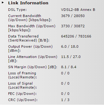

jt1973 Δημοσ. 28 Σεπτεμβρίου 2016 Δημοσ. 28 Σεπτεμβρίου 2016 καλησπέρα , να κάνω καi εγω μια ερώτηση σχετικά με την forthnet. ενεργοποίησα μια VDSL και εχω τα παρακάτω χαρακτηριστικα ένας συνάδελφος μου είπε οτι πάνω απο 30 πιάνουν μόνο τα καινούργια καφαο του ΟΤΕ. ισχύει αυτο ? η να πάρω αύριο την εταιρεία και να ζητήσω εξηγήσεις ? το μόντεμ ειναι το technicolor Link Information DSL Type: VDSL2-8B Annex B Current Bandwidth (Up/Down) [kbps/kbps]: 3679 / 28050 Max Bandwidth (Up/Down) [kbps/kbps]: 3723 / 30872 Data Transferred (Sent/Received) [b/B]: 668387 / 851540 Output Power (Up/Down) [dBm]: 6.0 / 18.0 Line Attenuation (Up/Down) [dB]: 11.5 / 27.0 SN Margin (Up/Down) [dB]: 8.1 / 8.4 Loss of Framing (Local/Remote): 0 / 0 Loss of Signal (Local/Remote): 0 / 0 FEC (Up/Down): 0 / 0 CRC (Up/Down): 1 / 5

poulinos Δημοσ. 5 Οκτωβρίου 2016 Δημοσ. 5 Οκτωβρίου 2016 forthnet dsl , ΒΡΙΛΗΣΣΙΑ πιο χαλια πεθαινεις Bandwidth (Up/Down) 830 / 3.639 Line Attenuation (Up/Down) 26.0 / 40.5 SN Margin (Up/Down) 10.5 / 16.0 40 attenuation = 3km.τα βριλησσια αναλογως που εισαι παιρνουν ενημερωτικα απο τρια διαφορετικα αστικα κεντρα.πεντελης που ειναι μελισσια πισω απο τον μουστακα ,χαλανδρι που ειναι στα goodys απεναντι και αγιας παρασκευης που ειναι πισω απο την ert1. το εχω σκεφτει αλλα δε ξερω κατα ποσο αξιοπιστο ειναι της forthnet στα Βριλησσια δεν μπορω να μεινω offline λογο δουλειας ειτε forthnet βαλεις ειτε οτε ειτε Hol ιντερνετ θα παρεις απο την ιδια καρτα απο την ιδια καμπινα απο το ιδιο dslam.τηλεφωνια θα παρεις μονο απο τον παροχο. ναι οκ ξερω τροπος του λεγειν οπως το ειπα τι να κανω να παω vdsl με την ελπιδα να παει καλα μια χαρα θα παει. εχουμε ιδεα ποσες μερες θεωρητικα παντα , θελει η αλλαγη απο dsl - vdsl στον ιδιο isp ? συνηθως σε 2 βδομαδες το πολυ σε εχουν γυρισει. καλησπέρα , να κάνω καi εγω μια ερώτηση σχετικά με την forthnet. ενεργοποίησα μια VDSL και εχω τα παρακάτω χαρακτηριστικα ένας συνάδελφος μου είπε οτι πάνω απο 30 πιάνουν μόνο τα καινούργια καφαο του ΟΤΕ. ισχύει αυτο ? η να πάρω αύριο την εταιρεία και να ζητήσω εξηγήσεις ? το μόντεμ ειναι το technicolor Link Information DSL Type: VDSL2-8B Annex B Current Bandwidth (Up/Down) [kbps/kbps]: 3679 / 28050 Max Bandwidth (Up/Down) [kbps/kbps]: 3723 / 30872 Data Transferred (Sent/Received) [b/B]: 668387 / 851540 Output Power (Up/Down) [dBm]: 6.0 / 18.0 Line Attenuation (Up/Down) [dB]: 11.5 / 27.0 SN Margin (Up/Down) [dB]: 8.1 / 8.4 Loss of Framing (Local/Remote): 0 / 0 Loss of Signal (Local/Remote): 0 / 0 FEC (Up/Down): 0 / 0 CRC (Up/Down): 1 / 5 σου απαντησα στο αλλο θεμα. εσεις που κανατε τωρα προσφατα την αλλαγη απο dsl σε vdsl ποσες μέρες εισασταν offline ? κανονικα πρεπει να μεινεις για καμια ωρα max down.ΚΑΝΟΝΙΚΑ απο χτεσινη μερα , απο το πρωι μεχρι το απογευμα. το τηλεφωνο δεν δουλευε και ηρθε σημερα το μεσημερι κατι θα εγινε δεν δικαιολογειται τοσο πολυ
