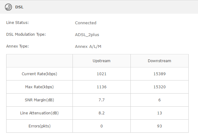

blanka Δημοσ. 10 Ιανουαρίου 2017 Δημοσ. 10 Ιανουαρίου 2017 Παιδιά πήρα πρόσφατα το Modem TP-LINK VR900 και είναι ΚΑΙ VDSL. Τώρα έχω ADSL 24αρα, απο την Forthnet. Με τα στατιστικά που έχει η γραμμή μου θα αξίζει η μετάβαση σε VDSL? Τώρα στο Speedtest Βλέπω πιάνει PING 10 , download 13,03Mbps, upload 0,86 Και στο modem γράφει :
poulinos Δημοσ. 11 Ιανουαρίου 2017 Δημοσ. 11 Ιανουαρίου 2017 Παιδιά πήρα πρόσφατα το Modem TP-LINK VR900 και είναι ΚΑΙ VDSL. Τώρα έχω ADSL 24αρα, απο την Forthnet. Με τα στατιστικά που έχει η γραμμή μου θα αξίζει η μετάβαση σε VDSL? Τώρα στο Speedtest Βλέπω πιάνει PING 10 , download 13,03Mbps, upload 0,86 Και στο modem γράφει : με 13 attenuation μπορεις να πας και σε vdsl απο το αστικο κεντρο αλλα και απο το Kv. β.κανε firmware update Στο tp link 9980 αν εχει βγει. επισης εχεις ζητησει fast path?αν δεν σε νοιαζει το Fast path βαλε interleave για μεγαλυτερη ταχυτητα sync.σε vdsl απο το αστικο κεντρο οσο ξερω δεν δινουν fast path. επισης αν εισαι σε alcatel dslam (ειτε το βλεπεις απο το ρουτερ αν το δειχνει ειτε το ρωτας στην Forthnet) ζητα free no rfi profile αντι για το free Που εχεις τωρα.και τα 2 εχουν 6 margin αλλα υπαρχουν αλλες διαφορες λογω του rfi.θα κερδισεις σε ταχυτητα.αν εισαι σε siemens τοτε δεν πειραζεις κατι. Θα μπορουσε και καλυτερα η γραμμη εκτος αν εισαι σε rfi profile αυτο που γραψα πιο πανω για τα alcatel της Forthnet, Πάντως εγώ έχω καταλάβει ότι το θέμα είναι ένα: η πολυπλεξία των γραμμών που νοικιάζει ο πάροχος αν αυτή είναι χαμηλή τότε οι γραμμές θα πέφτουν αν είναι κανονική τότε οι συνδέσεις θα έιναι σε μόνιμη σχεδόν βάση σταθερές. το καλωδιο ειναι με πολλα ζευγη μεσα ειτε απο το αστικο κεντρο μεχρι το καφαο ειτε απο το καφαο μεχρι τον πελατη.ολα τα ζευγαρια ειναι ιδια θεωρητικα.ενας πελατης σε καθε ζευγαρι επισης.η διαφορα ειναι τι αλλα ζευγαρια υπαρχουν διπλα σου.αν πχ σε 20 ζευγο καλωδιο εχουμε 2 δεκαδες και εισαι στην πρωτη δεκαδα μαζι με αλλους 9 Isdn θα εχεις πολυ crosstalk.επισης καποια ζευγαρια μπορει να εχουν και αλλες ζημιες οποτε εκει υπαρχει καλο ζευγαρι υπάρχει και προβληματικο ζευγαρι.και βεβαια οσοι πιο πολλο χρηστες βαζουν ιντερνετ τοσο περισσοτερο crosstalk.επισης πανω στα καλωδια δεν ειναι μονο adsl pstn/isdn ειναι και vdsl ειναι και shdsl ειναι και φερεσυχνα(λιγα μεν αλλα σκιζουν τις αλλες γραμμες) και αλλοι διαφοροι τυποι κυκλωματων επισης μετα ειναι τι Profile βαζει ο πελατης.το λεω διοτι πολλες φορες ακους εβαλαν πολλα ατομα στην γραμμη ή οτι εχουν γεμισει το dslam και κατι τετοια που τα μισα δεν ισχυουν ή δεν ισχυουν οπως τα λενε.και βεβαια παιζει ρολο και η αποσταση οπως και η ποιοτητα του χαλκου.καποια πιο παλια καλωδια ηταν χειροτερα απο τα πιο καινουρια.επισης υπαρχουν οξειδωμενα boxakia ,οξειδωμενες ρεκγλετες και αλλα τοσα προβληματα που κανουν την κατασταση στο δικτυο ακομα χειροτερη Πάντως εγώ έχω καταλάβει ότι το θέμα είναι ένα: η πολυπλεξία των γραμμών που νοικιάζει ο πάροχος αν αυτή είναι χαμηλή τότε οι γραμμές θα πέφτουν αν είναι κανονική τότε οι συνδέσεις θα έιναι σε μόνιμη σχεδόν βάση σταθερές. δεν εχω καταλαβει τι εννοεις με τον ορο πολυπλεξια των γραμμων

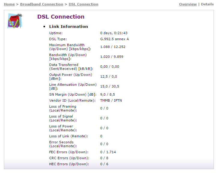

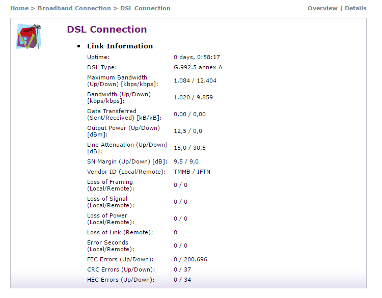

Dimitris_23 Δημοσ. 11 Ιανουαρίου 2017 Δημοσ. 11 Ιανουαρίου 2017 (επεξεργασμένο) Πιθανοτατα λογω αποσυνδεσεων εγινε αλλαγη αυτοματα στο Profile γιατι βλεπω 11 Margin.ξαναζητα 6 margin και θα γυρισεις πισω στα κανονικα.για τις αποσυνδεσεις δες με αλλο ρουτερ ή δοκιμασε με αλλα φιλτρα,σπλιττερ μηπως καποιο κατι εχει παθει. Μου την ανέβασαν την ταχύτητα αλλα βλέπω το sn margin ανεβοκατεβαίνει από μονο του η το πειράζουν. Από 8 με ένα refresh μερικές φορες μπορεί να πάει 11. Έχω δοκιμάσει και με άλλο ρουτερ μου έβγαζε τα ίδια στατιστικά. Επίσης έχω αλλάξει καλώδιο και πρίζα τηλεφώνου. Σήμερα αγόρασα και καινούριο σπλιττερ. Τα στατιστικά όπως είναι τώρα και μετά από ανανέωση Το snr τώρα είναι στο 8.5. Λες να τους πω για 6? Επεξ/σία 11 Ιανουαρίου 2017 από Dimitris_23
