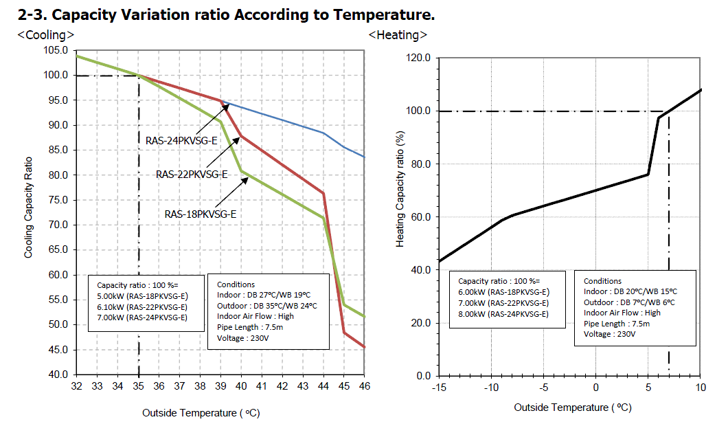

Εγω θεωρω το δικο σου, το 24KLCA το #1 μηχανημα σε αποδοση στα χρηματα του. Δεν νομιζω οτι του βγαινουν στις καταωαλωσεις και αποδοσεις ουτε το SHORAI, ουτε το MITSUBISHI HEAVY, αλλα απο οτι εχω δει σε προβληματιζει λιγο στη θερμανση;
Συμφωνα με το γραφημα, το 24αρη TOSHIBA εχει πολυ καλυτερη καμπυλη!!!!

10 λεπτά πριν, CorumD είπε
Στη ψύξη .
