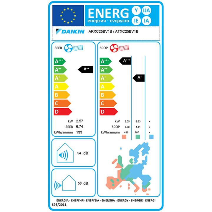

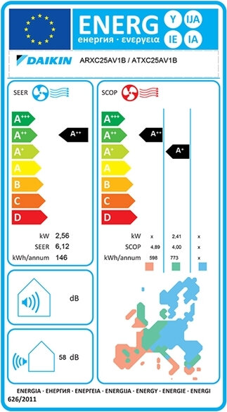

5 ώρες πριν, tzomatzi είπε
Μα το ATXC25B έχει βελτιωμένα χαρακτηριστικά σε όλα και σε SCOP που αφορά τη θέρμανση.
Ναι έχεις δίκιο, εγώ μπερδεύτηκα με τόσες σελίδες που έχω ανοιχτές ,για το ATXC25B ήθελα να πω και στο μπρος πίσω χάθηκα οπότε μόνο για εγκατάσταση ψάχνω. προτάσεις  ;;;
Καλησπέρα μια ερώτηση για την χώρα προέλευσης των Daikin ATXC25B  είμαι κάτοχος 3 τέτοιων μηχανημάτων στα 402 €  που πρέπει να είναι η Μαλεσία αν δεν κάνω λάθος , επαγγελματίας του χώρου μου είπε ότι δεν τα προτείνει καν  και ότι δεν είναι τα καλά και προτιμότερο ήταν ένα midea ή ένα inventor  , να  αναρωτηθώ αν έχει δίκιο ; ή να προσπεράσω.
4 λεπτά πριν, george1551 είπε
Να το προσπεράσεις
12 λεπτά πριν, george1551 είπε
Δίκιο έχει.
17 λεπτά πριν, george1551 είπε
Η άποψη ενός επαγγελματία πάντα μετράει.
Φυσικά αρκεί να είναι στοιχειωμένη .
Προσωπικά μου κάνει εντύπωση και αν αγόραζα σήμερα κάτι στα 400€, θα προτιμούσα Daikin μιας και στα λεφτά αυτά δύσκολα βρίσκεις επιδόσεις και ποιότητα σε κινέζικο τύπου Midea. Εξαίρεση το mission που έχει πολύ καλές επιδόσεις. Αν τα πλαστικά του είναι καλά και δεν τρίζει σε θέρμανση τότε ναι, να το προτιμήσω.Ελπίζω τον χειμώνα να πάρουμε συναφές feedback.

Έχει μεγάλη βαρύτητα η γνώμη του , μου είπε ότι δεν είναι τα καλά  Daikin ότι έχουν φτηνότερη λαμαρίνα ας πούμε αν και στα χαρακτηριστικά είναι ίδια ακριβώς , εδώ που τα λέμε τα μηχανήματα αυτά δεν είναι κατά την γνώμη μου για πάνω από 7-10 χρόνια αφού θα είναι παρωχημένα τεχνολογικά μετά από τόσα χρόνια και με αυτό το σκεπτικό τα αγόρασα σαν καλύτερη επιλογή από τα Haier που ήθελα να αγοράσω  στα 320 περίπου που έκαναν και ο βασικότερος λόγος που τα αγόρασα εκτός από την θέρμανση είναι η δυνατότητα αφύγρανσης χωρίς μεταβολή στην θερμοκρασίας του χώρου

Η χώρα κατασκευής δεν  είναι κριτήριο ποιότητας στις μέρες μας . Κριτήριο ποιότητας είναι τα standards ποιότητας που εφαρμόζει ο κατασκευαστής . Δε πα να φτιάχνεται στην ζιμπάπουε το Daikin αυτό δε σημαίνει τίποτα . Επίσης να ξέρεις ότι μπορεί ένα κλιματιστικό να κατασκευάζεται ή να συναρμολογείται σε μια χώρα αλλά δεν φτιάχνονται  όλα τα parts απο την ίδια εταιρεία απαραίτητα . Ένα τελικό προϊόν  μπορεί να φοράει υλικά και εξαρτήματα απο δεκάδες προμηθευτές απο διάφορες χώρες . Στον κλιματισμό κυρίως απο Κίνα διότι εκεί είναι η παγκόσμια βιομηχανία του οικιακού κλιματισμού .
Εγώ αυτό που είπε θα το προσπερνούσα .  Αν εννοούσε ότι επειδή κατασκευάζονται στην Μαλαισία δεν είναι καλά . Αν εννοεί ότι το συγκεκριμένο μοντέλο δεν είναι τόσο καλό μπορεί κάτι να ξέρει .
