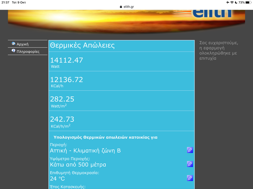

Στις 9/10/2019 στις 9:40 ΜΜ, ΘοδωρήςΚαρπούζης είπε
@Dare-Devil help μπερδεύτηκε η ερωτηση μου στο δικό σου post,την ειδες ? Μετέφρασε μου το αποτέλεσμα σε παρακαλώ σε κατανοητά πρακτικά παραδείγματα
Όχι 24 επιθυμητή . Όταν υπολογίζουμε απώλειες ενός χώρου για σαλονοκουζίνα και δωμάτια  επιθυμητή 20 βαθμούς . Άντε 21 .  Για μπάνια π.χ η επιθυμητή είναι 22 βαθμοί .
Εβαλες 24 βαθμούς και πήγες στο θεό τις απαιτήσεις του χώρου σου .  Τρεξε πάλι την εφαρμογή και βάλε 21 βαθμούς .
Εdit: Είσαι σίγουρος ότι τα υπολογίζεις σωστά ; Τα τετραγωνικά του χώρου πρέπει να είναι αυτά που θέλεις να ψύξεις ή να θερμάνεις . Όχι ολόκληρης της κατοικίας αλλά του ενιαίου χώρου που σε ενδιαφέρει .

Συνήθως αρκεί ένα 12άρι . Μπορεί να θες και 14άρι  ή 16άρι .
Τρέξε λίγο το παρακάτω πρόγραμμα  (βάλε επιθυμητή θερμοκρασία 21 βαθμούς) . Πες μας τα αποτελέσματα . Επίσης μια ακόμα ερώτηση: Ο χώρος που θα ψύξεις έχει κουζίνα;
https://www.elith.gr/calc/st1.php
