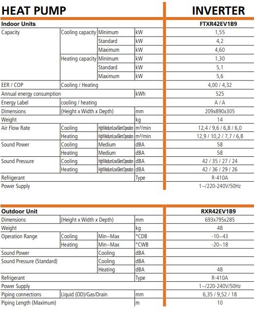

Καλησπέρα,
Φέτος τον χειμώνα θα την βγάλω με κλιματιστικά μιας και περιμένω το εξοικονομώ (είμαι επιλαχών) για να βάλω αέριο. Μένω λίγο έξω από Θεσσαλονίκη και οι χαμηλότερες θερμοκρασίες που έχουμε τις δύσκολες ημέρες του χειμώνα είναι από -5 και επάνω και αυτό για κάποιες ημέρες, και γενικά είμαστε από 0 έως 10 για κανένα μήνα το πολύ δύο. Τα κουφώματα είναι αλουμινίου και η μόνωση δεν είναι πολύ καλή, οικοδομή του 2000 και μένω σε πολυκατοικία στον 1ο με αποθήκες από κάτω μου και είμαι ανοιχτός από 3 σημεία βόρεια-νότια-ανατολικά. Στα δύο υπνοδωμάτια που είναι 10 τμ το κάθε ένα θα βάλω δύο toshiba shorai 9.000 btu.
Το ερώτημα μου είναι το εξής, πιστεύετε ότι θα με καλύψει για το σαλόνι μου 40τμ το κλιματιστικό που ήδη έχω και βλέπετε στην φώτο; Το είχα πάρει το 2008 είναι Daikin ururu-sarara και η αλήθεια είναι ότι δεν το έχω δουλέψει συνολικά πάνω από 500 ώρες και οι 450 από αύτες ήταν στην ψύξη. Επίσης πιστεύετε ότι θα με σύμφερε περισσότερο από πλεύρα οικονομίας η αγορά ενός νέου κλιματιστικού Α++ με μεγαλύτερο COP; Επίσης, ανεξάρτητα με την τωρινή κατάσταση που θέλω να βγάλω τον χειμώνα και εάν με καλύπτει θα δουλέψω με αυτό, νομίζετε ότι αξίζει να σε κάποια φάση να αλλάξω το κλιμαστικό που έχω με ένα αποδοτικότερο και οικονομικότερο ή αυτό που έχω είναι ΟΚ;
To μηχάνημα που έχεις , είναι η επιτομή των κλιματιστικών.
Βασικά είναι το μοναδικό κλιματιστικό που υπάρχει, μιας και ρυθμίζει κλίμα, δλδ θερμοκρασία και υγρασία, ενώ όλα τα υπόλοιπα καταχράζονται τον όρο μιας και ρυθμίζουν μόνο θερμοκρασία.
Είναι εντελώς οριακό όμως από θέμα ισχύος , σχεδόν βέβαιο ότι είναι ανεπαρκές.
Είναι κρίμα από την άλλη να το διώξεις τέτοιο εργαλείο.
Μίλα με τον μηχανικό σου να σου προτείνει λύση .
Αν θες βάλε μας και ένα σχεδιάγραμμα του σπιτιού.
Δοκίμασε να μας πεις τι σου βγάζει και το παρακάτω εργαλείο για τα 40τμ  https://www.elith.gr/calc/index.php

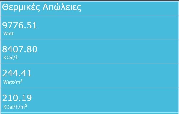

Καλησπέρα.
Χρειάζομαι ένα κλιματιστικό για έναν ενιαίο χώρο περίπου 50 τετραγωνικών, κυρίως για θέρμανση .Είναι 3 χώροι που ενώνονται με 2 καμάρες, αλλά οι καμάρες δεν βρίσκονται σε ευθεία μεταξύ τους.
Το σπίτι είναι διπλοκατοικία και ισόγειο χωρίς πρασιά, η πόρτα μου είναι κατευθείαν στο δρόμο. Δεν υπάρχει καμιά μόνωση, τα κουφώματα είναι ξύλινα και σκεβρωμένα, ενώ η πόρτα της εισόδου παλιά σιδερένια. Επίσης, το ταβάνι φτάνει τα 3 μέτρα.
Το κλιματιστικό σχεδιάζω να τοποθετηθεί στο πρώτο δωμάτιο, μόλις μπαίνεις στο σπίτι, πάνω από το παράθυρο, δίπλα στη πόρτα της εισόδου. Νομίζω ότι είναι η μοναδική λύση, καθώς ο εξωτερικός τοίχος είναι πέτρινος και το μοναδικό σημείο που έχει τούβλο (και μισός σε πλάτος τοίχος), είναι κάτω από το παράθυρο. Θα μπορεί άραγε να μπει η εσωτερική μονάδα πάνω από το παράθυρο και η εξωτερική ακριβώς έξω στο πεζοδρόμιο κάτω από το παράθυρο;
Η δεύτερη λύση, είναι να μπει στο τελευταίο δωμάτιο που βλέπει σε κήπο (για να μπει η εξωτερική μονάδα στην αυλή), αλλά ο χώρος αυτός, μου είναι τελευταίος σε προταιριότητα και επίσης δεν μπορεί να τοποθετηθεί με κατεύθυνση στα υπόλοιπα δυο δωμάτια γιατί υπάρχει μεγάλη τζαμαρία μέχρι το ταβάνι.
Καταλαβαίνω ότι πρέπει να έρθει κάποιος να το ελέγξει από κοντά, και αυτό θα σας ρώταγα επίσης. Ρώτησα στον Κωτσόβολο, και μου είπαν ότι πρώτα θα πρέπει να κάνω την παραγγελία και μετά γίνεται η μελέτη και τοποθέτηση. Λογικό, αλλά εγώ δεν είμαι σίγουρος ότι μπορεί να τοποθετηθεί γενικά κλιματιστικό. Δεν είχε ποτέ το σπίτι και επιχειρώ για πρώτη φορά.
Επίσης, επειδή θα αλλάξω και κουφώματα, δεν ξέρω αν επηρεάζεται η εγκατάσταση που θα είναι καντά στο παράθυρο, και αν πρέπει να βάλω πρώτα κουφώματα και μετά το κλιματιστικό.
Θα πρέπει να απευθυνθώ σε ψυκτικό για όλους αυτούς τους προβληματισμούς; Να μιλήσω πρώτα με αλουμινά;
Αν, ναι, τότε υπάρχει περίπτωση να φωνάξω τον ψυκτικό μόνο για την μελέτη επειδή η εγκατάσταση σε μερικά μοντέλα από τον Κωτσόβολο είναι δωρεάν. Αλλά δεν είναι και ότι καλύτερο να τον φωνάξω μόνο για μελέτη και να κάνει άλλος την εγκατάσταση.
Εκτιμώ όσους με διάβασαν 😀
19 λεπτά πριν, johnykim είπε
Καλησπέρα.
Φίλε το πρόβλημα σου είναι πολυσύνθετο και πρέπει με κάποιο τρόπο να γίνει αυτοψία.
Έτσι στο μιλητο ότι και να σου πει κάποιος θα σε πάρει στο λαιμό του
Κάνε και αυτό το τεστ για να δεις που βρίσκεσαι

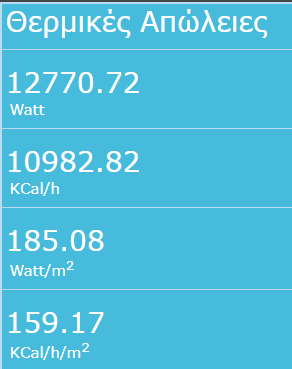

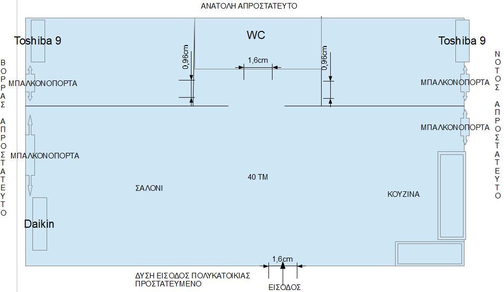

Καλησπέρα και σας ευχαριστώ όλους για τις απαντήσεις σας.
Σας βάζω ένα σχέδιο του σπιτιού για να δείτε στο περίπου όπως επίσης και το αποτέλεσμα που μου έβγαλε από το test. Ξέχασα να γράψω ότι είμαι στον 1ο και από κάτω έχουμε αποθήκες. Αυτός στον 2ο δεν το άναβε και πολύ τουλάχιστον όσο είχαμε καλοριφέρ και αυτό φαινόταν από τα κοινόχρηστα, εγώ πλήρωνα τα διπλάσια για θέρμανση.
Στα δωμάτια θα αγοραστούν 2 toshiba shorai. Έκανα αίτηση αλλαγής παρόχου χθες από ΔΕΗ σε watt and volt πακέτο liberty. Τώρα θα μου πείτε γιατί αφού θα αγοράσεις κλιματιστικά, δεν βάζεις κατευθείαν αέριο αφού τα κλιματιστικά θα σου βγουν 1.600€ +. Γιατί θα μπούνε και αυτά στο εξοικονομώ και δεν θα φαίνονται ότι τα αγόρασα αφού δεν θα κοπεί τώρα παραστατικό αλλά μόλις εγκριθεί η αίτηση μου. Ο μηχανικός μου είπε ότι εάν κάνουμε την εγκατάσταση αερίου και το ανάψω τότε υπάρχει μεγάλη πιθανότητα να μην πάρω επιδότηση επειδή θα φανεί ότι είχα αέριο πρωτού εγκριθεί η αίτηση μου. Άστα να πάνε.
