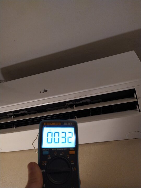

Πέτυχα το Carrier να στρέφει πραγματικά πολύ αργά ο ανεμιστήρας της εξωτερικής. Λες; (φαντάστηκα).
Κοιτάω watts :
0-02-05-56304ada41260d65955ca97a35b173b79d1c14b5c7ea34f366891ce60d2f24db_e3675d8f.jpg.92f930f8212255006ed57bf6a9301ab4.jpg
Και θερμοκρασία :
0-02-05-490747a298f859ec239ac30d4dd1035c8a5d128bcee899c4e5a5557c9da10d27_3174ca2d.jpg.089317542497c73c34ddd758aaacd848.jpg
Συνεπώς, το Carrier έχει τα υπερδιπλάσια ελάχιστα watts από το Daikin , παρόλο που είναι και τα 2 9άρια , μόνο και μόνο (όπως έχουμε ξαναπεί) για να βγάλει τουλάχιστον 42C αέρα από τις περσίδες.

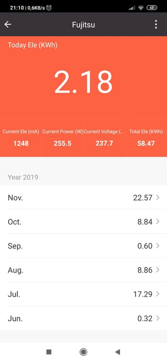

Όντως (ζήτηση 23C, 60τμ, 14C έξω) :
0-02-05-9d26ec7d40af73852a33c2e2daec91c5ab0bfa1c4e8434254be09881c6922d73_ac86637e.jpg.8aa7ba145330d8913c83335479e0fdef.jpg0-02-05-aaf7c86dfaac92ad1a23f8abda64ccc133e3a49dbb38e4b73467de6fe623038e_de377fb4.jpg.3e55607489f91979a6c7c0a909b24585.jpg
Από την άλλη, πρωταθλητής και στον θόρυβο, δεν ξέρω τι θα γίνει σε πόλη μέσα. Φαντάζομαι θα είναι ενοχλητικό για τους γείτονες (εκτός αν ο ήχος που είναι κάπως μπάσος και είναι καθαρά αεροδυναμικός δεν δημιουργεί θέμα )

Πάντως και το daikin το 12 που έχω ,μόλις ανεβάζεις λίγο την ζητούμενη θερμοκρασία και βάλεις στο auto το fan,παίζει σχεδόν ακατέβατα στα 1000 watt,σε αντίθεση με στο Fujitsu που όσο και να  ανεβεί στην αρχή μετά από λίγο παίζει 400-450 watt.
Έιναι όντως καταπληκτικό μηχάνημα με μόνο μείον τον πραγματικό μεγάλο θόρυβο που κατά βάσει ενοχλεί μέσα παρά έξω,
ακόμα και στο ποιο χαμηλό ο ανεμιστήρας κάνει θόρυβο όσο το auto του daikin.
Το daikin εάν έχεις χαμηλά τον ανεμιστήρα,η  το έχεις στο eco,παίζει πραγματικά από 200 έως 300 watt.
