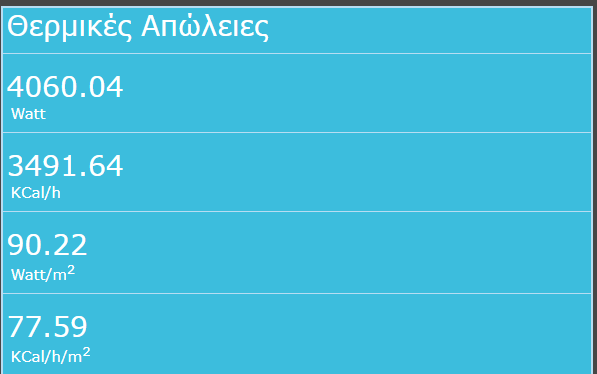

Καλησπέρα στην ομάδα.
Ενδιαφέρομαι να βάλω κι εγώ λοιπόν ένα air condition στο χώρο του σαλονιού μου, ο οποίος αποτελείται από 3 διαφορετικά δωμάτια που ενώνονται με μεγάλες πόρτες. Ακολουθεί το σχεδιάγραμμα του χώρου καθώς και το ευρύτερο περιβάλον του:
Στο σχέδιο έχω σημειώσει πού μπορεί να τοποθετηθεί το κλιματιστικό. Θεωρητικά θα μπορούσε να τοποθετηθεί και κάθετα αλλά υπάρχουν τα εξής δεδομένα;
  • ακριβως πίσω υπάρχει άλλη κατοικία
  • Στο σημείο που το έχω τοποθετήσει τώρα θέλω να είναι όσο πιο κοντά στο παράθυρο καθώς ακριβώς πίσω στο μπαλκόνι υπάρχει μια μεγάλη κολόνα - καπνοδόχος και δεν επιτρέπει την σωλήνωση να περάσει. Ο μόνος τρόπος είναι η σωλήνωση να περάσει ακριβώς δίπλα από το παράθυρο.
  • Με ενδιαφέρει να κλιματίζεται στο ελάχιστο η κουζίνα η οποία βρίσκεται στο κάτω μέρος του σχεδίου (περίπου 10 τετραγωνικά), δεν είναι κριτικής σημασίας βέβαια.
  • Η τραπεζαρία χρησιμοποιέιται ελάχιστες φορές οπότε και η θέρμανση/ψύξη της δεν είναι τόσο υψηλής σημασίας.
Έκανα και ένα τεστ θερμικών απωλειών το οποίο έβγαλε τα εξής συμπεράσματα (για τον χώρο αυτόν, όχι όλο το σπιτι):
Το ερώτημα μου λοιπόν είναι το εξής:
Δεδομένου ότι με ενδιαφέρει και η ψύξη (35% βαρύτητα) αλλά και κυρίως η θέρμανση (65% βαρύτητα),  αλλά και ότι θέλω όσο το δυνατόν χαμηλότερες καταναλώσεις ρεύματος τι μέγεθος και ποίο μοντέλο κλιματιστικού θα μου προτείνατε;
Είμαι ανάμεσα σε fujitsu και Toshiba και το budget μου δεν θέλω να ξεπεράσει τα 900-1000ε (τοποθέτηση included).
Αναμένω τα φώτα σας!
1 ώρα πριν, Mzoutsos είπε

14 λεπτά πριν, Mzoutsos είπε
Μήπως δεν θα με καλύψουν τα 12Κ BTU; Θα μπορούσα για να μαι σίγουρος να πάω σε 14άρι (πχ αυτό https://www.skroutz.gr/s/15167419/Fujitsu-KG-Series-ASYG14KGTA.html?keyphrase=Fujitsu+KG+Series+ASYG14KGTA);
Με τις απώλειές σου αρκεί το 12άρι. Αν θες να είσαι σίγουρος πας σε μελέτη απωλειών μιας και το online εργαλείο ποτέ δεν θα έχει την ακρίβειά της.
Αν θες πας στο 14άρι απλά έχει χειρότερους βαθμούς απόδοσης.
Εννοείται ότι αν θες να καλύψεις και τους άλλους χώρους, αλλάζουν τα πράγματα.
Για την καλύτερη κάλυψη ενός χώρου για θέρμανση, είναι καλύτερο να κοιτάμε να έχει μεγαλύτερο δείκτη SCOP ή Θερμική Απόδοση (BTU/h);
14 λεπτά πριν, liakjim είπε
Το ότι θα έχει χειρότερους βαθμούς απόδοσης συνεπάγεται και αυξημένο κόστος;
22 λεπτά πριν, prefuse είπε
H θερμική απόδοση πρέπει να είναι μεγαλύτερες από τις απώλειες του χώρου .
Όσο μεγαλύτερο το SCOP , τόσο λιγότερο ρεύμα θα κάψει.
13 λεπτά πριν, Mzoutsos είπε
Προφανώς. Για αυτό πρώτα επιβεβαιώνουμε τις θερμικές απώλειες του χώρου και μετά ψωνίζουμε αλλιώς είτε θα αγοράσεις μια ανεπαρκή συσκευή ή θα πάρεις τη μη βέλτιστη από θέμα βαθμού απόδοσης.
