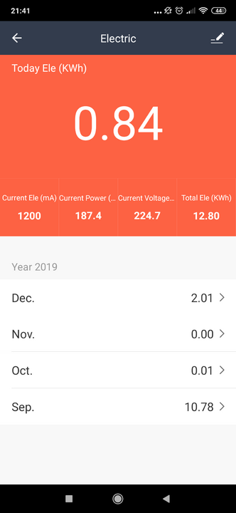

Με ποιο πρόγραμμα (app κινητού) και hardware μετράτε τις καταναλώσεις ρεύματος που βάζετε σε screenshot;
Με το ίδιο γίνεται και απομακρυσμένος έλεγχος μέσω wifi;
Ευχαριστώ
Επεξ/σία από prefuse
3 λεπτά πριν, prefuse είπε
Ευχαριστώ
Έχω 2
αυτό https://www.banggood.com/BlitzWolf-BW-SHP5-2_1A-Dual-USB-Ports-16A-Smart-WIFI-Socket-EU-Plug-Work-with-Alexa-Google-Assistant-BlitzWolf-Tuya-APP-p-1426555.html?rmmds=myorder&cur_warehouse=GWTR
και
αυτό https://www.banggood.com/SONOFF-POW-R2-AC90-250V-16A-3500W-WIFI-Wireless-APP-Remote-Control-Switch-Timer-Socket-Power-Monitor-Current-Tester-Works-with-Amazon-Alexa-Amazon-Echo-Dot-Amazon-Tap-Google-Home-Nest-Assistant-IFTTT-p-1279097.html?rmmds=myorder&cur_warehouse=CN
Το 1ο είναι πιο βολικό αλλά το 2ο έχει περισσότερα χαρακτηριστικά, καλύτερο interface που βλέπεις με μια ματιά καταναλώσεις και έχει μεγαλύτερη ακρίβεια.
Yπάρχει και αυτό https://www.banggood.com/BlitzWolf-BW-SHP8-3680W-16A-Smart-WIFI-Wall-Outlet-EU-Plug-Socket-Timer-Remote-Control-Power-Monitor-Work-with-Alexa-Google-Assistant-IFTTT-p-1502402.html?rmmds=search
Χειρίζονται μεν αλλά με hardkill που δεν το συνιστώ.
Για wifi έχω αυτό https://www.banggood.com/Broadlink-Black-Bean-Smart-Home-Wifi-Remote-IR-Controller-Universal-Appliances-Smart-Control-p-1049494.html?rmmds=search

Με το broadlink είναι σαν να έχεις τηλεκοντρόλ μέσω WiFi στο σπίτι ή από οπουδήποτε με κινητή τηλεφωνία.
Επεξ/σία από liakjim

Άφοβα, φτάνει μέχρι 3600W.
To broadlink δεν θέλει κανέναν ανταπτορα. Φαντάσου ένα τηλεκοντρόλ από απόσταση.
Καλησπέρα  απόψε έβαλα στον πίνακα το πρώτο  sonoff και θα μετράει το Fujitsu KG Series ASYG09KGTA  πολύ ακριβό 9αρι αλλά πάει μέχρι 18400 στην θέρμανση και scop 6,5  και θα δουλέψει φουλ για θέρμανση σε δωμάτιο 17τμ  βέβαια είναι σε ισόγειο με θερμοπρόσοψη και ενεργειακά κουφώματα αλουμινίου και όροφο από πάνω με θέρμανση ενεργή στα Χανιά Κρήτης  , πρώτη εικόνα με ζητούμενη θερμοκρασία 25  ύστερα από ελάχιστη χρήση και εξωτερική θερμοκρασία αυτήν την στιγμή 14,3 και εσωτερική γύρω στους 23,5
