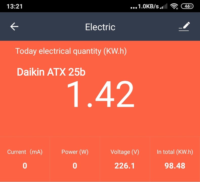

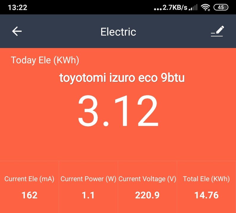

Και εγώ με φις τα έχω όλα. Σε βολεύει να βάλεις και μετρητή 😉
Η ταχύτητα του ανεμιστήρα επηρεάζει με διαφορετικό τρόπο ανάλογα με το μηχάνημα.
Στο Fujitsu όσο ρίχνω ταχύτητα πέφτει η κατανάλωση (λόγω μείωσης της κατανάλωσης του μοτέρ του ανεμιστήρα). Στο carrier όσο αυξάνω στροφές, τόσο πέφτει η κατανάλωση (κινεζοφασόν...) .
1 ώρα πριν, guzel είπε
Το μυστικό είναι να το ξηλωσεις.
Και ο @energy52 με inventor είχε το ίδιο θέμα με τα toyotomi. Αν σε ενδιαφέρει η κατανάλωση θα πρέπει να βάλεις μετρητή για να καταλάβεις πως λειτουργεί και να κινηθείς αναλόγως.
Φαντάζομαι στο σύνδεσαν απευθείας σε παροχή ρεύματος και όχι σε πρίζα ε;
Αν δεν μπορεί να κατεβάσει τα Watt κάτω από 1200-1300W, 7-8A τις κιλοβατώρες τις καταπίνει...
Αν δεν μπορείς να βάλεις μετρητή, πάρε μέτρηση KWh από το ρολόι, άσε μόνο το κλιματιστικό στο ρεύμα για κανένα δίωρο και ξαναπάρει μέτρηση KWh
