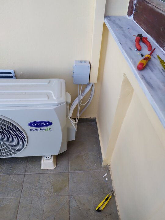

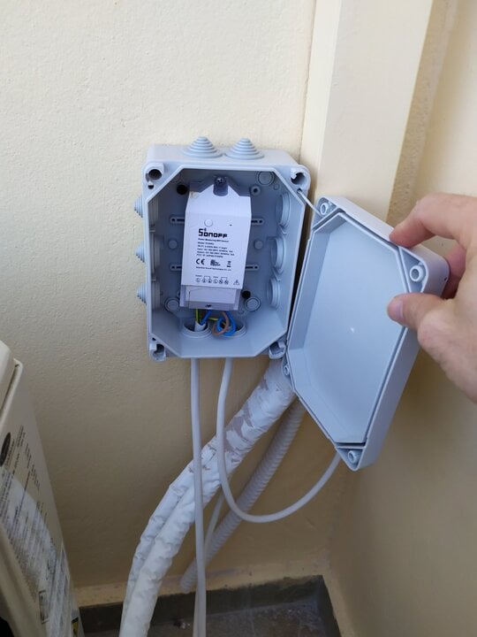

Έχω ένα tcl 24αρη και θέλω να μετρήσω κατανάλωση να γράψω κι εδω.Μονο με έξυπνη πρίζα μπορώ;Το κλιματιστικό είναι συνδεδεμένο κατευθείαν στον πίνακα.
Υπάρχουν και μετρητές ράγας https://www.kafkas.gr/proionta/ilektrologiko-yliko/iliko-ragas/metrisi/ilektronika-organa/ilektronikoi-metrites-energeias/
Προσωπικά έβαλα ένα sonoff https://www.banggood.com/SONOFF-POW-R2-AC90-250V-16A-3500W-WIFI-Wireless-APP-Remote-Control-Switch-Timer-Socket-Power-Monitor-Current-Tester-Works-with-Amazon-Alexa-Amazon-Echo-Dot-Amazon-Tap-Google-Home-Nest-Assistant-IFTTT-p-1279097.html?rmmds=myorder&cur_warehouse=CN
Μπορείς και να το παρεμβάλεις ανάμεσα στην τροφοδοσία και στο κλιματιστικό αρκεί να ξέρεις τι κάνεις :

Ενδιαφέρον το sonoff.Θα το κοιτάξω ευχαριστώ!
