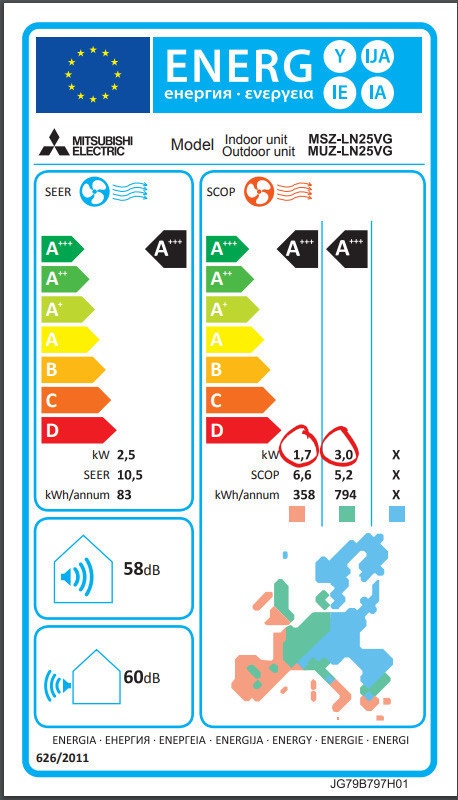

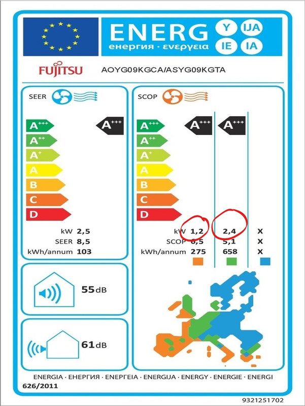

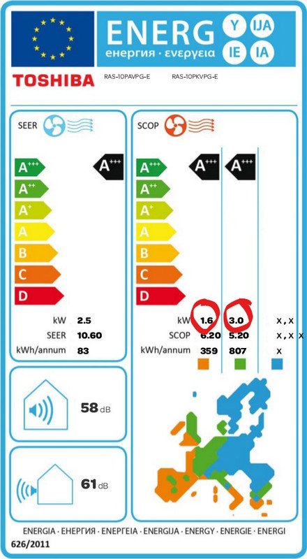

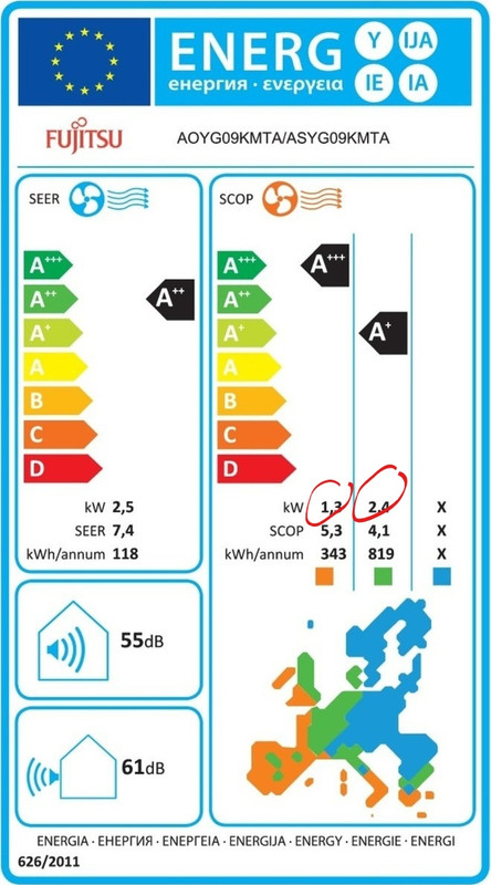

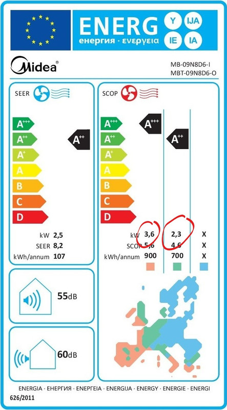

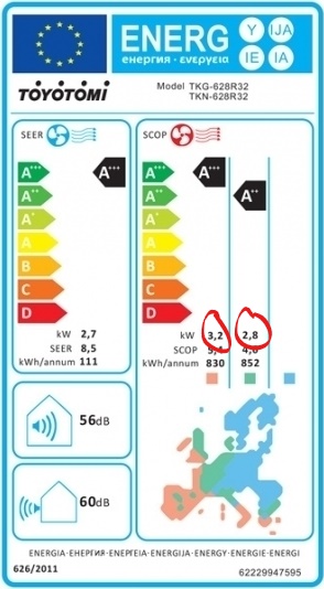

Για πολλοστή φορά, χαίρομαι πολύ από το σχόλιο του @juneman , περί " ότι είναι σύνηθες σε φτηνά μηχανήματα τα kw στην θερμή ζωνη να είναι υψηλότερα από ότι στην κανονική προκειμένου να επιτευχθεί η αποδοτικότητα scop 5,1 που δίνει τα Α+++. "
Και πάμε :
Κινεζιές που έχουν φορτίο σχεδιασμού μεγαλύτερο στη θερμή ζώνη ώστε να βγάζουν τεχνητό και μη ρεαλιστικό σε πραγματικές συνθήκες SCOP :
20190521132912-f58fb5f8.jpgInked20180419113611-46975bef-LI.jpgInked20180502114801-4c14da3d-LI.jpgInked20180709111517-c064edf6-LI.jpg
Fujitsu που βγάζουν  SCOP χωρίς ταρζανιές :
Mitsubishi
Toshiba
Και Daikin
Το Daikin πλησιάζει πολύ περισσότερο τον τρόπο συμπεριφοράς των σωστών Inventer της αγοράς, παρά των άλλων .
Και μιλάμε για το φθηνό και εισαγωγικό μοντέλο τους.
Συγγνώμη αλλά ακόμα και αν δεν το είχα, μόνο και μόνο αυτό θα αρκούσε.
Τώρα που το έχω, δεν ξέρω πως είναι στη ψύξη, αλλά στη θέρμανση για τα λεφτά του και με στοιχεία , όσο και θόρυβο να προκαλούν κάποιοι, θα το προτείνω με όλη μου την καρδιά.
Για όσους επιλέγουν midrange αυτά που εδω λέτε κινεζοφασόν αν και δεν μου αρέσει ο όρος.
Καλύτερα να παίρνουν κλιματιστικά οριακά στα btu τους αφού ούτως ή άλλος δεν καταφέρνουν να πέσουν σε χαμηλές καταναλώσεις???
Ιδού μια πληροφορία που θα ταν χρήσιμη, αντί να την μετράμε ποιός την έχει πιο μικρή και ποιού του βγαίνει off πιο συχνά.
