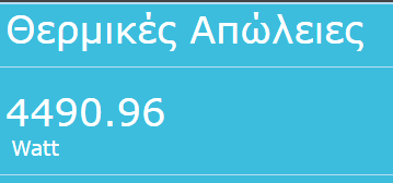

όπου σε έναν χώρο με 4500W απώλειες
καταφέρνει και καίει στις ίδιες συνθήκες πάντα πολύ παραπάνω από το asyg24klca που βρίσκεται σε χώρο με περισσότερες απώλειες :

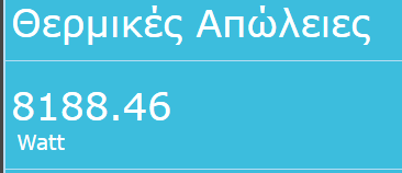

, ούτε θα άφηνα τον εαυτό μου τον βλάκα να πάρει το κινεζοφασόν carrier 9άρι, το οποίο πάλι καίει σε χώρο με απώλειες
περισσότερο από το Daikin που βρίσκεται σε χώρο με περισσότερες απώλειες

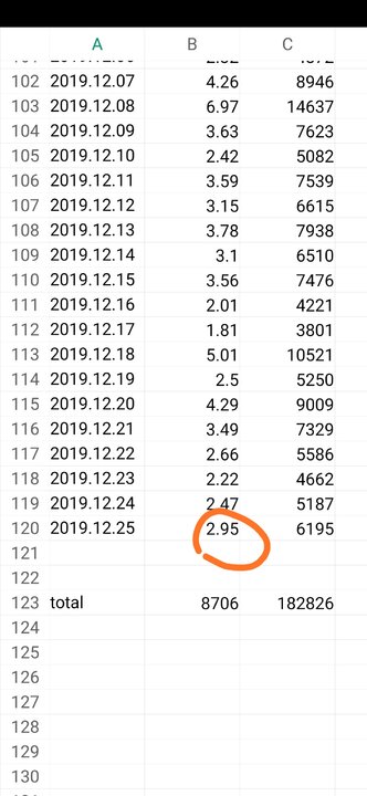

πχ χθες το βράδυ στο 8ωρο το daikin
Screenshot_2019-12-25-08-09-33-524_com_tuya.smartlife.jpg.053e3c66607e7dc9ed9754e099933864.jpg
και το carrier

Θα κανω τον συνηγορο του διαβολου εδω. Μου φαινετε εξαιρετικα απιθανο να καιει το carier 90% περισσοτερο απο το daikin σε ενα χωρο με 30% λιγοτερο απαιτησεις θερμανσης. Δηλαδη το ενα εχει scop 5,1 και το αλλο 2; Κατι αλλο σου διαφευγει πχ μεση θερμοκρασια των δυο χωρων. Θα σου προτεινα να κανεις ανταλαγη των κλιματιστικων στα δωματια για να σιγουρευτεις 😛

Μπορει οντως να συμβαινει αυτο. Δλδ με την ιδια ζητηση το καριερ να κραταει υψηλοτερη μεση θερμοκρασια.

Το 5.1 είναι στους 7C και στο αναφερόμενο φορτίο σχεδιασμού. Όταν το ένα ανοιγοκλείνει 700-0-700-300-0 κ το άλλο είναι σταθερά 160, είναι λογικό να πετυχαίνει το 2ο πολύ μεγαλύτερο βαθμό απόδοσης μιας και δουλεύει συνέχεια σε μερικό φορτίο.
Η μέση θερμοκρασία στους 2 χώρους είναι παρόμοια, όπως έχω δείξει εκμεταλλευόμενος το καταγραφικό θερμοκρασίας
και μάλιστα το daikin κρατάει καλύτερα.

Και αφού το ενα αναγκάζεται και κλείνει,σημαίνει ότι υπερθερμανε τον χωρο κατά 2 βαθμούς. Άρα επιπλέον (και αχρειαστη) κατανάλωση.(εκτός και αν παίζεις με ifeel,followme κτλ)

Καμία υπερθέρμανση, με follow me το carrier.
Απλή υπεροχή του daikin που βγάζει γνήσιο scop χωρίς πουστιές.
