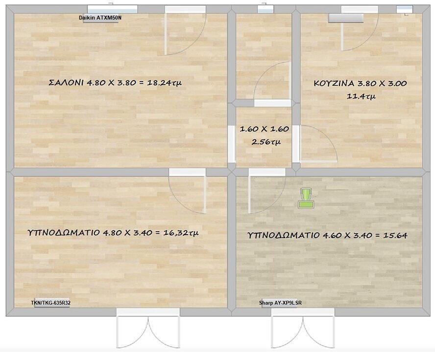

Εγώ δεν είπα ότι θα σε καλύψει είπα ότι ο πίνακας που ανέβασες ήταν για όλο το σπιτι , για το δωμάτιο θες ένα 16αρι βάσει watt
Anyway η επομενη κινηση ειναι να φυγει το sharp απο την κρεβατοκαμαρα και να παει στην κουζινα και στη θεση του να μπει ενα 18αρι για να πιασει και το μπανιο απεναντι.

Προτασεις για 18αρι? Εχω το ATXM50N στο σαλονι το οποιο σπερνει αλλα δεν γινεται να ξαναδωσω πανω απο 1000αρικο για κλιματιστικο.
Εχει δει κανεις τιμη πουθενα απο το Fujitsu KMTA ?

Δυστυχώς αφού το θες για κρεβατοκάμαρα θα σου πρότεινα το shorai το απλό που έχω στο σαλόνι μου , απλά δεν καταλαβαίνεις ότι υπάρχει το.εχω στους 21 με.τον ανεμιστηρα στο τέρμα και γυρνάω να δω αν είναι το.λαμπακι αναμμένο για να.δω αν δουλεύει
Λοιπόν, αυτή τη στιγμή το Toyo 18αρι με εξωτερική 5° C, ζήτηση 23° C και εσωτερική 21,5-22 Καταναλώνει 1536W. Τις τελευταίες μέρες δε που ζορισε ο καιρός καίει καθημερινά 18.3kwh. Καλα για να πιάσει 23 δε το βλέπω η πρέπει να του ζητήσω τουλάχιστον 26.
Παρεμπιπτόντως στο 23 το έβαλα για να μου δώσει 21 που ήθελα.
 Με λούζει κρύος ιδρώτας. :)
βλέπω τις προσφορές κότσο και σκέφτομαι να αλλάξω το TOYO18 με shorai 24.
ιδανικά θα ήθελα το Fujitsu's το KMTA αλλά δε παίζει σε προσφορά.
να σημειώσω πως είναι κυρια θέρμανση ο κλιματισμός κ καίει 24/7 και δε θέλω η θερμοκρασία να πέφτει κάτω από 20, ο,τι και να γίνεται  έξω. Χώρος ενιαιος 50τμ σίγουρα, ύψος τυπικο, η μια πλευρά βορινη με μπαλκονόπορτα και μεγαλο παραθυρο.

Εξαρτάται τον χώρο. Το 9άρι daikin τα 17τμ τα έχει για πρωινό. Με 2C εξωτερική "ζορίστηκε" λίγο μιας και από 160w πήγε στα 180....
Φαντάζομαι ότι θα ήταν άνετο ακόμα και σε 25τμ. Με τις δικές μου απώλειες πάντα . Που δεν έχω και σπουδαίες μονώσεις, όχι και τίποτα βέβαια ( 3άρι dow σε 2πλό τούβλο και αλουμίνια με διπλά τζάμια χωρίς θερμοδιακοπή, εκτεθειμένο σε βοριά, ανατολικό)
Τα περισσότερα κτίρια εντός Αθήνας είναι αμόνωτα . Εξαρτάται το χώρο όπως είπες . Προσωπικά έχω ένα γενικό μπακαλίστικο μπούσουλα  για τυπικές αμόνωτες κατοικίες . 9 άρι μεχρι 15 τ.μ . Απο 15 μέχρι 25 τ.μ δωδεκάρι. Κοντά  στα 25 τ.μ παίζεται αν πρέπει να πάει σε μεγαλύτερο . Μέχρι 35 τ.μ 18 άρι κτλ .  Επίσης συνήθως προτρέπω για ένα κλικ μεγαλύτερο σε απόδοση για να είναι Safe επιλογή  ειδικά σε κάποιες περιπτώσεις όπως σαλονοκουζίνα ή παλιά κουφώματα με χάλια αεροστεγανότητα .
Κοινώς το μακρύ και το κοντό μας λέμε όλοι . Χωρίς μελέτη πας στα τυφλά , καθαρά εμπειρικά και με ρίσκο . Αλλά δε γίνεται διαφορετικά . Κανένας δεν δέχεται να πληρώσει για μελέτη και το
99.9 % τελικά αγοράζει κλιματιστικό με εκτιμήσεις είτε απο online tools ή ότι του πούμε εμείς ή ο πιο έμπειρος ψυκτικός.
