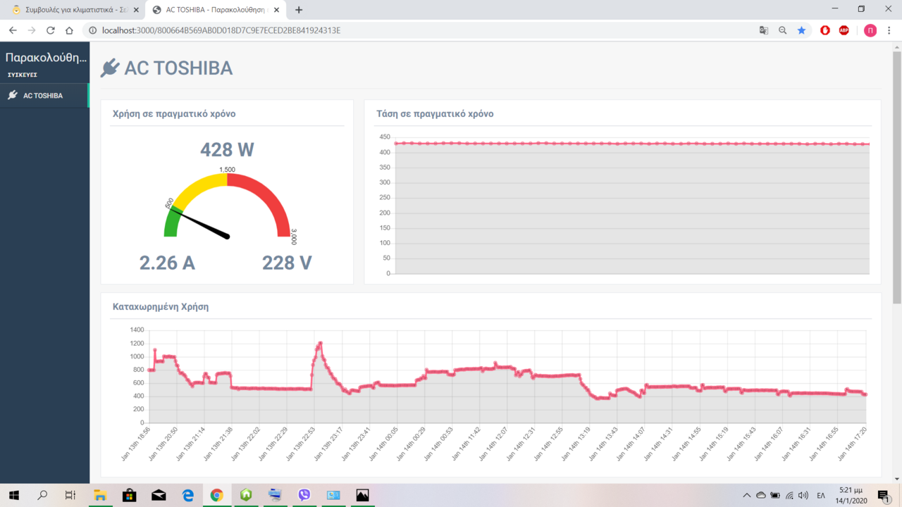

Ακουσα τη βαλβιδα ανακουφησης εσβησε η εσ μοναδα δουλευε η εξ στα 550 βατ για 10 λεπτα περιπου και μετα πηρε η εσ και κατοπιν φουλαρε 1300 βατ θερμ εξ 2 υγρασια 98%
Μονά τζάμια έχει;
Μπορείς να τρέξεις λίγο το παρακάτω για τον χώρο του κλιματιστικού;

Οκ, ο @RAS18 είχε δίκιο (από τον οποίο ζητώ συγγνώμη).
Έχεις πάρα πολλές απώλειες.
Άρα η κατανάλωση είναι φυσιολογική.
Νομίζω πάντως ότι έπρεπε να πας σε μεγαλύτερο μοντέλο , ζορίζεται για τον χώρο.

Δυστυχώς από την στιγμή που όλο το υπόλοιπο σπίτι δεν έχει θέρμανση θα κάνεις πάρα πολλές ημέρες συνεχόμενης λειτουργίας για να δεις αποτέλεσμα ,όσο όμως συνεχίζεις την λειτουργια και ίσως βοηθήσει και ο καιρός τότε θα κατέβουν και οι καταναλώσεις ,
Επεξ/σία από dimostr

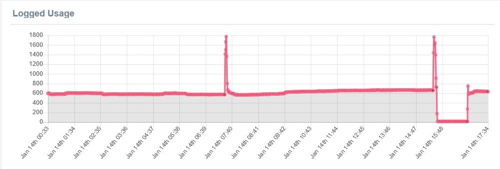

Ζητούμενη 19, εξω τα ξημερωματα 6 με σχετικά υψηλη υγρασια, το χαμηλότερο που κατεβηκε είναι 564W. ολο το βραδυ επαιζε κει γυρω.
Παρατηρω ότι οταν ανοιξε η πορτα που χωριζει σαλοτραπεζαρία από υπνοδωμάτια τσίμπησε προς τα πανω και μαλλον καλυπτει το ΟΜΝΙΑ που ετσι τεμπελιαζει.
εξαλλου, ηρθαν για το ινβεντορ, με καποια βιδωματα φαίνεται να βελτιωθηκε η κατασταση.

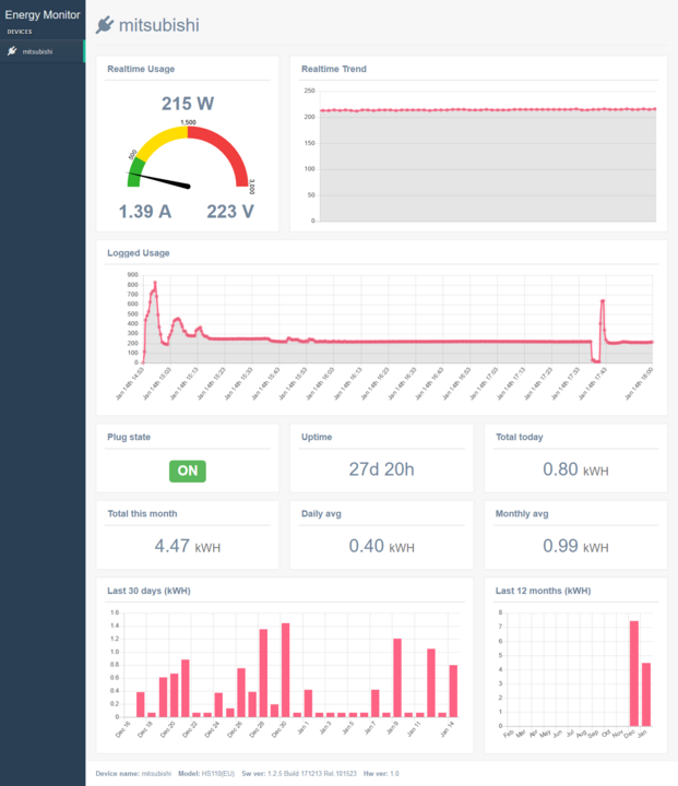

Συμφωνω. Εκανα καποιες δοκιμες με το δικο μου εχοντας θερμομετρο στην εισοδο αερα. Παρατηρησα οτι η θερμοκρασια σε αυτο το σημειο αυξανοταν γρηγορα +3c απο την επιθυμητη με αποτελεσμα αυτο. Στην αρχη με κρυο δωματιο δεν ανεβηκε ευκολα, ομως μετα... Πιθανον ποιο χαμηλη τοποθετηση και στο μεσο τοι τοιχου να ειχε αλλη συμπεριφορα.
1413984094_Screenshot_2020-01-12mitsubishi-EnergyMonitor(1).png.b93f483c80cc588ab6e2acf210b80d90.png
Επαιξα λιγο με τον ανεμιστηρα σε full ταχυτητα. Επειδη σε αυτη την ταχυτητα δημιουργηται κυκλοφορια αερος στο δωματιο, κρατιεται η θερμοκρασια εισοδου καπου στου; 24 με 24,5c με αποτελεσμα τερμα τα on off. Οσο παει βλεπω οτι ειναι ξεκαθαρο θεμα τοποθετησης της μεσα μοναδας και πως κινουνται τα ρευματα αερος. Ακομη παρατηρησα οτι ηταν και ποιο ομοιομορφη η διασπορα της ζεστης στο χωρο, (αλλα παιδια μου πηρα τα αυτια με full ανεμιστηρα, και φυσικα δεν θα ξανακανω νεα τοποθετηση, εκτος αν  τσονταρετε χρηματα για δουμε διαφορες 😁 )
Δειτε διαφορα.
