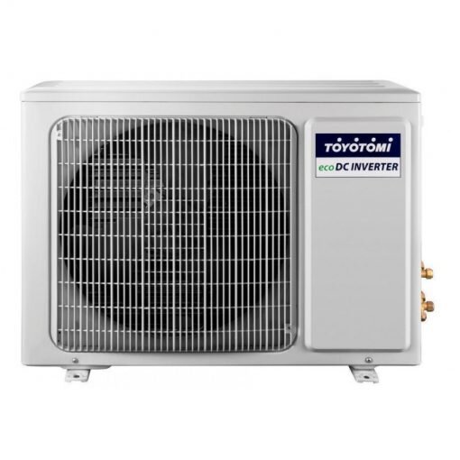

Την ώρα που κάνει defrost το έχω στους 26 και έχει μέσα 23 αλλά η εξωτερική ποίανει πάγο ενώ γειτονικά πιο παλία που είναι πιο ψηλά τπτ
Λεει eco dc inverter
Έτσι είναι από έξω έχει ένα αυτοκόλλητο που λέει την εταιρία εγκατάστασης και ακόμα ένα που έχει το σύμβολο του εύφλεκτου
Δεν νομίζω να είναι on/off γτ φοράει r32
Δε κάνει defrost απλά ανοιγοκλείνει μόλις πιάσει επιθυμητή γιατί είναι inverter της πλάκας. Και το δικό μου toyotomi eco dc inverter έγραφε. Έχεις πριζακι να μετράς κατανάλωση;
