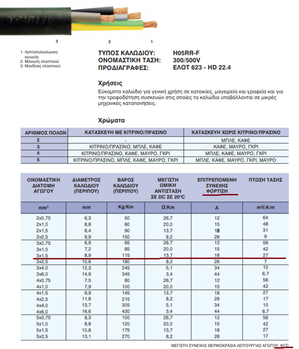

17.5A λέει μέγιστο.
Αυτά είναι λογικά τα αμπερ εκκίνησης και όχι συνεχούς λειτουργίας. Το καλώδιο αντέχει από την φύση του πολλά μεγαλύτερα φορτία για σύντομα χρονικά διαστήματα από ότι είναι η προδιαγραφή για συνεχή λειτουργία.  Ενώ μια αυτόματη ασφάλεια επειδή είναι ηλεκτρομαγνητική, με το που διαβάσει ένταση οριακά πάνω από την ονομαστική της θα πέσει για να καταλάβεις ότι κάτι πάει λάθος ΠΡΙΝ γίνει η στραβή.
Όπως θα δεις στο επισυναπτομενο αρχείο ένα τρίκλωνο 3*1,5mm σε καλύπτει μέχρι και 18 Α ΣΥΝΕΧΟΥΣ φόρτισης, πόσο μάλλον και σημαντικά μεγαλύτερες ΣΤΙΓΜΙΑΙΕΣ πχ 5 δευτ 25 Αμπέρ.
@aristidis540 Εν τέλει, ένα 2,5άρι καλώδιο , ακόμα και απλό (όχι 3κλωνο) το οποίο η προδιαγραφή του είναι για 20 Α και ασφαλίζεται με 20Α ασφάλεια είναι ΥΠΕΡ-αρκετό για την περίπτωσή σου.
Δηλαδή, αν και δεν προτείνεται, (γιατί ο κάθε εσύ ισως εισαι κουτός και μπορείς να βάλεις και άλλο φορτίο στην πρίζα οπότε να μην σε καλύψει) ακόμα και ένα τρίκλωνο 1,5άρι θα σε κάλυπτε οριακά. Αλλά δεν προτείνεται για λόγους ασφαλείας, αφήνουμε ένα περιθώριο ασφαλείας.
ΜΗΝ πληρώσεις 4άρι...
3Χ1.5 λέει και το εγχειρίδιο του ASYG
Προσωπικά έχω δει 12.66Α μέγιστα.
Το ρεύμα των 17.5Α δεν ξέρω που αντιστοιχεί, πάντως ΔΕΝ είναι ρεύμα εκκινήσεως.
Ίσα ίσα που εκκινεί πολύ ομαλα.
Σήμερα που το έβαλα μπροστά , ξεκίνησε από τα 200W και σταδιακά έφτασε 2452W με μέγιστα αμπέρ 10.7Α
