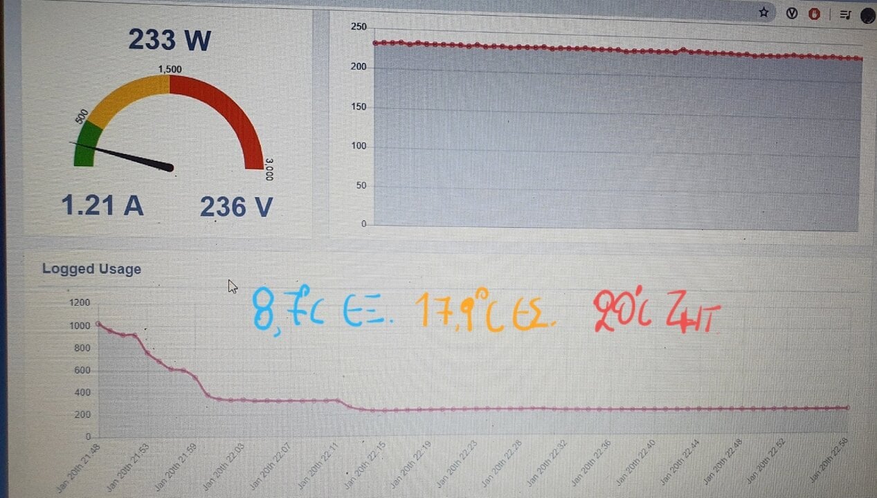

23 λεπτά πριν, c-max είπε
χμμμμμ οι υποψιες μου μαλλον δικαιωνονται. Σε εμενα παει μεχρι +5 απο ζητουμενη... δεν εχει καλη κυκλοφορια αερα.
Και λιγα για το mitsu....παρτε να εχετε 😋
Δεν σας λεω το μυστικο.......  🤣
Μα έγραψα οτι κάτι θα παίζει,το δικό μου είναι πιο παλιό και δουλεύει υποδειγματικά.
1 λεπτό πριν, VagAnd είπε
Μετράτε την κατανάλωση μόνο της εξωτερικής μονάδας με αυτό ?
σύνολο,μέσα-εξω.

2 λεπτά πριν, VagAnd είπε
Και των δύο. Η εσωτερική παίρνει από την εξωτερική . Συνήθως.
κ γτ η κατανάλωση του εσωτερικού ανεμιστήρα δεν μπένει πουθενα στην εξίσωση ?
Και βέβαια μπαίνει. Αλλά τί μας νοιάζει;

Γτ στα 60 κ 80 watt μετρήσεις μάλλον αυτή είναι η μετρούμενη κατανάλωση κ όχι ο συμπιεστής που "ινβερτάρει"

4 λεπτά πριν, VagAnd είπε
Κανείς δεν ισχυρίστηκε το αντίθετο.
