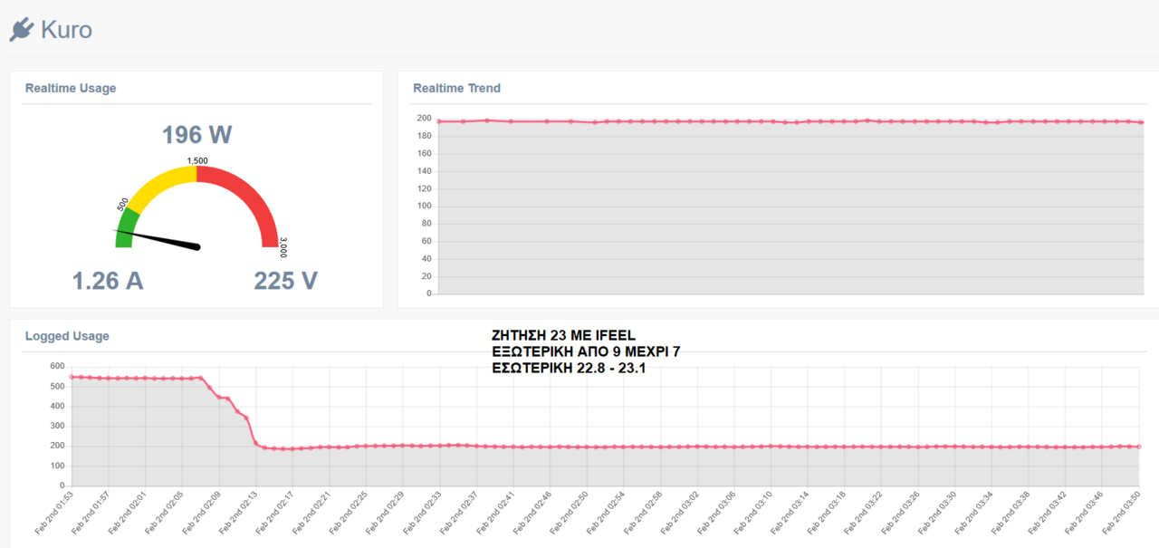

Αν είναι δυνατόν, δυσκολεύομαι να το πιστέψω, στείλε το γράφημα στη Daikin 🤖
Τι έχει να ζηλέψει η Daikin ;
Και δεν μιλάμε μόνο για μια ώρας γράφημα αλλά όλη τη νύχτα.

1 ώρα πριν, liakjim είπε
Ηθελα να βγαλω το Ifeel εκεινη την ωρα και ηξερα πως θα ανεβαινε. Αν το αφηνα μεχρι τωρα ετσι θα πηγαινε.
Μου θυμισες εναν γνωστο μου με ενα ASYG24 που πανηγυριζε επειδη 'εκατσε' 20 δευτερολεπτα στα 150w😁
Δλδ να υποθέσω ότι μια μέση κατανάλωση στο fujitsu 24αρι είναι γύρω στα 700 watts?
Η μέση κατανάλωση έχει να κάνει καθαρά με τις ανάγκες του χώρου.Σε εμένα το fujitsu που το έχω 2 μήνες συνεχόμενα αναμμένο,σε χώρο μεγάλο και χωρίς μόνωση,με ταράτσα από πάνω και πολλά παράθυρα έχει μέση κατανάλωση λίγο κάτω από 700w.Αλλα αυτό δεν λέει κάτι,εφόσον το κλιματιστικό διατηρεί τη θερμοκρασία που ορίζεις χωρίς σκαμπανεβάσματα και χωρίς on off η κατανάλωση εξαρτάται μόνο από το cop του κλιματιστικού και την εξωτερική θερμοκρασία.Και τα cop στα επώνυμα κλιματιστικά δεν έχουν τρελές αποκλίσεις.Θελω να πω ότι στο χώρο μου που το fujitsu καίει 700w μεσο όρο ένα άλλο οποιοδήποτε κλιματιστικό που μπορεί να λειτουργήσει χωρίς on off θα έκαιγε 600-800w.

Θέλω να πω ότι σαν σήμερα ας πούμε που είναι καλή ημέρα σαν μέσο όρο πόσα watts καίει...Το δικό μου π.χ καίει μέσο όρο 900 watts
Το δικό μου σήμερα 200W.
