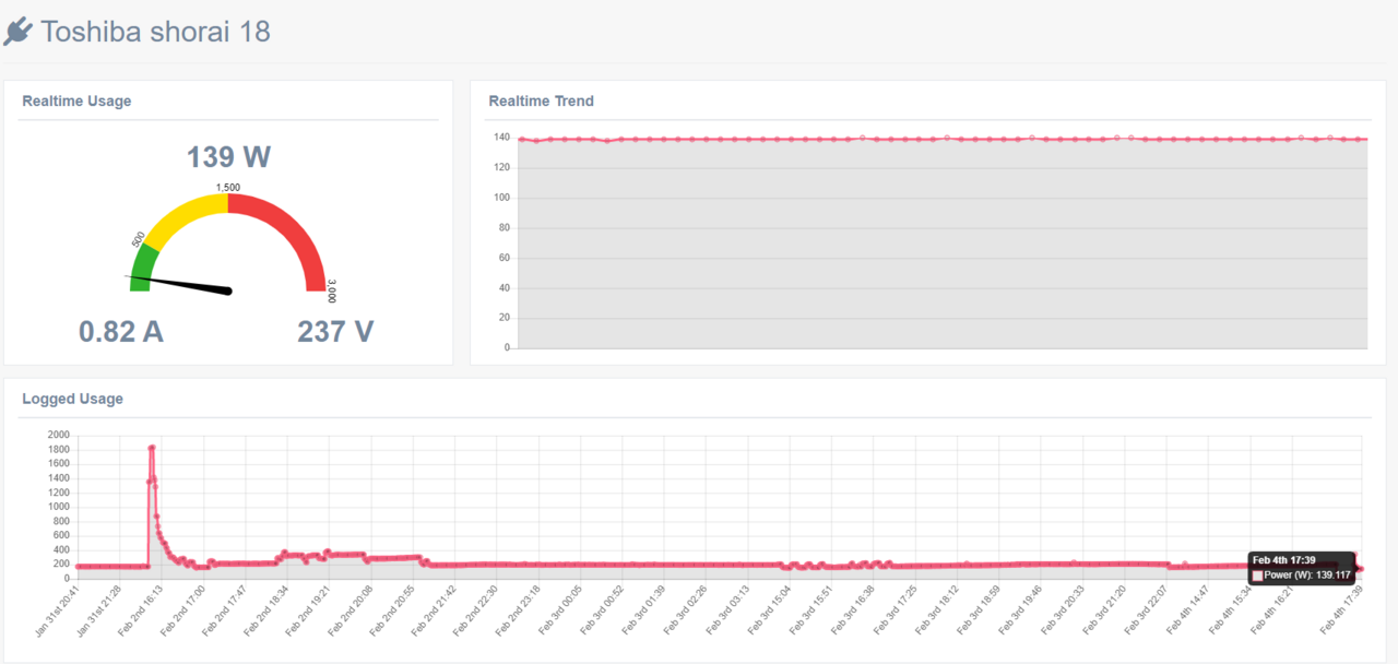

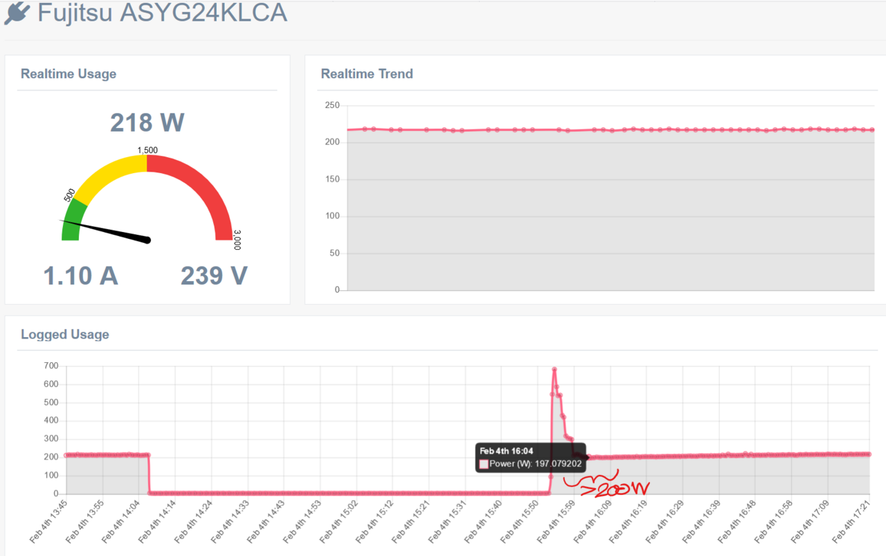

Το ASYG24KLCA σταθερά μπορεί να παίξει κάτω από τα 200W όπως έχω βάλει παρακάτω όπου για 10' ήταν από κάτω ενώ ήρθε και έκατσε στα 218W με 1.1Α (ζήτηση 21 με εξωτερική 16):
Αναρωτιέμαι το ASYG18KLCA που μπορεί να παίξει σταθερά. @george1551 έχεις δεί;
θερμοκρασια εξοδου αερα 26,8 με 21 βαθμους ζητηση

Ποιο καλό παιδί θα μπορέσει να ποσταρει αναλυτικές οδηγίες (για αρχάριους) πως θα εκμεταλλευτούμε την hs110 για να βγάλουμε τα διαγράμματα που ανεβάζετε και εσείς;;;
Κατεβάζεις το κάτωθι https://github.com/jamesbarnett91/tplink-energy-monitor/releases/download/v0.8/tplink-monitor-win.zip
Ξεζιπάρεις.
Πας στον φάκελο και τρέχεις το tplink-monitor-win.exe
Θα εμφανιστεί ένα παράθυρο dos
Μετά πατάς στον browser το εξής : http://localhost:3000
Είσαι έτοιμος

Μαγεία!!! Ευχαριστώ πολύ!!! Θα ανεβάσω αύριο κανα διάγραμμα από ένα 24αρι mitsubishi δεκαετίας να δω και τι καταναλώσεις έχει.
Εντυπωσιακό.

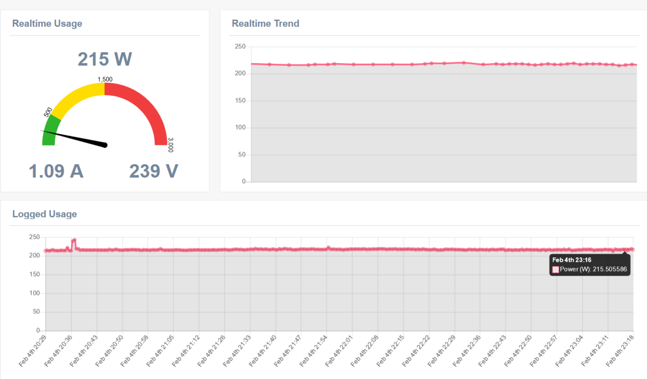

Ίδια θερμοκρασία εξόδου με επίσης ζήτηση 21 έχει και το ASYG24KLCA στα 215W (πιθανολογώ με αρκετά περισσότερη παροχή από το Shorai ,  στο αυτόματο σαν να έχω την 2η σκάλα )
Screenshot_2020-02-04-23-15-55-547_com_miui.gallery.jpg.6273d382a1ed37566611aafb8548034f.jpg

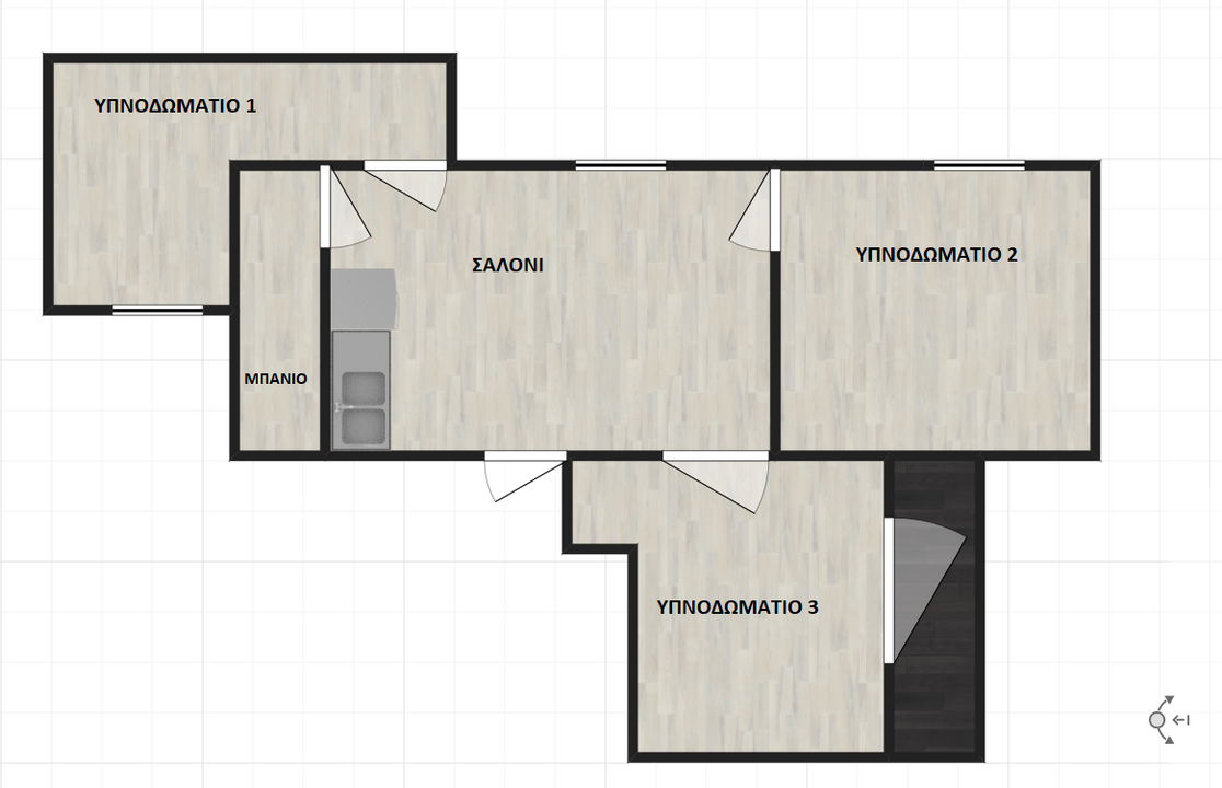

Καλησπέρα, πρόκειται για ένα διαμέρισμα στην θεσσαλονίκη, 5ο όροφος ταράτσα χωρίς σπίτια δίπλα! Μόνωση απλή, κουφώματα θα μπουν νέα pvc... λοιπόν τα υπνοδωματία είναι 7,8,9 τετραγωνικά αντίστοιχα... ενώ το σαλόνι είναι περίπου 18....
Τι κάνω; Βάζω 4 κλιμαστικά 9,9,9,12;  είναι περίπου 45-50 τετραγωνικά όλο το σπίτι και μου φαίνεται αστείο το να έχει 4 κλιμαστικά :D
Κατά τα γνωστά, τρέξε λίγο αυτό
https://www.elith.gr/calc/index.php
Θα έλεγα να βάλεις στην ερώτηση για τα κουφώματα, τα συνθετικά.
3 λεπτά πριν, liakjim είπε
Θερμικές Απώλειες
9577.81Watt
8236.91KCal/h
212.84Watt/m2
183.04KCal/h/m2
Τι πόρισμα?:)

Εντυπωσιακό.
Στο αυτόματο το έχω κι εγώ

Αυτό σημαίνει ότι με το εργαλείο αυτό που σε καμιά περίπτωση δεν είναι ακριβές και δεν υποκαθιστά μια μελέτη θερμικών απωλειών από μηχανολόγο μηχανικό και εφόσον έχεις συμπληρώσει τα κουτάκια με σωστές πληροφορίες, η ζήτηση του χώρου σου αγγίζει τα 33000Btus.
Μπορείς μπακαλίστικα να βάλεις τα 213W/m2 ή ~730btus/m2 και να δεις τις απώλειες του κάθε χώρου (δεν είναι σωστό μιας και το εργαλείο θα πρέπει να τρέξει για τον κάθε χώρο ξεχωριστά με τα ανοίγματά του κτλ).
Άρα το σαλόνι πολύ χονδρικά θέλει ένα 14άρι και τα δωμάτια από ένα 7άρι = 35000 αθροιστικά.
Μιας και λες ότι δεν θες να προβείς στην αγορά 4 κλιματιστικών που θα ήταν το ιδανικό από άποψη ρύθμισης θερμοκρασίας, ίσως κάλυπτες με ένα 9άρι το δωμάτιο 1 μιας και είναι κόντρα στη διάταξή του ( θα του πέσει μεγάλο αλλά δεν υπάρχουν πολλά 7άρια στην αγορά) και μετά ένα 22άρι ή 24άρι στο σαλόνι για να καλύψει τους λοιπούς χώρους .
Στην πράξη ίσως να αρκούσε και ένα 18άρι, αλλά δεν μπορούμε να ξέρουμε χωρίς μελέτη.
Προσωπικά θα έβαζα ένα 22άρι Shorai Premium https://www.skroutz.gr/s/19368321/Toshiba-Shorai-Premium-B22J2KVRG-E-22J2AVRG-E.html
Και έχει τη δύναμη αλλα και την ευελιξία να μην υπερθερμάνει το σαλόνι μιας και μπορεί να πέφτει στα 190W στη θέρμανση μόλις.
Στο δωμάτιο θα έβαζα το πιο φθηνό 9άρι . Προτείνω αυτό που το έχω https://www.skroutz.gr/s/18541081/Carrier-Crystal-II-42QHB09D8SA-38QHB09D8S.html
