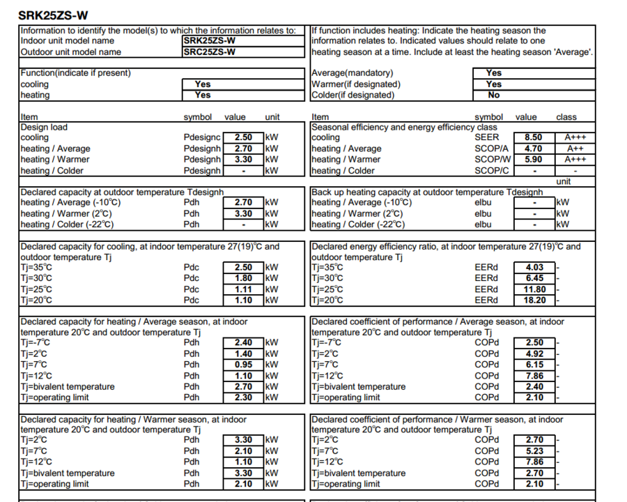

Ξέρω τι θες να πεις. Από την άλλη όταν ανεβάζεις το φορτίο σχεδιασμού, αυξάνει η περιοχή με το εικονικό ηλεκτρικό φορτίο που δίνει COP 1 , οπότε σου χαλάει το συνολικό SCOP.
το αν ανεβαζουν η οχι φορτιο σχεδιασμου ειναι δικαιωμα τους εφοσον ειναι η συνθηκη αληθης ,το να χαλανε την ευθεια του pdesign ομως και να την κανουν τεθλασμενη (στους 12 βαθμους γινεται αυτο μαλλον επειδη δεν μπορουν να πεσουν χαμηλοτερα) ειναι συμφωνο με τον κανονισμο η ειναι καταστρατηγηση?
θα σου δωσω ενα παραδειγμα απο το src zs-w  που εχω ...λεει ο ποιητης...
average season capacity
tj 12 c pdh 1,1 kw cop d 7,86
πως το πιανει αυτο το cop αφου δεν μπορει να πεσει τοσο χαμηλα σε βατ και αρα θα σβησει ? για να πιασει αυτα τα νουμερα πρεπει να δουλεψει στα 140 βατ αλλα αυτο κατεβαινει μεχρι 180 αν θυμαμαι καλα....βρε μηπως κανει ον οφφ και τα μετρανε και αυτα....?

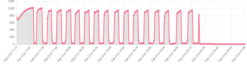

31 λεπτά πριν, grizos είπε
κλιματιστικο 9 αρι on off  20 αετιας....το εβαλα χθες στην μπριζα μετα απο 10 χρονια ....ζητουμενη 23 εναρξη απο 18 1802856774_.png.f83e0f4f6e329ee4df9d0dd62a5f51df.png
Ποια η διαφορά με τα "inventer" χωρίς follow me; Επειδή δεν κάνει on-off από τα 1000 αλλά από τα 800;
ελα ντε......γιαυτο το ανεβασα........

Τώρα είδα τι είπες.
Άλλο το capacity και άλλο το declared capacity που βλέπεις στα πινακάκια και αναρωτιέσαι αν γίνεται 1100/7,86=140
Εκεί που τέμνεται το αληθινό capacity με την ευθεία του pdesign, έχεις είπαμε το Tb και αριστερά έχουμε το εικονικό ηλεκτρικό φορτίο (BACKUP HEATER CAPACITY).
 Αν αφαιρέσεις το pdesign με το ηλεκτρικό φορτίο, θα έχεις το declared capacity.
Παράδειγμα:
https://www.fgeurope.gr/system/uploads/document/file/1186/ASYG18-24KLCA_ProductFiche.pdf
Το ASYG έχει rated capacity 8KW. \
pdesign 7.1KW
το declared είναι 6.25 (7.1 - 0.85 όπου 0.85 το back up heater capacity).

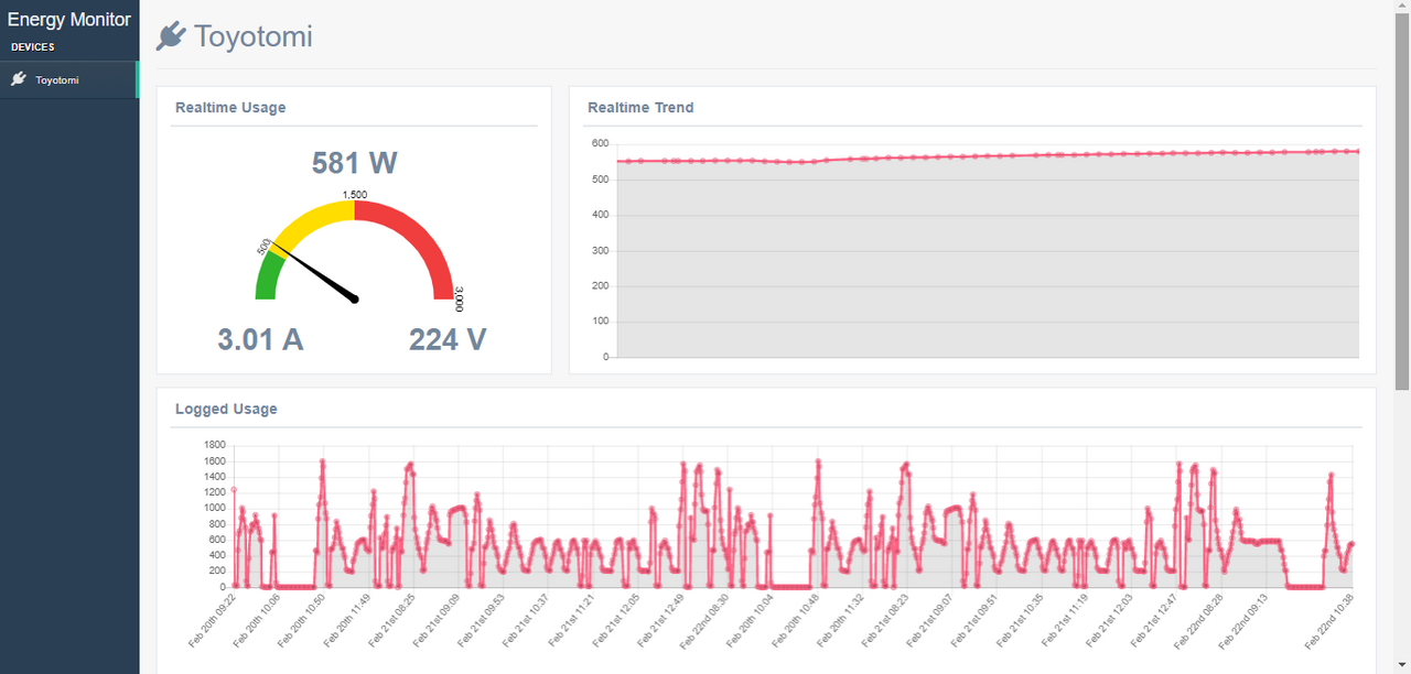

Εκανα μια δοκιμη. Δυστυχως δεν μπορεις να εχεις πολυ σωστα αποτελεσματα γιατι εχουμε τις εναλλαγες θερμοκρασιας και την καθυστερηση τον οργανων.
Εδω το διαγραμμα . Στο πρωτο excel το low και medium ειναι με τα on off και τα δεδομενα λιγο πριν κανει off.
Στο δευτερο excel αντιστοιχει μετα τις 22,08 που κατεβασε watt με ταχυτητα ανεμιστηρα κατα σειρα high- medium (22,20)- low (22.28), με τις μετρησεις πριν την αλλαγη ανεμιστηρα. Στο ulow μετα απο λιγο εσβησε και δεν εχω καλη μετρηση. Παντως τα νουμερα δειχνουν καλα 😁

Το σχήμα της καμπύλης δείχνει πως το πιθανότερο είναι πως έχει γίνει λάθος .
1C διαφορά στις θερμοκρασίες αλλάζει πολύ το αποτέλεσμα.
Θέλει γρήγορο θερμόμετρο πχ σαν το πολύμετρο που έχω που δείχνει ακαριαία.

Το ενα θερμομετρο ειναι πολυ γρηγορο και το εβαλα στην εξοδο θερμοκρασιας. Το αλλο ειναι και αυτο σχετικα γρηγορο ,της xiaomi το στρογγυλο. Μαλιστα, στην ενδειξη θερμοκρασιας επειδη δειχνει καπου 0.5 ΄λιγοτερο απο αλλα θερμομετρα για safe ενω ειχα 25 ενδειξη εβαλα στο διαγραμμα 26 θερμοκρασια εισοδου  που ειναι και περιπου η θερμοκρασια που κλεινει με 23 ζητουμενη.
 Η θερμοκρασια εισοδου επηρεαζει πολυ το διαγραμμα, οποτε μια διαφορα 0.5 ειναι σημαντικη
Χαχα περιμενω να ισοροπησει  να βγαλω το scop αλλα τα ρημαδια τα invertor ολο αλλαζει!
