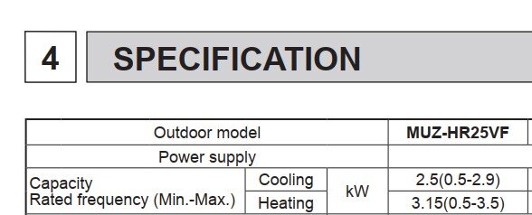

Στο μεταξυ, ο αδερφος μου περιμενει προσφορες ΚΟΤΣΟΒΟΛΟΥ για να παρει το 9αρη TOSHIBA MIRAI PLUS....να δουμε πως συμπεριφέρεται το μηχανημα σε μικρο χωρο. Κατεβαίνει αρκετα πιο χαμηλα απο το DAIKIN...
Κάνω λάθος ή το Mitsubishi MSZ HR25VF πάει ακόμα πιο χαμηλά?
7 ώρες πριν, Thresh είπε
Πράγματι εχεις δικιο! Αυτό το μοντέλο πέφτει μέχρι τα 1700 BTU και το βγάζει συχνά/πυκνά σε προσφορές ο ΚΟΤΣΟΒΟΛΟΣ, ισως να είναι πολυ καλη περίπτωση, απλά δεν έχουμε εμπειρίες με MITSUBISHI ELECTRIC στο forum...αλλα απο τέτοια εταιρεία, κακό εν μπορεί να είναι σίγουρα!

8 ώρες πριν, Thresh είπε
Το δίνει κατώτατο capacity στα 500W (~1700btus) , οπότε δεν μου έκανε εντύπωση αν έπεφτε στα 125W ή και πιο κάτω.

Στα brochures και οχι μονο η Μιτσου το δινει 0.7 ελαχιστο στη θερμανση.
Επεξ/σία από rbx1000
13 λεπτά πριν, rbx1000 είπε
Από εδώ το πήρα https://library.mitsubishielectric.co.uk/pdf/download_full/3919
