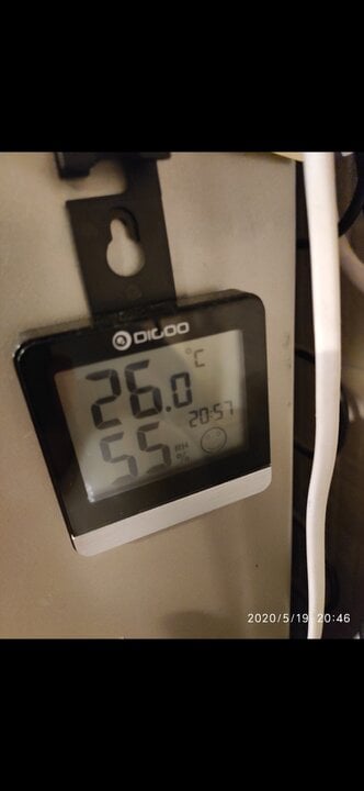

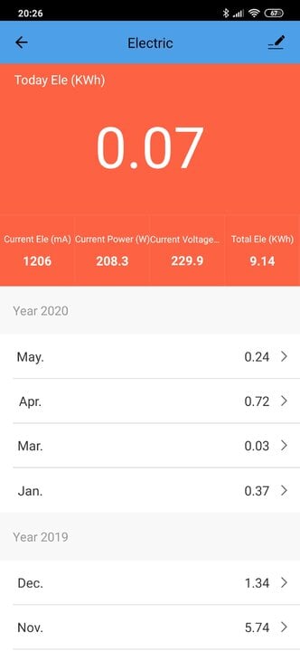

Τεστακια μια είπα να γυμναστω στη δροσιά του Κινέζου Μόρις
Από τις 20.00 ως και τώρα 20.45 που τα άνοιξα με 27 εσωτερική ένδειξη και ζήτηση 26
Σταθερά σταμάτησε στα 210 περίπου βατ εδώ και σίγουρα μισή ώρα που το παρακολουθώ χωρίς να σβήσει καθόλου και η θερμοκρασία είναι σταθερότατη στο χώρο
Η εξωτερική ίσα ίσα που γυρίζει αλλά η εσωτερική κάνει σαματα αφού έχει αρκετή δύναμη να γεμίσει το σπίτι, όλα στο αυτόματο όμως, στο mute ησυχάζει αρκετά
