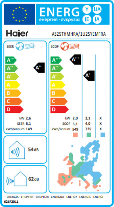

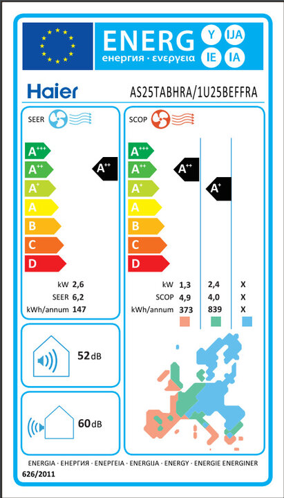

44 λεπτά πριν, alex19871987 είπε
Για 9αρι ,haier tide green η  tundra Green?
Το tundra green σιγά σιγά κόβεται??
Μια βοηθεια η γνώμη...κοιτάω έτσι σε πιο οικονομικά μηχανήματα μιας και νοικιάζω...
9 λεπτά πριν, alex19871987 είπε
Αν ψύξη το tide , αν και θέρμανση το tundra (ανεβαίνει σχεδόν 16Κ btus σε θέρμανση).
Το κάνω το tide
Δεν καταλαβαίνω τι εννοείς.
Είναι σχεδόν ίδια σε ψύξη οπότε γιατί όχι το tide που είναι λίγο πιο αθόρυβο;
2 λεπτά πριν, liakjim είπε
Εννοούσα το ταμπελακι το πανω είναι του tide

5 λεπτά πριν, alex19871987 είπε
