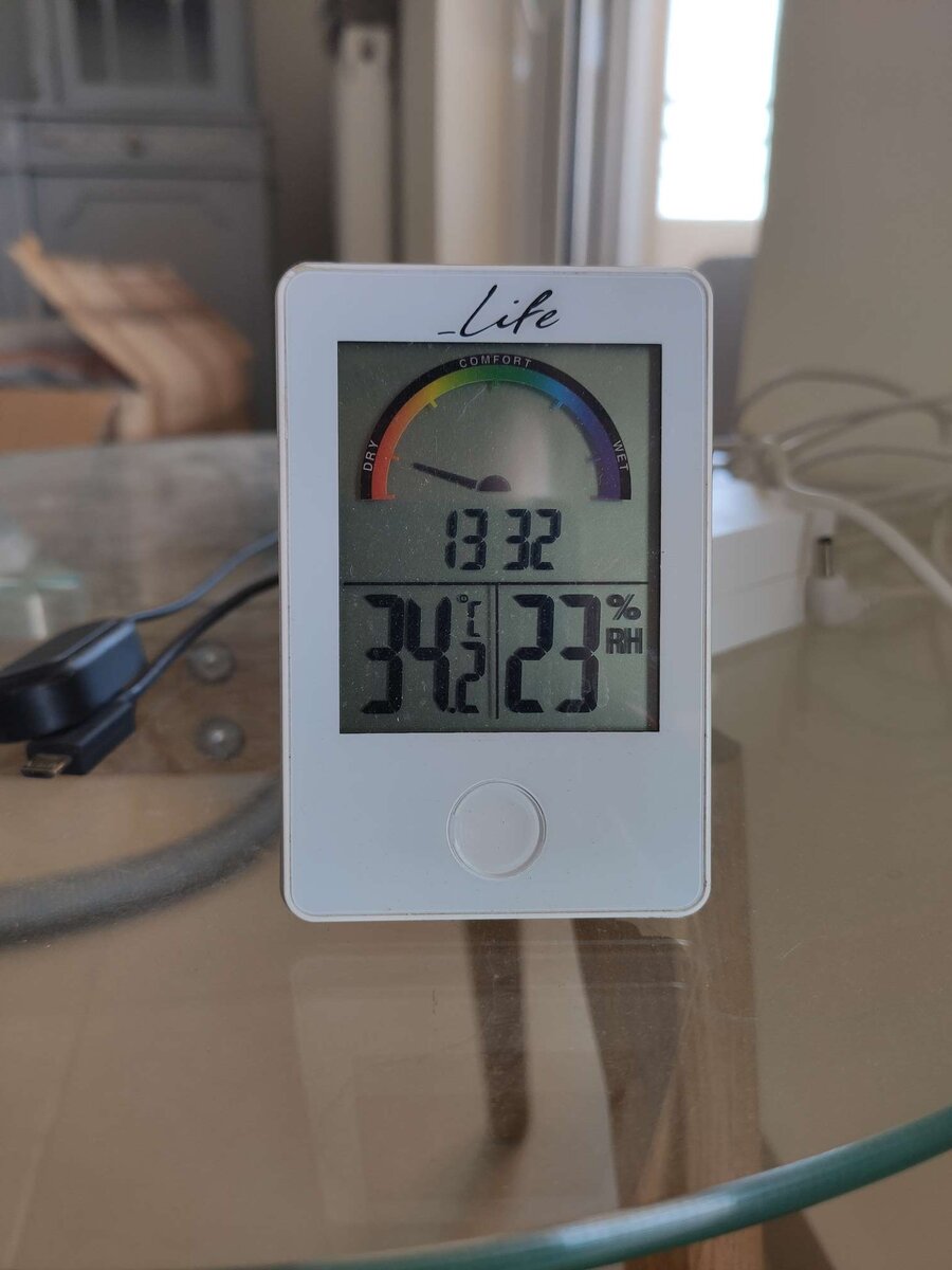

Πάντως κάτι με απασχολεί είναι τα επίπεδα υγρασίας... Μετράω με θερμόμετρο-υγρομετρο από τον Καυκά το οποίο οκ ξέρω ότι δεν είναι και τέρμα ακριβείας, αλλά έχω το πολύ 25-30% υγρασία το οποίο δεν είναι και ιδανικό. Αν δουλεύει και το asyg στην ψύξη θα αρχίσω τις ενυδατικες...
Edit: Μάλλον είναι αρκετά ακριβές γιατί το δεύτερο που έχω στον ίδιο χώρο δίπλα σε ένα βάζο με νερό λέει 25%...
Καίει τόσο λίγο, που δεν κάνει αφύγρανση. Δεν έχω δει ποτέ να βγάζει έξω νερό.
Επίσης η σχετική υγρασία ανεβαίνει με τη μείωση της θερμοκρασίας του αέρα (εκτός αν πέσει η απόλυτη, που δεν πέφτει στο asyg).
πχ κοίτα εδώ πόσο ανέβηκε όταν έβαλα το fujitsu
Τέλος αν θες να δεις ότι δουλεύουν σωστά τα υγρασιόμετρά σου, μπορείς να μετρήσεις στο σπίτι πανεύκολα με το τεστ του κορεσμένου μείγματος αλατιού που δίνει πάντα 75% μέτρηση : https://www.wikihow.com/Test-a-Hygrometer

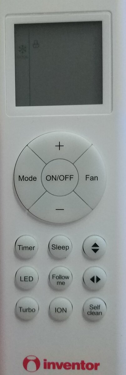

4 ώρες πριν, metaxamoto είπε
Καλησπέρα παιδιά!
Μήπως ξέρετε πως ξεκλειδώνει αυτό???
Δε μπορώ να βρω άκρη!
Turbo + selfclean ταυτόχρονα
