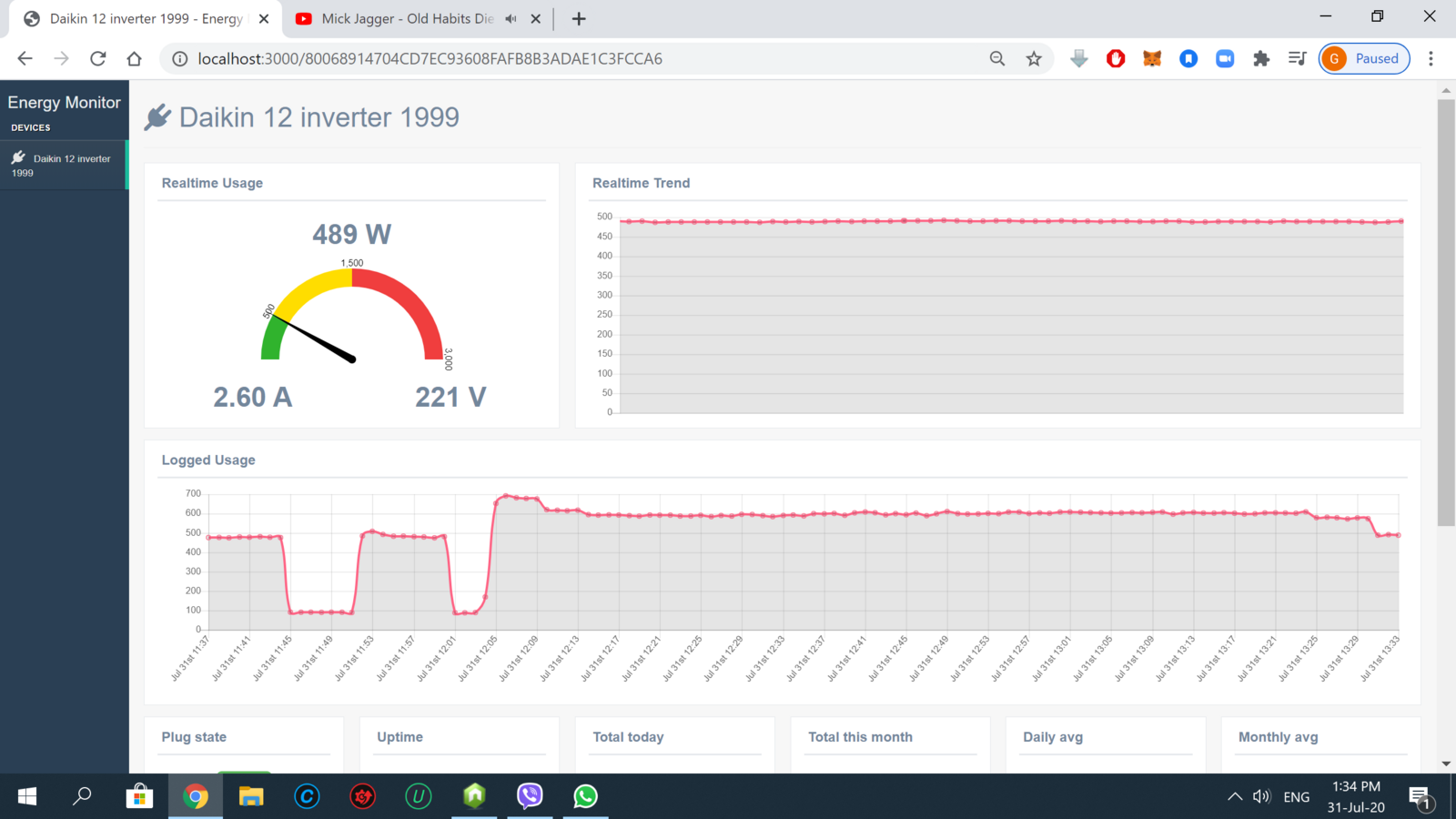

Daikin split Inverter 1999: Το συγκεκριμένο κλιματιστικό αγοράστηκε το μακρινό 1999 και λειτουργεί άψογα και σήμερα. Το έβαλα στους 27, όπου έκανε κάτι on-off και μετά στους 25, όπου λειτουργεί χωρίς διακοπές. Χρησιμοποιείται σπάνια και θα αλλαχτεί με ένα σύγχρονο 12αρη, αλλά το ευχαριστούμε για 20 χρόνια απροβλημάτιστης λειτουργίας!
Όπως βλέπετε, η κατανάλωση του ισούται με 3 σύγχρονα κλιματιστικά, αλλά είναι μάλλον καλή για μηχάνημα του 1999!
