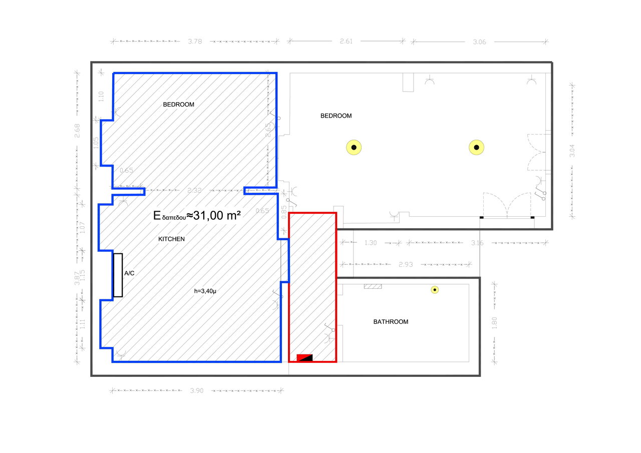

Καλησπέρα σε όλους.
Σε παλιό σπίτι (μονοφασικό ρεύμα), με ύψος 3,40μ, διπλά παράθυρα (οχι θερμοδιακοπής) για να καλύψω την επιφάνεια που φαίνεται στο σχέδιο χρειάζομαι λογικά 18.000 btu.
Εχω δει αυτό https://www.kotsovolos.gr/site/air-condition-heaters/air-condition/7.000-to-15.000-btu/198569-general electric-ges-njgb50-future-black?utm_source=facebook&utm_medium=facebook_dynamic_ads&utm_campaign=Catalog+-+Single+Image+-+Copy&fbclid=IwAR1zNjKSG9wx_YRnzJfq--1VLwDuHJAWRmmtkay4Tz8CvfEFzbRq3WDN15c
που ταιριάζει πολύ χρωματικώς. Οι ερωτήσεις είναι οι εξής:
Αν βάλω μεγαλύτερη (φυσικα) ασφάλεια στον πίνακα, "σηκώνει" το 18αρι το μονοφασικό? Εννοείται πως στην ίδια ασφάλεια δεν (θα) υπάρχουν άλλες ενεργοβόρες συσκευές.
Υπάρχει εμπειρία από χρήση General Electric (γενικώς ή και ειδικώς) κλιματιστικών?
Στα 800€ περίπου ή και λιγότερα εννοείται, υπάρχει καμία αξιόπιστη σε απόδοση και διάρκεια σε βάθος χρόνου,  πρόταση με Α++(+) δείκτη κατανάλωσης?
Ευχαριστώ...

Δεν είναι κάτι σπουδαίο. Το θες οπωσδήποτε μαύρο;
Το θες για ψύξη ή και θέρμανση;
Αν για ψύξη, υπάρχει και αυτό https://www.bestprice.gr/item/2155608495/inventor-grande-gr1vi410-18wfgr1vo410-18.html?from=search-single

Δεν τα έχω παρακολουθήσει τα Inventor, έχουν παρελθόν να δούμε από πλευράς αξιοπιστίας,θορύβου, service πως είναι?
Τα 10 χρόνια εγγύηση (αν είναι όντως σε όλα τα μέρη του A/C) είναι ένα καλό καρότο.
Για το αν "αντέχει" το δίκτυο θα ρωτήσω ένα μαγαζί πώλησης...
Θα του ρίξω μια ματιά...
Ευχαριστώ...
Πάντως παίζεται μάλλον από όλους μια "μπινιά" με τις ενεργειακές αποδόσεις, αφού Α+++ το διαφημίζει και αν μπεις στα χαρακτηριστικά ανάλογα τη ζώνη που βρίσκεσαι πέφτει και στο Α+
