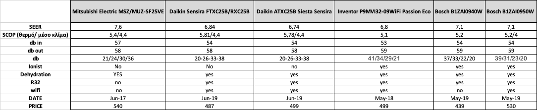

Ψάχνω κλιματιστικό 9,000 ΒΤU. Κριτήρια η κατανάλωση και ο θόρυβος με budget γυρω στα 500 ευρώ.
Ύστερα από αρκετό ψάξιμο κατέληξα στα εξής. Τα μοιράζομαι για να επωφεληθεί κάποιος που ενδεχομένως ψάχνεται για κλιματιστικό με τα ίδια κριτήρια και τιμές.
Μάλλον με βλέπω για τα daikin, αν και το bosch και το Mitsubishi φαίνονται επίσης καλα. Θα προτιμήσω κάποιο από Κωτσόβολο για δωρεάν εγκατάσταση.
Γνώμες δεκτές
Επισυνάπτω και το αρχείο, καθώς παρακάτω επισυνάπτεται σαν εικόνα.

7 λεπτά πριν, cbol είπε
Γνώμες δεκτές
Καλύτερη κατανάλωση έχει το Mitsubishi . Όσο πιο μεγάλο το SEER τόσο το καλύτερο . Όλα στην λίστα σου έχουν μια χαρά τιμές θορύβου για υπνοδωμάτιο .
Για μένα δες ή Mitsubishi επειδή κάνει την διαφορά στο SEER απο τα άλλα ή το Inventor λόγω και της 10ετής εγγύησης σε όλο το μηχάνημα χωρίς να χρειάζεται ετήσια συντήρηση για να ισχύει η εγγύηση .
Η Mitsubishi δίνει  3 χρόνια σε όλα τα μέρη και 7 στον συμπιεστή με προϋπόθεση να γίνεται ετήσια συντήρηση .
1 ώρα πριν, cbol είπε
Γνώμες δεκτές
To 2 Daikin ειναι το ίδιο μοντέλο. Απλώς το ATXC είναι για τα ηλεκτρομαγαζα και το FTXC για τα μαγαζια θερμανσης/κλιματισμου. Αν θέλεις και θέρμανση, τα DAIKIN έχουν το καλυτερο SCOP, αρα θα είναι οικονομικότερα με σεβαστή διαφορα απο τα 2 τελευταια και με μικρη διαφορα απο το πρωτο. Τα MITSUBISHI/DAIKIN έχουν μικρότερες εγγυήσεις, αλλά είναι πιστοποιημένα απο EUROVENT που προσφέρει μια σιγουρια στον καταναλωτη. Οι INVENTOR/BOSCH δεν ειναι κατασκευαστες κλιματιστικων, αγοραζουν απο  κινέζικες εταιρείες αλλα δεν εχουν πιστοποιηση EUROVENT. Προσωπικά, αυτο με προβληματίζει....Πάντως, το BOSCH φαίνεται να είναι φασον καλυτερης σειράς MIDEA απο οτι το INVENTOR.  Προσωπικά, έχω το DAIKIN ATXC35B(12000) το οποίο είναι ποιοτικό και δυνατό, αλλα έχει 3 χρόνια εγγυηση. Καλές αγορες!

6 ώρες πριν, cbol είπε
Γνώμες δεκτές
Αυτά τα Bosch τι να λένε άραγε; Δεν μου γεμίζουν το μάτι.
Δεν μπορώ να βρω εγγύηση. Υποψιάζομαι μόνο 2.
