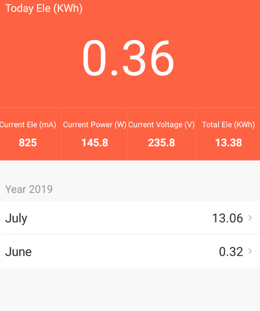

13 ώρες πριν, liakjim είπε
Και για να συνεχίσω σε στοιχεία χρόνου:
Τα κλιματιστικά ανοίχτηκαν ταυτόχρονα όταν ήρθα σπίτι στις 16:30.
Συνεπώς δούλεψαν 2 ώρες μέχρι τώρα που γράφω 18:30.
Βρήκαν έναν χώρο στην ίδια θερμοκρασία και δούλεψαν στον ίδιο χρόνο με την ίδια εξωτερική θερμοκρασία και την ίδια ζήτηση.
Το Fujitsu χρειάστηκε 0.36KWh
To Carrier χρειάστηκε 0.39KWh (βάζω screenshot από το csv αρχείο που κάνει export το sonoff) :
Απόδειξη πως ένα αποδοτικό κλιματιστικό τελικά κάνει καλό στην τσέπη σας μακροπρόθεσμα και εφόσον το χρησιμοποιείτε πολύ.
Να θυμίσω πως συγκρίνω ένα 9άρι Carrier σε 17τμ με 24άρι Fujitsu σε 60τμ στο ίδιο σπίτι.
Πιστευω κατι δεν παει καλα με την συγκριση. Δεν αμφισβητω την ελαχιστη καταναλωση, αλλα αμφισβιστω την συνολικη ενεργεια που χρειαστηκε ενας χωρος 3 φορες μεγαλυτερος για να ψυχθει. Δεν μπορει ενεργειακα να στεκουν αυτα τα νουμερα, εκτος εαν το fujitsu εχει 300% καλυτερο συντελεστη αποδοσης απο το αλλο. Οποτε θεωρω οτι καποια παραμετρος διμιουργει αυτες τις ενδειξεις.
Ναι καταλαβαίνω τι λες. Ίσως κάποια στιγμή να έκλεινε τελείως το Carrier και να μηδενίζοταν η κατανάλωση.
Πάντως δεν υπάρχει άλλη παράμετρος, παρά μόνο αυτό που σκέφτηκα.
Θα κάνω και πιο εκτενές σε διάρκεια τεστ.
