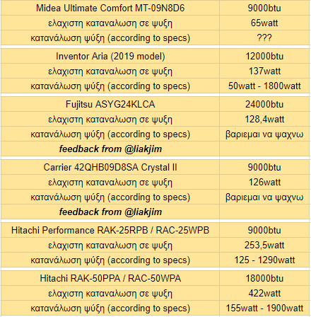

Παρατηρω τις διαφορες αναρτησεις με τα watt και εχω αρχισει να προβληματιζομαι. Διοτι βλεπουμε πχ. το FUJITSU του liakjim να εχει πολυ μικρες καταναλωσεις. Μεχρι τωρα, κοιταζε SEER/SCOP αλλα τωρα βλέπουμε οτι ισως πρεπει να βλέπουμε τα SEER/SCOP και το ποσο χαμηλα μπορει να παει ο κομπρεσσορας. Ο συνδυασμός των 2 ειναι που φαίνεται να φερνει οικονομια στο ρευμα και οχι μεμονωμένα. Αν καποιος φιλος του FORUM έχει παραπανω πληροφοριες στο θεμα, θα χαρω να τις ακουσω!

Το πόσο χαμηλά κατεβαίνει ο συμπιεστης , επηρεάζει τη σταθερή επίτευξη θερμοκρασίας. Οι βαθμοί απόδοσης δίνουν οικονομία.
Αν και, πιθανολογώ και μάλλον είναι λογικό, ένα μηχάνημα που δουλεύει σταθερά να έχει καλύτερη ενεργειακή απόδοση από ένα άλλο που έχει ίδια SEER, scop αλλά δουλεύει πιο διακοπτομενα.

σουλουπωμενα οι ελαχιστες μετρημενες καταναλωσεις απο εμενα και τον @liakjim
Διορθωμενη η ελαχιστη του midea. Ναι φτανει τοσο. Φανταζομαι ο κατασκευαστης θα δινει ελαχιστο 50watt που το βρισκω ρεαλιστικο.
Απο την αλλη η inventor δινει 50 watt στο Aria αλλα δεν βλεπω να φτανω τα 100watt για την ωρα.
Ειναι τοσο μα τοσο εντυπωσιακο το fujitsu! Ολοκληρο τερας 24000 btu και κατεβαινει τοσο χαμηλα. fucking impressive!
