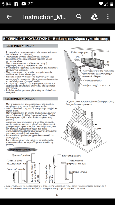

10 λεπτά πριν, parlapipas25 είπε
Ιδιες οδηγιες με ενα 12αρι morris που εχω ..https://www.amiridis-savvidis.gr/datafiles/files/Morris 132series IM GR web.pdf   [σελ 22στο φυλλαδιο] Σιγουρα για καλοκαιρι δεν ειναι καλο, για χειμωνα δεν ξερω.

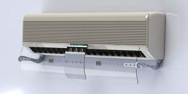

Τέλος, πιστεύετε ότι ένα deflector σαν της φωτογραφίας, κάνει δουλειά, δηλ. αποτρέπει το απευθείας "χτυπημα" του αέρα?

5. Το deflector δεν νομίζω ότι κάνει για ψύξη μιας και θες τον κρύο και βαρύ αέρα να ταξιδέψει μακριά πριν πέσει. Σε θέρμανση έτσι και αλλιώς οι περσίδες πάνε κάτω ώστε να πολεμήσεις το αντίθετο φαινόμενο.
