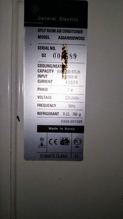

4 ώρες πριν, argitt είπε
Έχω 2 τέτοια κλιματιστικά 9αρια και κάθονται στην αποθήκη...Κάνεις καμία ιδέα τι να τα κάνω;
Ανακύκλωση ή χάρισμα ή χάρισμα για ανακύκλωση.
1 ώρα πριν, liakjim είπε
Να τα βάλω στην πεθερά μου αξίζει?????
