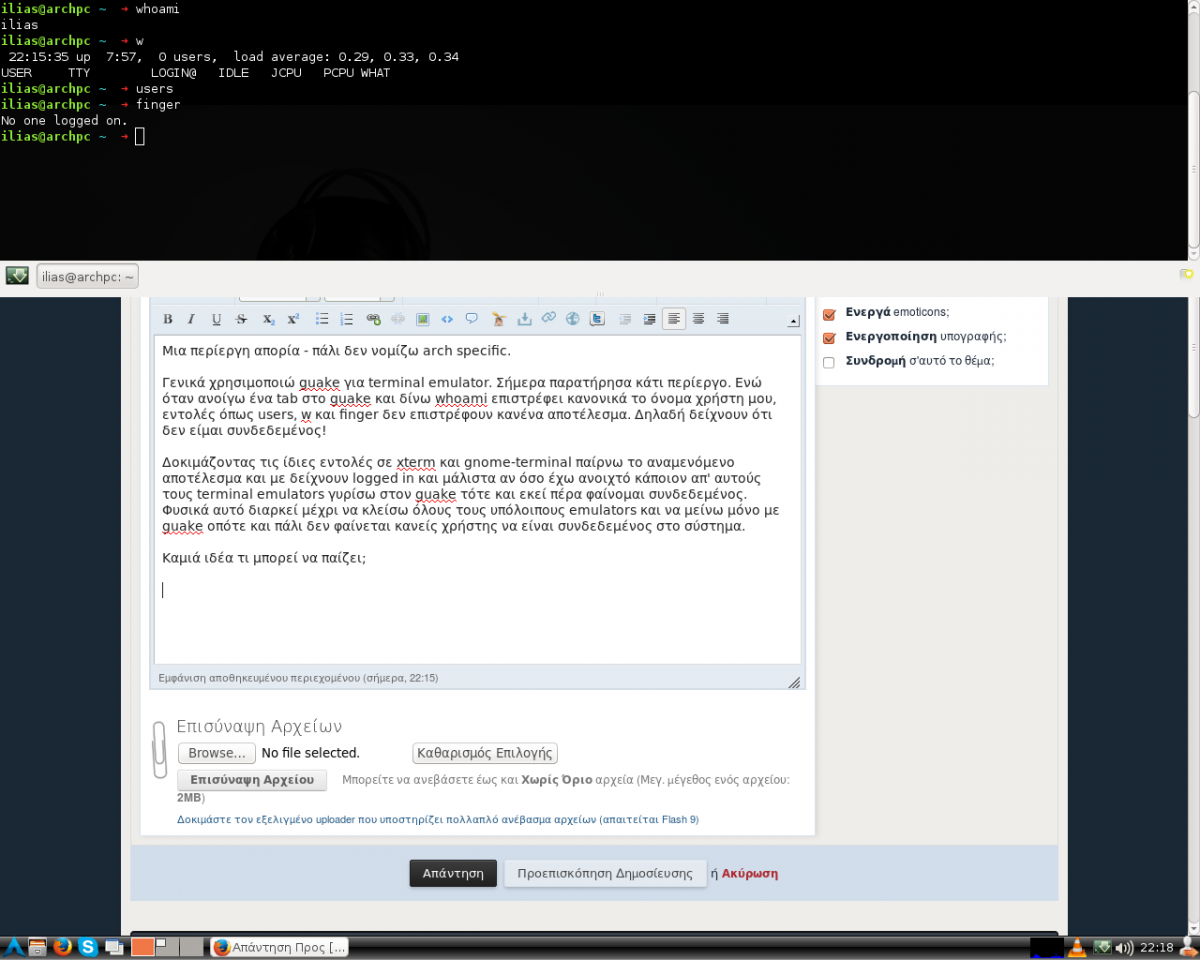

Γενικά χρησιμοποιώ guake για terminal emulator. Σήμερα παρατήρησα κάτι περίεργο. Ενώ όταν ανοίγω ένα tab στο guake και δίνω whoami επιστρέφει κανονικά το όνομα χρήστη μου, εντολές όπως users, w και finger δεν επιστρέφουν κανένα αποτέλεσμα. Δηλαδή δείχνουν ότι δεν είμαι συνδεδεμένος!
Δοκιμάζοντας τις ίδιες εντολές σε xterm και gnome-terminal παίρνω το αναμενόμενο αποτέλεσμα και με δείχνουν logged in και μάλιστα αν όσο έχω ανοιχτό κάποιον απ' αυτούς τους terminal emulators γυρίσω στον guake τότε και εκεί πέρα φαίνομαι συνδεδεμένος. Φυσικά αυτό διαρκεί μέχρι να κλείσω όλους τους υπόλοιπους emulators και να μείνω μόνο με guake οπότε και πάλι δεν φαίνεται κανείς χρήστης να είναι συνδεδεμένος στο σύστημα.
Καμιά ιδέα τι μπορεί να παίζει;

https://www.dropbox.com/s/j75isdl56la7fo0/Screenshot%20-%2003022014%20-%2003%3A32%3A12%20AM.png
@martinoff
Ναι, όντως το έβαλα στο zshrc και δούλεψε! Είναι εύκολο να εξηγήσεις και το γιατί; Το προηγούμενο default TERM ήταν το xterm αλλά και το gnome-terminal δούλευε κανονικά για παράδειγμα. Τι έτρεχε με το guake;

Όταν ανοίγω οποιονδήποτε terminal emulator αρχικά παίρνω:
/home/ilias/.dotfiles/zsh/zshrc:43: can't find terminal definition for guake
Μετά αν δώσω για παράδειγμα:
ilias@archpc ~  ➜ man ls
WARNING: terminal is not fully functional
-  (press RETURN)
Αν δώσω vim:
E558: Terminal entry not found in terminfo
'guake' not known. Available builtin terminals are:
    builtin_gui
    builtin_amiga
    builtin_beos-ansi
    builtin_ansi
    builtin_pcansi
    builtin_win32
    builtin_vt320
    builtin_vt52
    builtin_xterm
    builtin_iris-ansi
    builtin_debug
    builtin_dumb
defaulting to 'ansi'
Επίσης αν ανοίξω πολλούς te:
ilias@archpc ~  ➜ users
ilias ilias ilias ilias
ilias@archpc ~  ➜
Μαντεύω ότι οφείλεται στο παρακάτω:
ilias@archpc ~  ➜ echo $SHELL
/bin/zsh
ilias@archpc ~  ➜ export TERM=guake
zsh: can't find terminal definition for guake
ilias@archpc ~  ➜ bash
[ilias@archpc ~]$ export TERM=guake
[ilias@archpc ~]$
Δηλαδή στον bash φαίνεται να δουλεύει κανονικά, ενώ στον zsh όχι.
