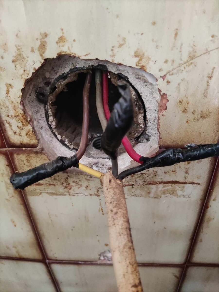

vadada Δημοσ. 16 Απριλίου Share Δημοσ. 16 Απριλίου (επεξεργασμένο) Σημερα αποσυνδεσα τον φουρνο γιατι θα ανακαινισω την κουζινα,και τα χρωματα στα καλωδια ηταν οτι να ναι.Κοκκινο συνδεμενο με μαυρο,γκρι με γκρι και κιτρινο με καφε.Το κιτρινο με το καφε ηταν η γειωση.Η φαση ποια μπορει να ειναι ?Υποθετω το κοκκινο με το μαυρο..αλλα καφε γειωση ? Επεξ/σία 16 Απριλίου από vadada Συνδέστε για να σχολιάσετε Κοινοποίηση σε άλλες σελίδες άλλες επιλογές
dali13gr Δημοσ. 16 Απριλίου Share Δημοσ. 16 Απριλίου 5 minutes ago, vadada said: Σημερα αποσυνδεσα τον φουρνο γιατι θα ανακαινισω την κουζινα,και τα χρωματα στα καλωδια ηταν οτι να ναι.Κοκκινο συνδεμενο με μαυρο,γκρι με γκρι και κιτρινο με καφε.Το κιτρινο με το καφε ηταν η γειωση.Η φαση ποια μπορει να ειναι ?Υποθετω το κοκκινο με το μαυρο..αλλα καφε γειωση ? Γράφει ακριβώς στο από πάνω σχόλιο. Συνδέστε για να σχολιάσετε Κοινοποίηση σε άλλες σελίδες άλλες επιλογές
vadada Δημοσ. 16 Απριλίου Share Δημοσ. 16 Απριλίου (επεξεργασμένο) 8 λεπτά πριν, dali13gr είπε Γράφει ακριβώς στο από πάνω σχόλιο. Το διάβασα το παραπανω σχόλιο,αλλα εμένα ηταν με το καφέ συνδέμενη η γείωση.Το καφε ο chris λεει οπως ολοι γνωριζουμε οτι ειναι η φαση. Επεξ/σία 16 Απριλίου από vadada Συνδέστε για να σχολιάσετε Κοινοποίηση σε άλλες σελίδες άλλες επιλογές
nickol-us Δημοσ. 16 Απριλίου Share Δημοσ. 16 Απριλίου 10 λεπτά πριν, vadada είπε Το διάβασα το παραπανω σχόλιο,αλλα εμένα ηταν με το καφέ συνδέμενη η γείωση.Το καφε ο chris λεει οπως ολοι γνωριζουμε οτι ειναι η φαση. Αν δεν γνωρίζεις απλά βάλε κάποιον που γνωρίζει. Αν γνωρίζεις, ακολουθείς το καλώδιο και κοιτάς εκεί που τερματίζει να δεις τη σήμανση. 99% είναι ότι δείχνει εκεί που τερματίζει, εφόσον έχει κάνει τη σύνδεση κάποιος που γνωρίζει και η συσκευή λειτουργεί κανονικά. Φάση μπορείς να ξεχωρίσεις και με ένα δοκιμαστικό. Σε διαφορετική περίπτωση πολύμετρο ή/& ανοίγεις κουτιά και πας προς τα πίσω Συνδέστε για να σχολιάσετε Κοινοποίηση σε άλλες σελίδες άλλες επιλογές
vadada Δημοσ. 16 Απριλίου Share Δημοσ. 16 Απριλίου Συμφωνώ nickol,επαγγελματίας θα τα συνδέσει..απλά με ενδιαφέρει να μαθαίνω γιαυτό ρωτάω Συνδέστε για να σχολιάσετε Κοινοποίηση σε άλλες σελίδες άλλες επιλογές
