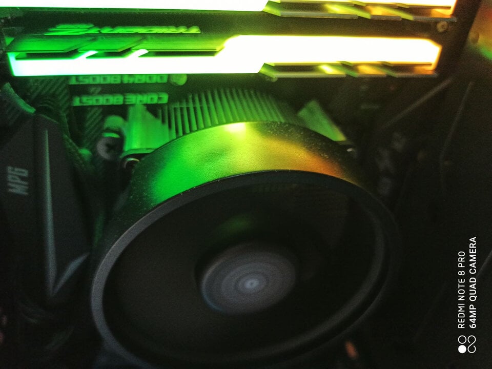

grigoros36 Δημοσ. 5 Μαΐου 2020 Δημοσ. 5 Μαΐου 2020 (επεξεργασμένο) Στις 2/5/2020 στις 3:56 ΜΜ, radiohead είπε Σου είναι εύκολο μια δυο φωτογραφίες όπως το εχεις; Εάν έχει χαλάσει το πάσο ρίξε μια παραγγελια am4 bracket-backplate κάνα 5€ έχει. Αλλιώς μια και καλή αν αλλάξεις ψυκτρα κάποια στιγμή δες κάποια με δικό της. Πχ https://www.aliexpress.com/i/4000532458901.html?spm=2114.12057483.0.0.758417f4gKSjB2 Η βίδα που φαίνεται δεν πιάνει! Επεξ/σία 5 Μαΐου 2020 από grigoros36
grigoros36 Δημοσ. 8 Μαΐου 2020 Δημοσ. 8 Μαΐου 2020 (επεξεργασμένο) τελικά βίδωσε προχθέςες μετά απο πολύ παίδεμα αλλα χθες που κατέβαζε προγράμματα απο το ιντερνετ και έβαλα να παιξει το assas.odysey , ξαφνικά εκανε επανεκκίνηση απο θερμοκρασία ! Τι μπορεί να φταίει τώρα ; Αν βαλω αλλη ψυκτρα την Wraith Prism ή Aerocool Cylon 4 θα εχει διαφορα σε θερμοκρασια; Επεξ/σία 8 Μαΐου 2020 από grigoros36
radiohead Δημοσ. 10 Μαΐου 2020 Δημοσ. 10 Μαΐου 2020 Στις 8/5/2020 στις 1:17 ΜΜ, grigoros36 είπε τελικά βίδωσε προχθέςες μετά απο πολύ παίδεμα αλλα χθες που κατέβαζε προγράμματα απο το ιντερνετ και έβαλα να παιξει το assas.odysey , ξαφνικά εκανε επανεκκίνηση απο θερμοκρασία ! Τι μπορεί να φταίει τώρα ; Αν βαλω αλλη ψυκτρα την Wraith Prism ή Aerocool Cylon 4 θα εχει διαφορα σε θερμοκρασια; Από πού κι ως που έκλεισε από θερμοκρασία; Μπροστά στο κουτί έχεις ανεμιστηρα-ανεμιστηρες να βάζουν αέρα; Αποκλείεται να έκλεισε λόγω αυτού κάτι άλλο έγινε. Σε τι θερμοκρασίες κυμαίνεται σε idle και πόσο σε load; 1
grigoros36 Δημοσ. 10 Μαΐου 2020 Δημοσ. 10 Μαΐου 2020 11 ώρες πριν, radiohead είπε Από πού κι ως που έκλεισε από θερμοκρασία; Μπροστά στο κουτί έχεις ανεμιστηρα-ανεμιστηρες να βάζουν αέρα; Αποκλείεται να έκλεισε λόγω αυτού κάτι άλλο έγινε. Σε τι θερμοκρασίες κυμαίνεται σε idle και πόσο σε load; Εχω 3 12cm ανεμιστηρες μπροστα και ενα 12cm πισω , σε idle εχει 65 και σε load φτανει 87-90 αν βαλω game!
radiohead Δημοσ. 10 Μαΐου 2020 Δημοσ. 10 Μαΐου 2020 3 λεπτά πριν, grigoros36 είπε Εχω 3 12cm ανεμιστηρες μπροστα και ενα 12cm πισω , σε idle εχει 65 και σε load φτανει 87-90 αν βαλω game! Δεν είναι θέμα ψυκτρας δεν την έχεις κουμπώσει σωστά η έφυγε η πάστα με το βάλε βγάλε. Άλλαξε παστουλα και κάνε σωστά την τοποθέτηση δε χρειάζεσαι άλλη αλλαγή. 4 λεπτά πριν, grigoros36 είπε Εχω 3 12cm ανεμιστηρες μπροστα και ενα 12cm πισω , σε idle εχει 65 και σε load φτανει 87-90 αν βαλω game! Άσχετο αλλά τον ένα 12αρη από μπροστά θα τον έβαζα επάνω να βγάζει. 1

grigoros36 Δημοσ. 12 Μαΐου 2020 Δημοσ. 12 Μαΐου 2020 Στις 10/5/2020 στις 9:17 ΜΜ, grigoros36 είπε Μάλιστα θα δοκιμάσω να βάλω άλλη πάστα τότε και βλέπουμε! Καλησπέρα και πάλι άλλαξα την πάστα χθες αλλά δεν είδα διαφορά έπεσε 3-4 βαθμούς ! Μάλλον θα αλλάξω ψυκτρα να βάλω κάποια απο αυτές που έλεγα πιο πάνω η να πάω για υδροψυξη ;

radiohead Δημοσ. 15 Μαΐου 2020 Δημοσ. 15 Μαΐου 2020 Στις 12/5/2020 στις 6:57 ΜΜ, grigoros36 είπε Καλησπέρα και πάλι άλλαξα την πάστα χθες αλλά δεν είδα διαφορά έπεσε 3-4 βαθμούς ! Μάλλον θα αλλάξω ψυκτρα να βάλω κάποια απο αυτές που έλεγα πιο πάνω η να πάω για υδροψυξη ; Δεν μπορεί ρε συ να έχει 65 βαθμούς idle με τη στοκ να μου έλεγες σαράντα οκ. Κάτι δεν έκανες σωστά η κοιτάς με ότι να ναι πρόγραμμα. Για μένα τζάμπα λεφτά θα δώσεις αν δεν εξαντλήσεις το θέμα σωστή τοποθέτηση. 1
grigoros36 Δημοσ. 15 Μαΐου 2020 Δημοσ. 15 Μαΐου 2020 2 ώρες πριν, radiohead είπε Δεν μπορεί ρε συ να έχει 65 βαθμούς idle με τη στοκ να μου έλεγες σαράντα οκ. Κάτι δεν έκανες σωστά η κοιτάς με ότι να ναι πρόγραμμα. Για μένα τζάμπα λεφτά θα δώσεις αν δεν εξαντλήσεις το θέμα σωστή τοποθέτηση. Δεν εχει καλο αερισμο το κουτι τελικα ! Οταν το ανοιγω και ειναι κρυο ξεκιναει με 48 βαθμους και μετα οσο δουλευει ανεβαινει μεχρι 60-65 και αν το ζορισω φτανει 80-82 βαθμους μετα την παστα που αλλαξα! Τζαμπα δεν ξερω αλλα παραγγειλα την Aerocool Water Cooling Pulse L240F εγραψα και σε αλλο δωματιο για το κουτι αλλα δεν απαντησε κανενας ακομη αν ξέρει κάποιος πως ρυθμίζονται οι ανεμιστήρες να δουλεύουν πιο γρηγορα ; Εχει αλλάξει το bios απο το '11 που ειχα κάνει το παλιό pc με msi μητρική ! Έλεγα να βάλω ενα ανεμιστήρα ακόμα στο επάνω μέρος του κουτιού αλλα θα μπει εκεί η υδροψυξη αν βάλω ένα 14αρι πίσω θα κάνει δουλειά ; Τώρα εχει 3 12αρια εμπρός και ενα 12 πίσω !
radiohead Δημοσ. 15 Μαΐου 2020 Δημοσ. 15 Μαΐου 2020 Μήπως τα μπροστινά τα έχεις να βγάζουν αέρα αντί να βαζουν; Ακύρωσε τη ρε συ τζάμπα σε λέω. Με Ψυκτρα των 30€ είσαι τζιτζι 1
grigoros36 Δημοσ. 15 Μαΐου 2020 Δημοσ. 15 Μαΐου 2020 13 λεπτά πριν, radiohead είπε Μήπως τα μπροστινά τα έχεις να βγάζουν αέρα αντί να βαζουν; Ακύρωσε τη ρε συ τζάμπα σε λέω. Με Ψυκτρα των 30€ είσαι τζιτζι Βάζουν αέρα αλλα ίσως φταιει το γυαλί που εχει μπροστά , δεν μπορώ να ανεβάσω και στροφες στα ανεμηστηρακια δεν ξέρω πως γίνεται απο το bios ! Για την υδροψυξη δεν γινεται να την ακυρώσω έστειλε μήνυμα η κουριερ οτι ήρθε σήμερα οπότε θα την βάλω και θα δείξει τι θα κανει !
