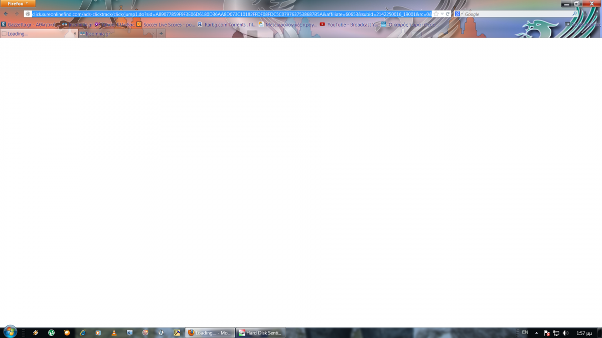

tasep Δημοσ. 25 Μαΐου 2013 Δημοσ. 25 Μαΐου 2013 Εδώ και λίγο καιρό όταν πατάω σε κάποιο αποτέλεσμα αναζήτησης στο google δεν μου το ανοίγει αλλά μου φορτώνει ένα link newsbusters.com...... και μετά αμέσως αυτό (click.sureonlinefind.com/ads-clicktrack/click/jump1....) και δεν δείχνει τίποτα, λέει loading..Αν το κάνω αυτό 3-4 φορές, μου ανοίγει κανονικά την καταχώρηση..Έχει καταντήσει σπαστικό..Κάπου είχα πετύχει μια αναφορά για κάποια πρόσθετα αλλά δεν ξέρω ακριβώς..Όποια βοήθεια ευπρόσδεκτη κι ευχαριστώ πολύ..
GMod Δημοσ. 25 Μαΐου 2013 Δημοσ. 25 Μαΐου 2013 Εδώ και λίγο καιρό όταν πατάω σε κάποιο αποτέλεσμα αναζήτησης στο google δεν μου το ανοίγει αλλά μου φορτώνει ένα link newsbusters.com...... και μετά αμέσως αυτό (click.sureonlinefind.com/ads-clicktrack/click/jump1....) και δεν δείχνει τίποτα, λέει loading..Αν το κάνω αυτό 3-4 φορές, μου ανοίγει κανονικά την καταχώρηση..Έχει καταντήσει σπαστικό..Κάπου είχα πετύχει μια αναφορά για κάποια πρόσθετα αλλά δεν ξέρω ακριβώς..Όποια βοήθεια ευπρόσδεκτη κι ευχαριστώ πολύ.. Δες εδώ. Μάλλον κάποια Επέκταση ή Πρόσθετη λειτουργία σου κάνει τη ζημιά. Τρέξε και το Malwarebytes

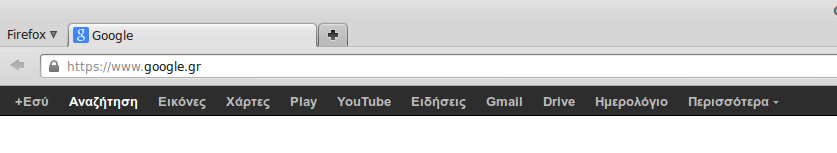

Sirios8e Δημοσ. 10 Ιουνίου 2013 Δημοσ. 10 Ιουνίου 2013 Oταν ανοιγω τον firefox στο linux mint ενω ξεκιναει κανονικα μολις πλοηγηθω σε ξενη ιστοσελιδα, γυριζει ολο το μενου στα αγγλικα και δεν επανερχετε ουτε οταν μπω σε ελληνικη ιστοσελιδα.(screenshots). Mονο αν του κανω επανεκκινηση.
GMod Δημοσ. 10 Ιουνίου 2013 Δημοσ. 10 Ιουνίου 2013 Μιλάς για το μενού της Google απ ότι καταλαβαίνω. Επέλεξε από εδώ τα Ελληνικά. Ίσως χρειάζεται και καθαρισμός των cookies.
Sirios8e Δημοσ. 10 Ιουνίου 2013 Δημοσ. 10 Ιουνίου 2013 Μιλάς για το μενού της Google απ ότι καταλαβαίνω. Επέλεξε από εδώ τα Ελληνικά. Ίσως χρειάζεται και καθαρισμός των cookies. Eκανα εκκαθαριση αλλα παλι τα ιδια
