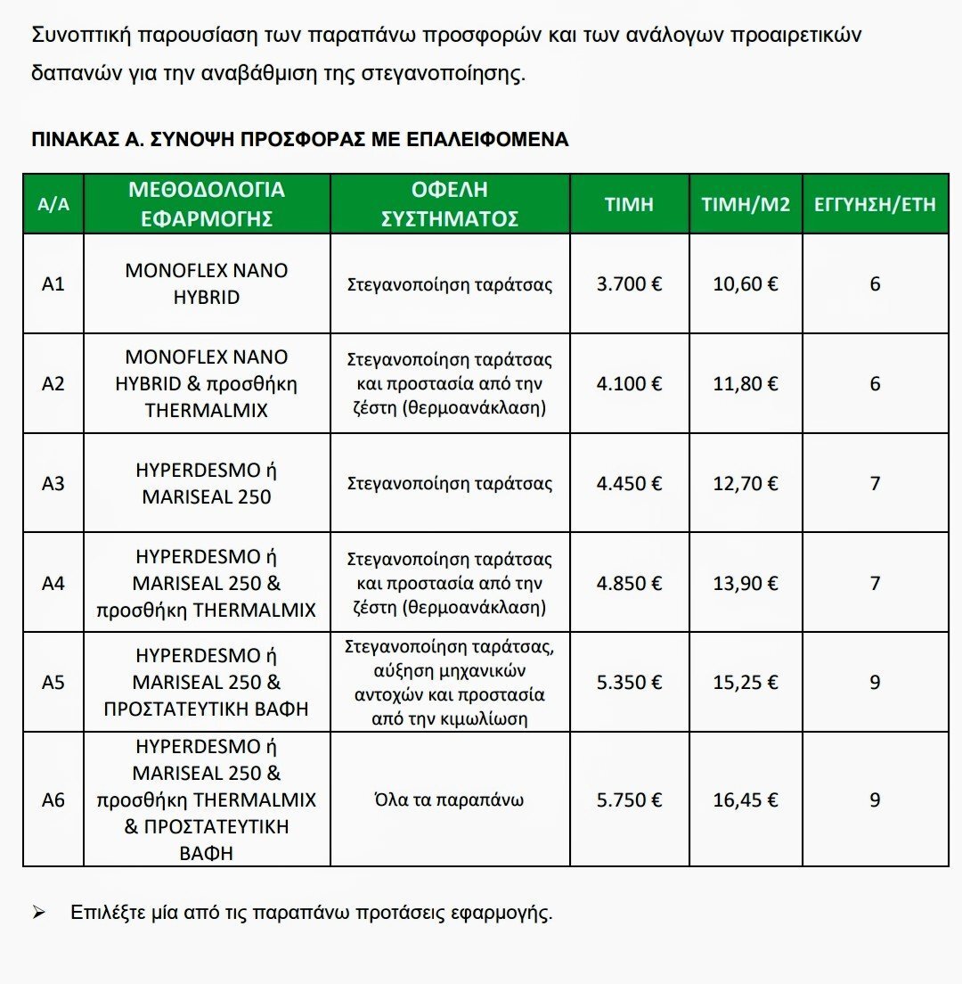

Καλησπέρα παιδιά.
Διαβάζω όλα τα προηγούμενα και έχω κουφαθεί με την προσφορά των 3 ευρώ/ τ.μ. για εργασία.
Πρόσφατα ζήτησα προσφορές για τη στεγανωση της ταράτσας της πολυκατοικίας και η πιο συγκροτημένη προσφορά που πήρα από αξιόπιστη εταιρεία μονώσεων, ήταν η παρακάτω:
Εννοείται ότι περιλαμβάνονται: ξύσιμο, απομάκρυνση προηγούμενων, πλύσιμο, αστάρωμα κ.λ.π.
24 λεπτά πριν, Green Dragon είπε
Καλησπέρα παιδιά.

Την κανεις γιατι  υπαρχει θεμα η απλα για να υπαρχει; Ειναι χαμηλη η τιμη αλλα πιστευω πως στην ουσια ενα βαψιμο θα σου κανει....
Την κάνω γιατί έχω θέμα υγρασίας, στο τελευταίο διαμέρισμα της πολυκατοικίας.
