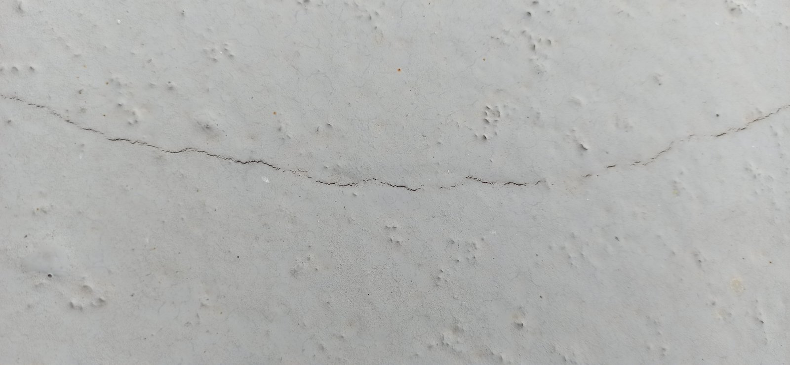

Ουτε χρόνο δεν έκλεισε η θερμομόνωση ταράτσας και αυτό είναι που είδα πριν λίγες μέρες, δεν υπήρχε, δημιουργήθηκε τώρα. Hyperdesmo είναι η επιφάνεια που βλέπεται, έχετε κάποια εξήγηση; συνεργείο το είχε περασει, έκαναν κάποιο λάθος; αν ναι, τι θα μπορουσε να ήταν πιστεύετε;
8 λεπτά πριν, GeG είπε
Τι έχει απο κατω;
19 λεπτά πριν, GeG είπε
Ένα χέρι; Πολύ "αραιό" φαίνεται.
