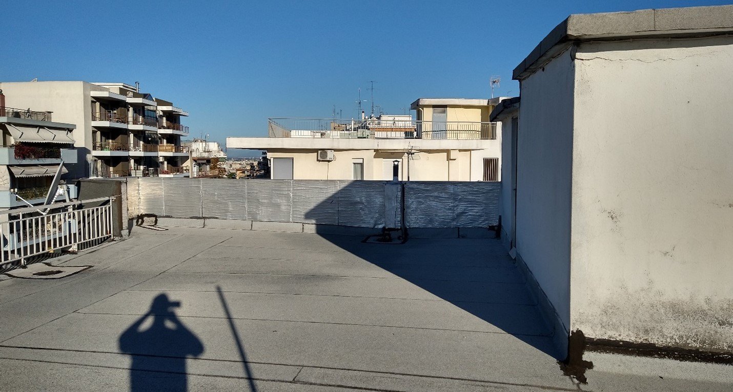

Κυρία σχεδόν 50 ετών, τριών ορόφων, έχει παραμεληθεί και χρειάζεται φροντίδα
Καλησπέρα σε όλους,
Τα δεδομένα:
α)    Πλάκα οροφής 13cm, εάν διαβάζω σωστά το σχέδιο της οικοδομής.
β)    Άνωθεν αυτής, μπάζα και μωσαϊκό ~ 30cm. Διότι, έτσι έκαμαν παλαιά την θερμομόνωση, μαθαίνω – σ.σ. εάν πράγματι ήταν αυτός ο στόχος, σας διαβεβαιώ ότι απέτυχαν…
γ)    Άνωθεν αυτών, μικρή στρώση κάποιου σκληρού στρώματος – πιθανώς για δημιουργία κλίσεων. Οι υπάρχουσες ρύσεις κρίθηκαν επαρκείς από τους ειδικούς (βλ. παρακάτω)
δ)    Άνωθεν αυτής, στρώση/στρώσεις κάποιου θερμομονωτικού. Θυμάμαι μόνο ότι είχε προταθεί πάχος 5cm και τοποθετήθηκε 10cm από επιμονή των ιδιοκτητών.
ε)    Άνωθεν αυτού,  υδρομόνωση με ασφαλτόπανα.
Τα γ,δ,ε τοποθετήθηκαν κατά μια γνώμη περίπου 15 έτη, ενώ κατά άλλη 20 και πλέον έτη πριν τη σήμερον.
Το πρόβλημα:

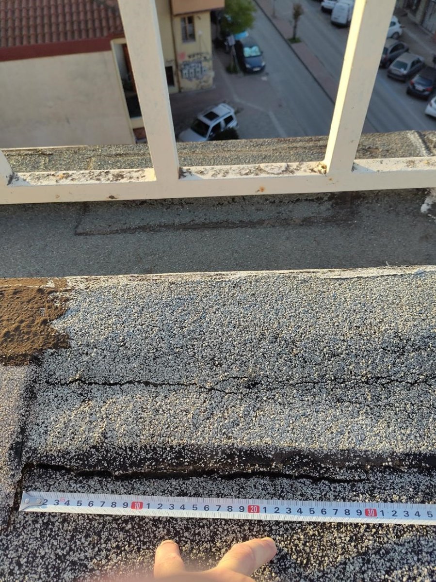

1.    Καθώς τα ασφαλτόπανα έχουν υπερβεί κατά πολύ το προσδόκιμο ζωής τους, έχουν πλέον διαβρωθεί από το χρόνο και τις καιρικές συνθήκες, τόσο ώστε να έχουν παρουσιάσει ρωγμές σε πλείστα σημεία.
2.    Δεν τοποθετήθηκαν εξαεριστήρες, η λειτουργία των οποίων θα μπορούσε ίσως να μετριάσει / επιβραδύνει τη φθορά των κατώτερων στρωμάτων.
3.    Επακόλουθο η εισροή βρόχινων υδάτων στα κατώτερα στρώματα, και η διάβρωση κατά σημεία της πλάκας της οροφής.

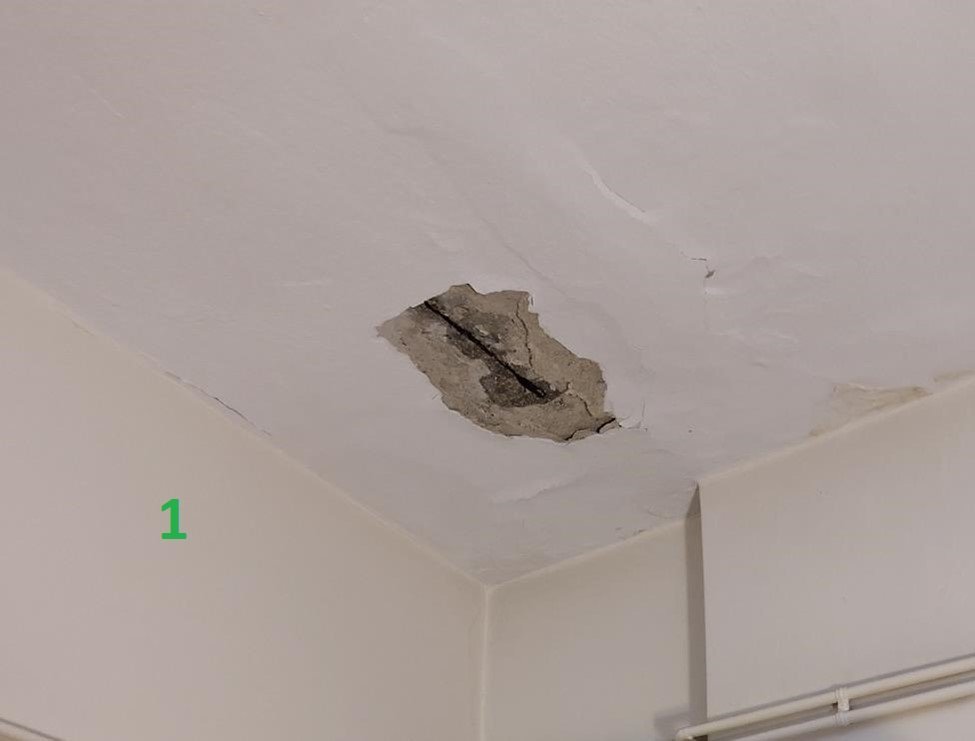

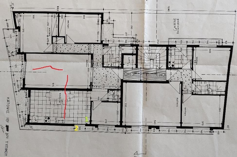

Σημειώνεται ότι ανά τα έτη, και πριν ακόμη την τοποθέτηση των ασφαλτόπανων, το ταβάνι στον τελευταίο όροφο της οικοδομής είχε εμφανίσει μικρού πλάτους (mm) μεν μεγάλου μήκους δε (έως εκατοντάδων cm) ρηγματώσεις, σε διευθύνσεις στους άξονες x και y της οροφής. Οι ρηγματώσεις είχαν αντιμετωπιστεί με επικαλύψεις κάποιου είδους γάζας απ’ όσο μπορώ να διακρίνω, και βαφής με χρώμα επί αυτής. Στο floorplan σημείωσα (προσπάθησα να, μα το χέρι δεν είναι σταθερό) περίπου τις διαδρομές των μεγαλύτερων με κόκκινο.
Τα πρόσφατα συμπτώματα:

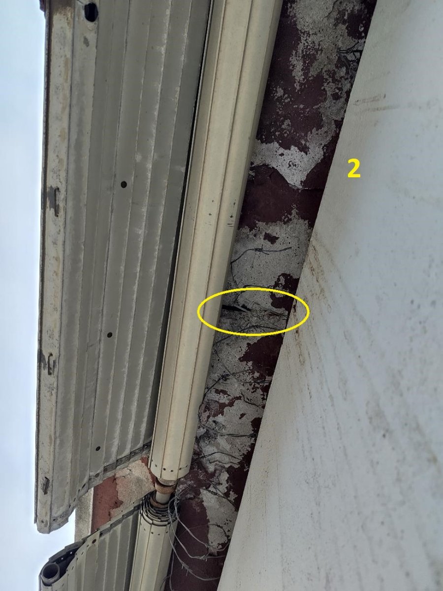

Η αναμενόμενη οξείδωση οπλισμού, διόγκωση στη στρώση σκυροδέματος, πτώση αυτού μετά των σοβάδων της επικάλυψης. Ο οπλισμός έγινε ορατός εντός της τοιχοποιίας στην οροφή διαμερίσματος αλλά και εκτός αυτής στον πρόβολο της πλάκας της ταράτσας. Στις φωτό  μπορείτε να δείτε την πρώτη περίπτωση διαστάσεων ~ 30 Χ 50, και τη δεύτερη σε μικρότερες διαστάσεις ~ 5 Χ 15.
Αντίστοιχες ανησυχητικές μικρό-ρωγμές κάνουν ήδη την εμφάνιση τους σε άλλα 2 σημεία στην οροφή.

11 ώρες πριν, EFIT55 είπε
3.    Αποξήλωση όλων των στρωμάτων άνωθεν της πλάκας της οροφής. Αναμονή για την πλήρη αφύγρανση της πλάκας. Εκτέλεση αναγκαίων επισκευών. Δημιουργία ρύσεων εκ νέου εάν απαιτείται. Τοποθέτηση νέας θερμομόνωσης και υγρομόνωσης, είτε με ασφαλτικές μεμβράνες είτε με επαλειφόμενα.
Θα κάνεις αυτό, και όταν θα ξηλώσεις θα γίνει και έλεγχος της κατάστασης της πλάκας από τον μηχανικό. Από εκεί θα αποφασίσει αν χρήσει κάποιας ενίσχυσης (το ότι δεν έδειξαν να ανησυχούν είναι πολύ καλό) ή μπορείς να πας κατευθείαν σε εκ νέου θερμοϋγρομόνωση. Θεσσαλονίκη μίλα με τον κ. Γιώργο Αρχιτεκτονίδη εταιρεία TEKTO κατέχει καλά το είδος.
36 λεπτά πριν, mechpanos είπε
+ 1 για τον ΤΕΚΤΟ. Έχει να προτείνει και καλά συνεργεία για την τοποθέτηση.
