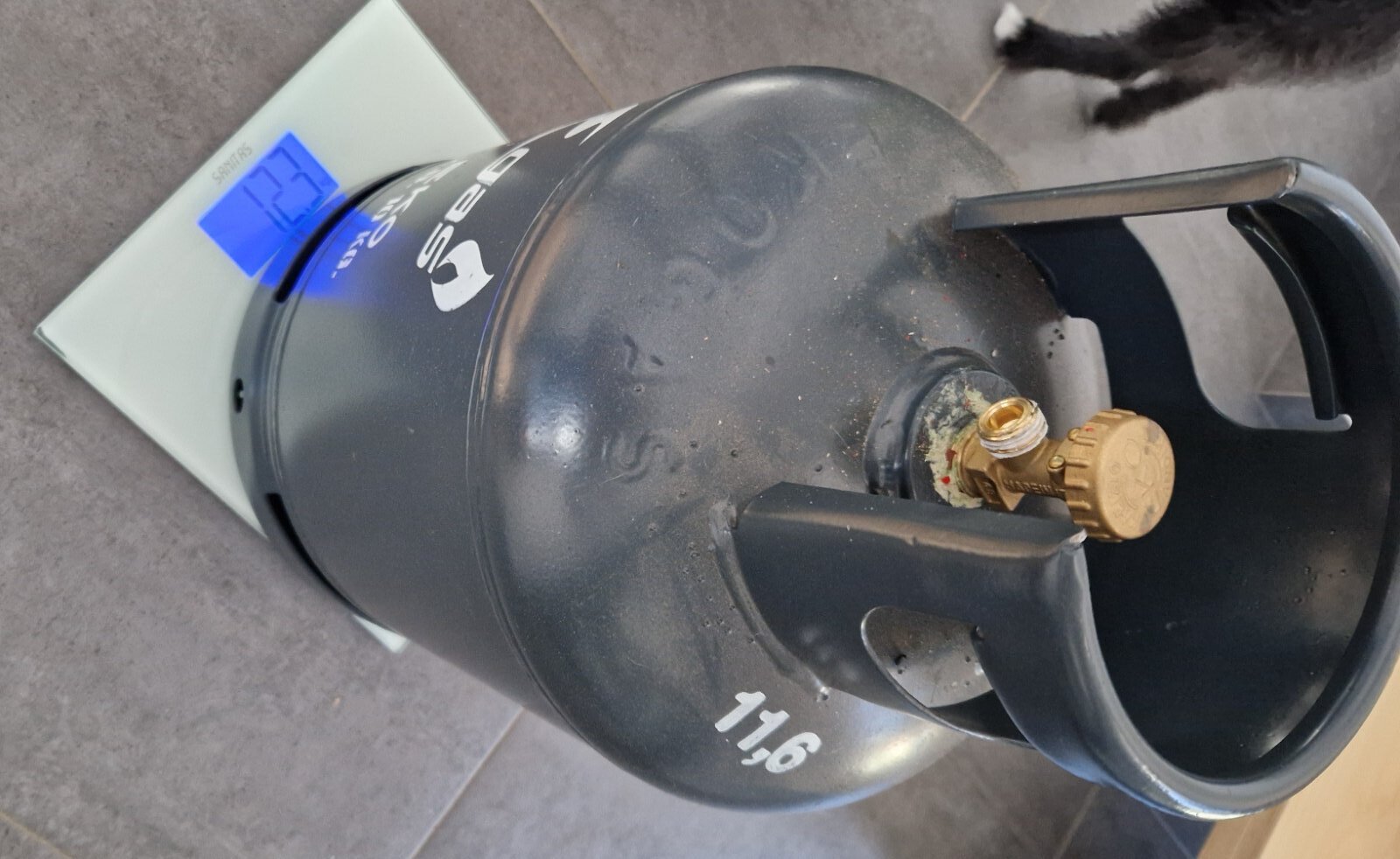

plasTOST Δημοσ. 5 Μαρτίου 2024 Δημοσ. 5 Μαρτίου 2024 11 ώρες πριν, Tsino είπε Είναι fix το βάρος μιας γεμάτης φιάλης? πχ. οι μεταλλικές με το μείγμα λένε 10Kg καθαρο βάρος. Πώς ξέρουμε ότι όντως έχει 10Κ ΚΒ ? Συνήθως αναγράφουν επάνω τα κιλά της μπουκάλας όταν είναι άδεια. Όταν την αγοράσεις και την ζυγήσεις θα δεις ότι το βάρος της είναι επάνω από 20+ κιλά και στην μπουκάλα θα γράφει επάνω έναν αριθμό πχ 10,4 kg. 2
Tsino Δημοσ. 5 Μαρτίου 2024 Δημοσ. 5 Μαρτίου 2024 (επεξεργασμένο) Οπότε εδώ που γράφει 11,6 και ΚΒ 10, θα πρέπει γεμάτη να είναι συνολικά τουλάχιστον 21,6 Κιλά. Το έχω καταλάβει σωστά ? Επεξ/σία 5 Μαρτίου 2024 από Tsino 1
plasTOST Δημοσ. 5 Μαρτίου 2024 Δημοσ. 5 Μαρτίου 2024 14 λεπτά πριν, Tsino είπε Οπότε εδώ που γράφει 11,6 και ΚΒ 10, θα πρέπει γεμάτη να είναι συνολικά τουλάχιστον 21,6 Κιλά. Το έχω καταλάβει σωστά ? Σωστά. 1
Tsino Δημοσ. 5 Μαρτίου 2024 Δημοσ. 5 Μαρτίου 2024 το υπόλοιπο που μένει μέσα στη φιάλη όταν την "αδειάζουμε" τι μπορούμε να το κάνουμε? Πάει προς όφελος αυτού που θα την ξαναγεμίσει ?
plasTOST Δημοσ. 5 Μαρτίου 2024 Δημοσ. 5 Μαρτίου 2024 23 λεπτά πριν, Tsino είπε το υπόλοιπο που μένει μέσα στη φιάλη όταν την "αδειάζουμε" τι μπορούμε να το κάνουμε? Πάει προς όφελος αυτού που θα την ξαναγεμίσει ? Δεν μπορείς να κάνεις κάτι. Αν πληρώνεις πχ 25€ για γεμισμένη φιάλη, το 1 kg που μένει έχει αξία 0,40€. 1
ilpapacha Δημοσ. 5 Μαρτίου 2024 Δημοσ. 5 Μαρτίου 2024 (επεξεργασμένο) 14 ώρες πριν, Tsino είπε Είναι fix το βάρος μιας γεμάτης φιάλης? πχ. οι μεταλλικές με το μείγμα λένε 10Kg καθαρο βάρος. Πώς ξέρουμε ότι όντως έχει 10Κ ΚΒ ? Από την στιγμή που είναι σφραγισμένη/αγορασμένη από επίσημο σημείο πώλησης, ναι. Ενδεχομένως να υπάρχει κάποιο «παίξιμο», πχ +5%/-5%. Όλες οι φιάλες αναγράφουν επάνω το απόβαρό τους. Με μια ζυγαριά είναι εύκολο να διαπιστώσεις ποσό είναι το καθαρό βάρος του αερίου που περιέχουν. Επεξ/σία 5 Μαρτίου 2024 από ilpapacha 1
Tsino Δημοσ. 5 Μαρτίου 2024 Δημοσ. 5 Μαρτίου 2024 1 hour ago, plasTOST said: Δεν μπορείς να κάνεις κάτι. Αν πληρώνεις πχ 25€ για γεμισμένη φιάλη, το 1 kg που μένει έχει αξία 0,40€. Δεν ειναι ακριβώς έτσι. Τα 25 € ειναι για το περιεχόμενο. Καθαρό Βάρος. (10kg) Οπότε αν μεινει 1 κιλό στη φιάλη χαρίζουμε 2,5 € 🤑 2
SagoniasSlutRos Δημοσ. 5 Μαρτίου 2024 Δημοσ. 5 Μαρτίου 2024 Την τελευταια φορα που μου "τελειωσε" και αρχισε να πεφτει η θερμοκρασια την αφησα και δεν την αλλαξα, γιατι την επομενη φορα θα εχει πιασει παλι πιεση και θα μπορεσεις να καταναλωσεις λιγο ακομα. Εψησα μετα ενα κατεψυγμενο μπιφτεκι εμμεσα χωρις προβλημα. Λεω κρατα την λιγο ακομα. Επομενο ειχα καπνισμα στηθους γαλοπουλας που το εβγαλε κι αυτο σχεδον ολοκληρο. 15-20' πριν το τελος την αλλαξα γιατι πεινουσα και ηθελα να την γκαζωσω. Οποτε μπορεις να εκμεταλλευτείς το αεριο ετσι με κανενα χαζοψησιμο μια φορα ακομα απο τοτε που νομιζεις οτι εχει τελειωσει. 2
