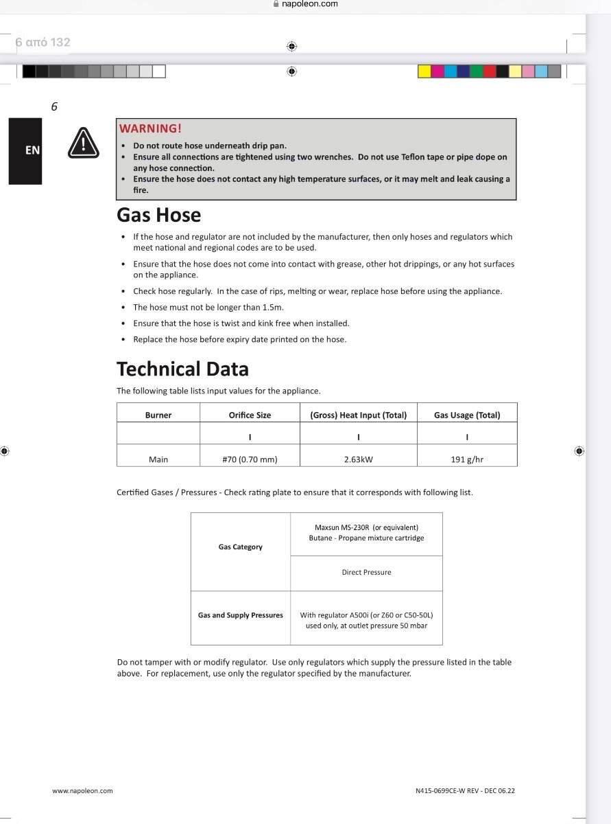

SagoniasSlutRos Δημοσ. 22 Απριλίου 2024 Δημοσ. 22 Απριλίου 2024 14 ώρες πριν, nikos16717 είπε Μια και δεν έχω ξανακάνει ποτέ κοντοσουβλι, έχει κάποιος καμία καλη συνταγή, οδηγίες για χρόνους, θερμοκρασίες κτλ ? Σε γιορτες και μαζωξεις που θελω κατι ευκολο και οικονομικο κανω παντα αυτο και αρεσει σε ολους! 15 ώρες πριν, Keosen είπε Ρε παιδια καποιος με Napoleon να μου πει σε τι κατασταση ειναι οι flavorizer bars. Οι δικιες μου (Freestyle 425 SiB) ειναι γεματες σκουρια και ξεφλουδισμενες, τις καθαριζω συμφωνα με τις οδηγιες στο βιβλιαρακι, μονο με νερο και σαπουνι, κοντα 2 χρονια χρηση. Ειναι νορμαλ? Κλασικο προβλημα. Μιλας με αντιπροσωπεια homing, και λογικα θα σου που να επιστρεψεις τις παλιες και θα σου δωσουν ανοξειδωτες. 16 ώρες πριν, MikhailBakurin είπε Προτιμώ το μικρό φιαλίδιο. Τα εχεις υπολογισει ποσο θα σου κοστισει μακροπροθεσμα το μικρο; 2 1
paylidis Δημοσ. 22 Απριλίου 2024 Δημοσ. 22 Απριλίου 2024 Στις 17/4/2024 στις 9:26 ΜΜ, alimentas είπε Δεν ξερω αν με την επιστρωση,χανει καπως η αποδοση της πλακας να το πω ετσι.Σε θερμοκρασιες,χρωμα στο φαγητο κτλ. Μη σε απασχολει αυτο, δε χανεις κατι, απλως ειναι πιο ευκολη στο καθαρισμα και δε σκουριαζει με την επισμαλτωση απο θερμοκρασίες επειδη ειχα κ εγω περιεργεια, με 5-6 λεπτα ζεσταμα μετραω με θερμομετρο υπερυθρων γυρω στους 280-290 βαθμους, στο δεκαλεπτο ξεπερναει τους 300 1
MikhailBakurin Δημοσ. 22 Απριλίου 2024 Δημοσ. 22 Απριλίου 2024 35 minutes ago, SagoniasSlutRos said: Τα εχεις υπολογισει ποσο θα σου κοστισει μακροπροθεσμα το μικρο; Τα διπλά / λίτρο από τις μπουκαλάρες. Αλλά, με απασχολεί περισσότερο να μην είναι γυφταριό το μπαλκόνι μου.
plasTOST Δημοσ. 22 Απριλίου 2024 Δημοσ. 22 Απριλίου 2024 7 λεπτά πριν, MikhailBakurin είπε Τα διπλά / λίτρο από τις μπουκαλάρες. Αλλά, με απασχολεί περισσότερο να μην είναι γυφταριό το μπαλκόνι μου. 5 κιλά φιάλη χωράει εκεί που θες? Τα μπουκαλάκια που λες δεν θα έχεις ούτε διάρκεια και μεγάλο κόστος. 1
MikhailBakurin Δημοσ. 22 Απριλίου 2024 Δημοσ. 22 Απριλίου 2024 2 minutes ago, plasTOST said: 5 κιλά φιάλη χωράει εκεί που θες? Τα μπουκαλάκια που λες δεν θα έχεις ούτε διάρκεια και μεγάλο κόστος. 10 άρα σίγουρα δε χωράει και δε θέλω να βάλω λόγω όγκου και βάρους. Γενικά, δε με απασχολεί τόσο το κόστος, δεν είμαστε τόσο φανατικοί ψήστες. 4-5 ψάρια το Σάββατο, 5-6 μπριζόλες την Κυριακή και ένα κοτόπουλο κάποια μέρα της βδομάδας. Μονόκιλη ή δίκιλη αν υπήρχε, ευχαρίστως θα έβαζα. Μικρότερο = καλύτερο.
plasTOST Δημοσ. 22 Απριλίου 2024 Δημοσ. 22 Απριλίου 2024 17 λεπτά πριν, MikhailBakurin είπε 10 άρα σίγουρα δε χωράει και δε θέλω να βάλω λόγω όγκου και βάρους. Γενικά, δε με απασχολεί τόσο το κόστος, δεν είμαστε τόσο φανατικοί ψήστες. 4-5 ψάρια το Σάββατο, 5-6 μπριζόλες την Κυριακή και ένα κοτόπουλο κάποια μέρα της βδομάδας. Μονόκιλη ή δίκιλη αν υπήρχε, ευχαρίστως θα έβαζα. Μικρότερο = καλύτερο. Σε 3 κιλη βλέπω υπάρχει 1
SagoniasSlutRos Δημοσ. 22 Απριλίου 2024 Δημοσ. 22 Απριλίου 2024 (επεξεργασμένο) 57 λεπτά πριν, MikhailBakurin είπε Τα διπλά / λίτρο από τις μπουκαλάρες. Αλλά, με απασχολεί περισσότερο να μην είναι γυφταριό το μπαλκόνι μου. Μονο το διπλό ειναι; ποσο τα βρισκεις; γυρω στα 20ευρω εχει η 10κιλη (οχι 10λιτρη!) φιαλη. 1.20€ εχουν τα 190γρ βλεπω https://www.ab.gr/el/eshop/Katharistika-Chartika-and-eidi-spitioy/Epochiaka/BBQ-Tzaki/Fialidio-Ygraerioy-Valvida-Asfaleias-1-Temachio/p/7138830 Επεξ/σία 22 Απριλίου 2024 από SagoniasSlutRos 1
johnniek13 Δημοσ. 22 Απριλίου 2024 Δημοσ. 22 Απριλίου 2024 11 hours ago, MikhailBakurin said: 10 άρα σίγουρα δε χωράει και δε θέλω να βάλω λόγω όγκου και βάρους. Γενικά, δε με απασχολεί τόσο το κόστος, δεν είμαστε τόσο φανατικοί ψήστες. 4-5 ψάρια το Σάββατο, 5-6 μπριζόλες την Κυριακή και ένα κοτόπουλο κάποια μέρα της βδομάδας. Μονόκιλη ή δίκιλη αν υπήρχε, ευχαρίστως θα έβαζα. Μικρότερο = καλύτερο. 4-5 ψαρια θελουν 2 καυστηρες για περιπου 25 λεπτα μαζι με την προθερμανση σε μετρια φλογα. μιλαμε δηλαδη για 150 γραμ ανα καυστηρα και ανα ωρα και αρα περιπου 150 γραμμαρια για αυτο ψησιμο. 5-6 μπριζολες θελουν 35 λεπτα με την προθερμανση αρα περιπου 200 γραμ. Με μονοκιλη θα εψηνες τα ψαρια και τις μπριζολες και το κοτοπουλο γιοκ. Κατω απο 500 γρ. φιαλη καιει αλλα δεν ψηνει δεν βγαζει ενταση. Γι΄ αυτο το λογο δεν βγαζουν μονοκιλες και δικιλες. θα ηταν μιας χρησης, Προχθες εψησα μπουτι αρνι ολοκληρο 2.7 κιλα σε 3 ωρες και εκαψα 1,1 κιλα προπανιο. (το ζυγισα γιατι η φιαλη ηταν σχεδον αδεια και επρεπε να ειμαι σιγυρος οτι θα μου φτασει...ειχε 1.8 κιλα) 13
