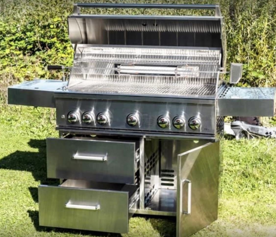

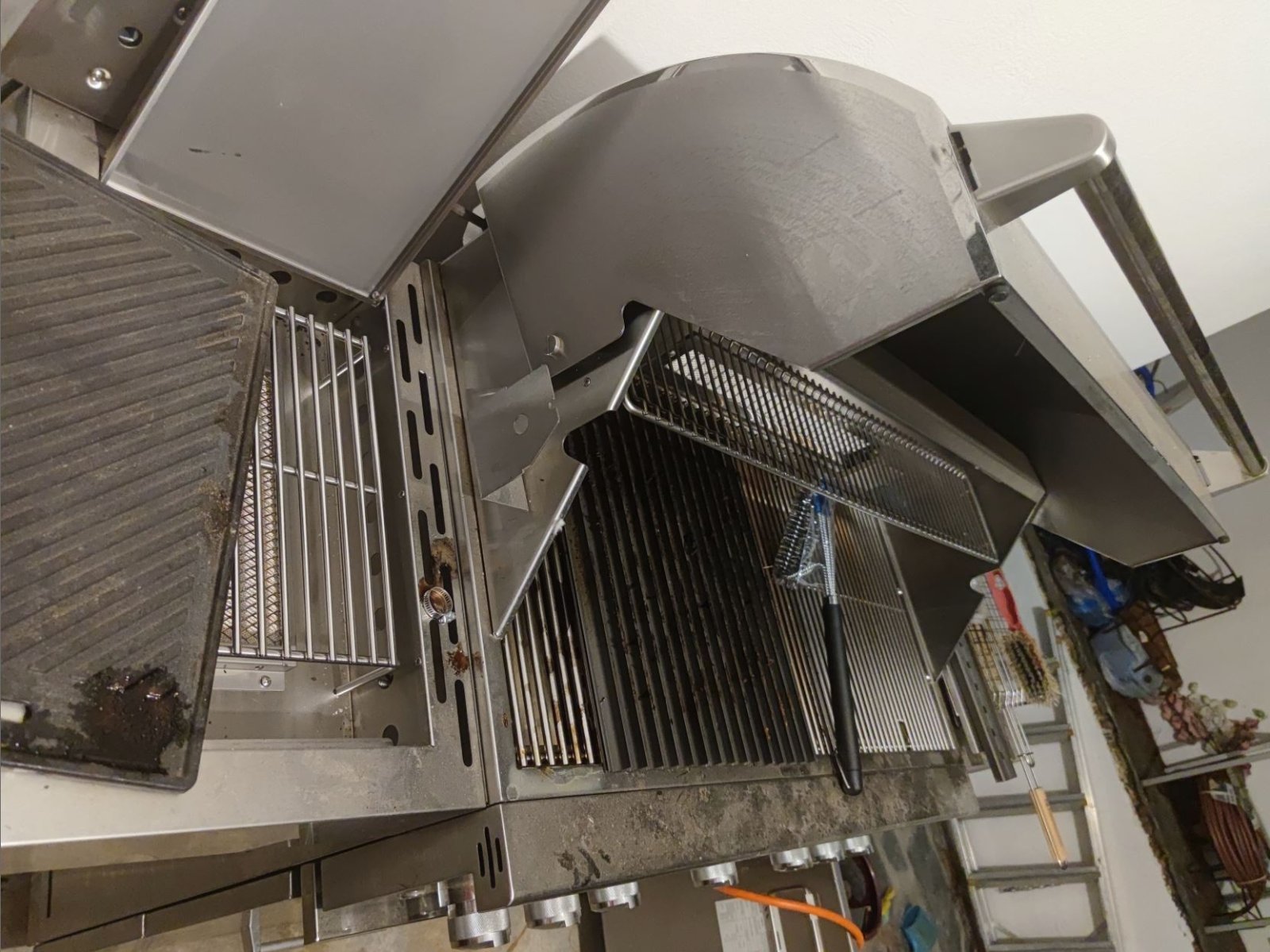

Elderman_19730 Δημοσ. 17 Δεκεμβρίου 2020 Δημοσ. 17 Δεκεμβρίου 2020 (επεξεργασμένο) 40 minutes ago, sndev said: καλα τι διαστημοπλοιο εχεις φτιαξει;🤣 στειλε καμια φωτο στο forum με τη κατασκευή να χαζεψουμε κ να θαυμάσουμε οταν εχεις χρόνο @sndev αυτην εχω (απο τύχη εχω φιλο-φιλου και το πηρα απο το εργοστασιο χονδρικη καθότι μαλακιες εμπορων εισαγωγεων δεν πληρώνουμε) , https://whistlergrills.com/500-prime-freestanding#44cd1392-6669-4c99-b0cd-b1f4a82aa921 και μετα αρχισα να την "πειράζω". με αλλαγμένα burner ,με κεραμικα tamers, με κατι αλλες μικρες μοντες κλπ εβγαλα μια φωτο ειναι βραδυ- τωρα βαριεμαι, οι αλλες ειναι απο το προσπεκτους δεν ειναι δικες μου, αλλη ώρα θα σου στειλω λεπτομερειες και τροποποιήσεις. (Για μένα ειναι 100 φορες καλύτερη απο την imperial που είχα, λογω 304 SS 1.5mm παντου συγκολημένο) και δεν σκουριαζει τιποτα ποτε!. Μετα την έδωσα και στον ινοξα μου εδω, και της αλλαξα λίγο τα στηριγματα μεσα και κάτι τρύπες κλπ Επεξ/σία 17 Δεκεμβρίου 2020 από Elderman_19730 4

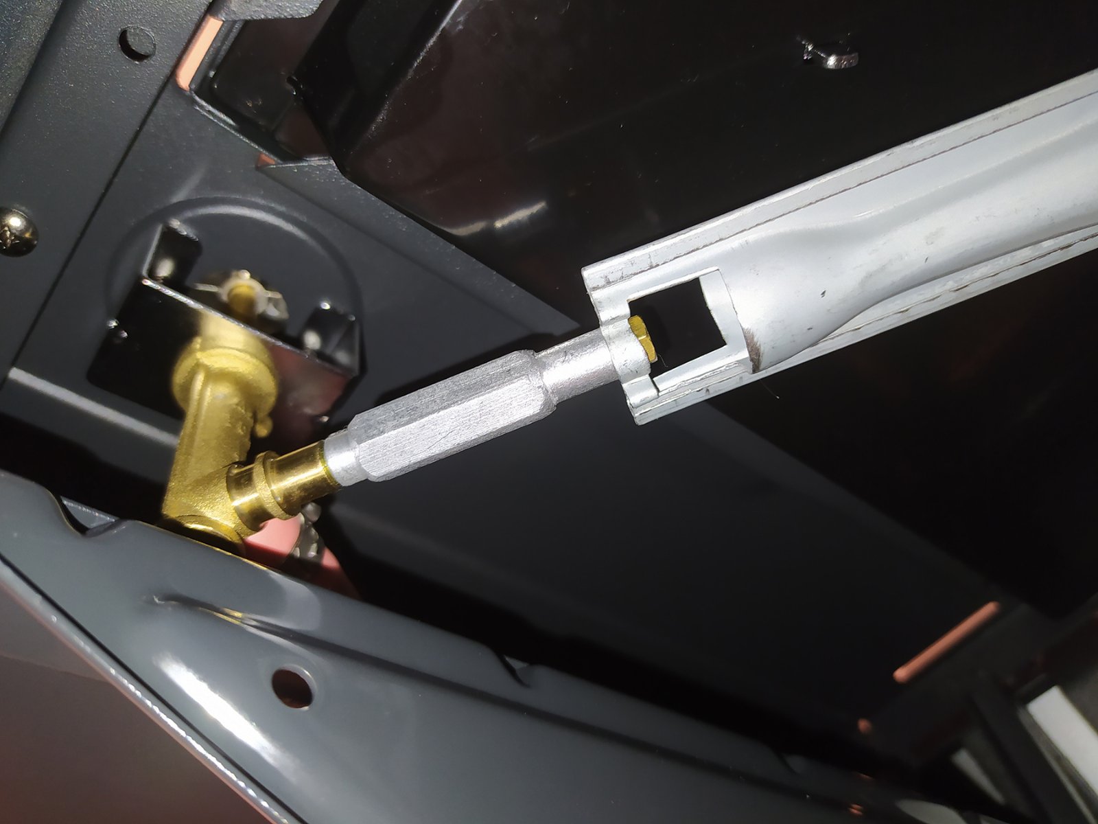

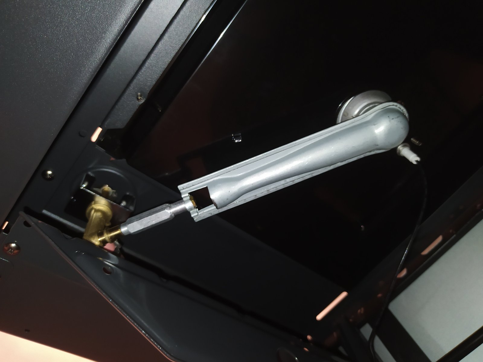

KostasKourakos Δημοσ. 17 Δεκεμβρίου 2020 Δημοσ. 17 Δεκεμβρίου 2020 Καλησπέρα στην ωραία μερακλήδικη παρέα σας. Ήρθε χθές το "μωρό μου" και δεν βλέπω την ώρα να την βάλω μπροστά. Μου πήρε κανά 4ωρο να την στήσω (έβλεπα και το ΑΕΚ- ΟΛΥΜΠΙΑΚΟΣ συγχρόνως...). Έχω μια απορία για την σύνδεση του πλαινού ματιού. Όπως δείχνει στο σχέδιο και ανεβάζω και τις φωτό, αφήνει ένα τετράγωνο κενό στην ένωση. Είναι σωστό αυτό; Δεν θα φεύγει από κει αέριο; Σας ευχαριστώ εκ των προτέρων. 3
