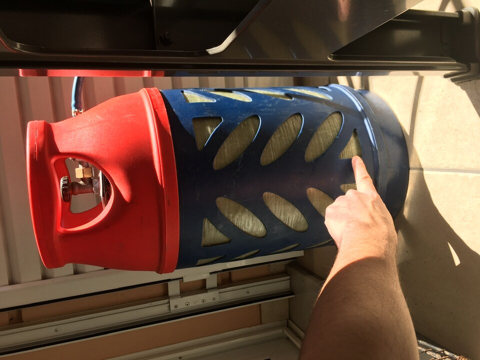

να ρωτησω κατι ρε παιδια. εχω μια weber spirit 2 και βαζω αυτη τη 10κιλη μπλε πλαστικη διαφανη μπουκαλα. οι πρωτες 2 μπουκαλες «αδειασαν» οταν ειχε μεσα περιπου 5 ποντους υγρο στον πατο, δηλαδη δεν ανεβαζει πανω απο 150-200 θερμοκρασια στο τερμα, οποτε και τις αλλαζα.
η τωρινη το κανει αυτο αρκετα πιο νωρις, εχει 10 ποντους σταθμη περιπου εκει που δειχνω. τι μπορει να γινεται;
34 λεπτά πριν, fuz10n είπε
Εγω τη χρησιμοποιω και  ανεβαζει μια χαρα θερμοκρασια πανω απο 300 και κανω την πυρολυση.
Μηπως φταιει κατι αλλο;;;
Επεξ/σία από aenaos15
ανεβαζει και μενα τερματιζει το κοντερ, οταν ειναι να αλλαξω μπουκαλα πεφτει φυσιολογικα. μονο που τωρα βλεπω επεσε νωριτερα.
3 ώρες πριν, fuz10n είπε
Εάν τα δεδομένα που έχεις σε  από τις προηγούμενες φιάλες  σε σχέση με αυτήν είναι τα ίδια τότε μάλλον φταίει η ποιότητα του αερίου στην σημερινή φιάλη , δηλαδή  το αέριο ( μίγμα βουτανίου και προπανίου ) επηρεάζεται σε μεγάλο βαθμό από την θερμοκρασία περιβάλλοντος
Με απλά λόγια όσο πιο χαμηλή είναι οι θερμοκρασίαα τόσο πέφτει η απόδοση της φιάλης και κατά συνέπεια η θερμοκρασία της ψησταριάς
