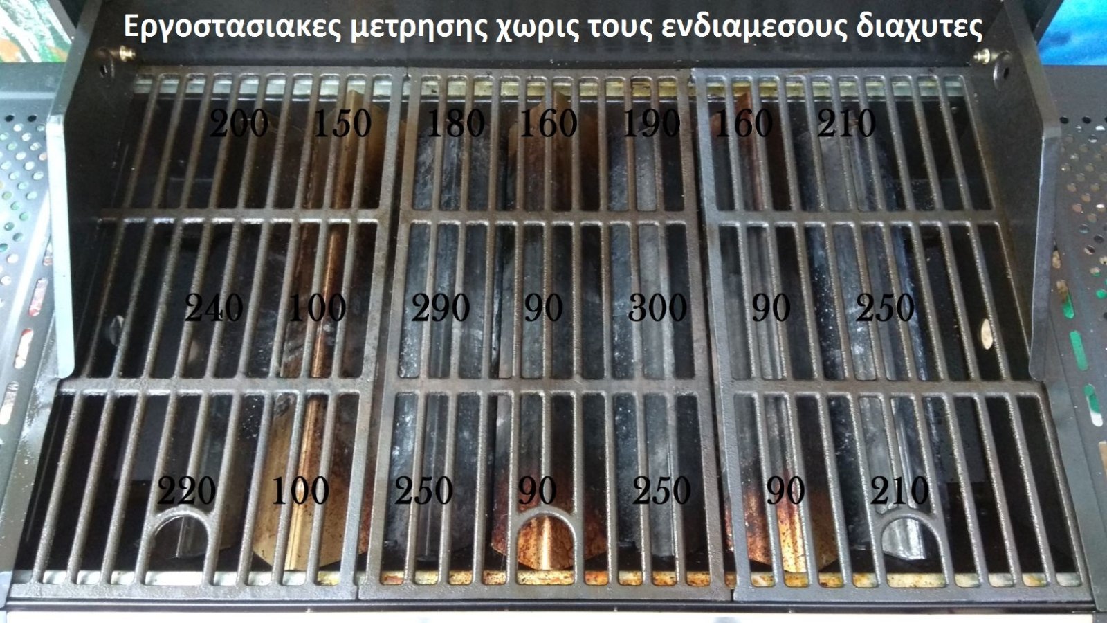

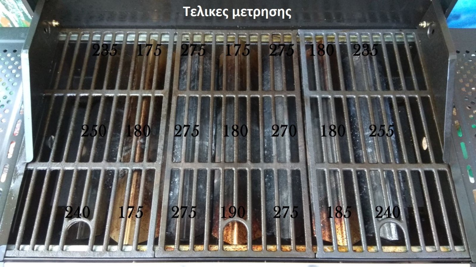

joker99 Δημοσ. 30 Απριλίου 2021 Δημοσ. 30 Απριλίου 2021 1 ώρα πριν, sndev είπε ελα ρε εχει η unimac των 450 τετοια διαφορα στις θερμοκρασιες? περα απο τη πλακα ειναι οπως τα λες κ ισχύει σε ολες οτι αμα βρεις τα ελλατωματα τους προσαρμοζεσαι αναλογα , φθανει να έχεις ορεξη ομως οπως εχεις εσυ , να μετρήσεις κ να ασχοληθεις. Παντως κ αρκετες επωνυμες έχουν τετοια θεματα ισως σε λιγότερο βαθμο αλλα το λύνουν εν μέρη βαζοντας ποιο ποιοτηκες σχαρες μαντεμια οπου ισορροπουν τη θερμοτητα κ τη κρατουν σταθερη μετα το το πρωτο 20λεπτο καψιμο θέλω κ γω πολυ να δω το Mod που εκανες αν μπορεσεις παντως Την unimac 661313 πηρα στα 250ευρω. οκ θα ανεβασω μερικες φωτο. 2

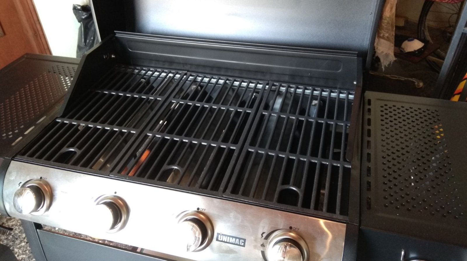

HAS1972 Δημοσ. 30 Απριλίου 2021 Δημοσ. 30 Απριλίου 2021 Καλησπερα σε ολους. Κατοχος (και οχι εμπορος 😋) Unimac με τρεις καυστηρες https://www.skroutz.gr/s/20157797/Unimac-Ψησταριά-Υγραερίου-Μαντεμένια-Σχάρα-με-3-Εστίες-και-Πλαϊνό-Μάτι-Trend.html και επιβεβαιώνω οτι τη μπουκαλα την βγαζω σε καθε ψησιμο. Στη δικια μου ειναι αρκετα ανοιχτη απο κατω, εχει συρομενο ταψι, οποτε αν τυχων υπαρχει διαρροη απο τη μπουκαλα θα γινει μπαμ. Χωρια που ερχεται ισα ισα η μπουκαλα κατω. Οσο αναφορα μια πατεντα που αναφερει στον Κρασοπατερα για κλεισιμο στο, μεγαλο ειναι αληθεια, κενο πισω στο καπακι, το εκανα απο την πρωτη εβδομαδα που την πηρα. Πηρα κομματι αλουμινιο απο αυτο που βαζουμε στον πατο των ντουλαπιων κουζινας και εκλεισα το κενο, αφήνοντας 2 ποντους δεξια και αριστερα για αερισμο. Μιας και γενικα ο καδος της ψησταριας δεν ειναι πολυ κλειστος, κερδισα αρκετα σε σταθεροτητα θερμοκρασιων. Παραδειγμα, χανω λιγοτερη θερμοκρασια οποτε ανοιγω το καπακι για ελεγχο ή γυρισμα. Στο πλαϊνό ματι τηγανιζω κανονικοτατα πατατουλες αλλα ειναι και θεμα σκευους πιστευω. Εχω μια παμπάλαια κατσαρολα με χοντρο αλουμινιο που παντα βγαινουν τελειες. Γενικα ειμαι ευχαριστημενος 1 χρονο τωρα με καμια 30αρια ψησιματα. 2
joker99 Δημοσ. 30 Απριλίου 2021 Δημοσ. 30 Απριλίου 2021 Τα μετρηματα εγιναν με λειζερ/υπερυθρων θερμομετρο 5 1

borelli_13 Δημοσ. 30 Απριλίου 2021 Δημοσ. 30 Απριλίου 2021 1 ώρα πριν, joker99 είπε Για unimac ριξτε μια ματια εδω που κανει review http://krasodad.blogspot.com/2019/10/unimac-basic.html Εγω πηρα unimac με 4 καυστηρες πριν λιγες μερες,κανει την δουλεια της με λιγη προσοχη στο ψησιμο,με καποια τεστ που εκανα μου διχνει πως δεν εχει καλη κατανομη θερμοκρασιας στα μαντεμια. Πχ η θερμοκρασια πανω απο τους διαχυτες στο κεντρο της σχαρας βλεπεις 300 βαθμους ενω στης ακριες 180 βαθμους,αναμεσα στους διαχυτες εχει 100 βαθμους η σχαρα... Προσωπικα επειδη εχω το μαμουνι για mods καταφερα με μικροπατεντες και εφερα σε καλο επιπεδο την κατανομη θερμοκρασιας. Γενικα αν βρεις τα σημεια της ψηνεις μια χαρα. Χωρις να ειμαι γνωστης,απλα διαβαζοντας διαφορα σε ξενα φορουμ,εχω πετυχει τοπικ με αναλογη πατεντα με στοχο να ανεβει η θερμοκρασια του θαλαμου.Εκανε μια αναλυση καποιος σχετικος με το αντικειμενο μεταλα,χωρις να θυμαμαι την ιδιοτητα. Αυτο που ελεγε στην ουσια ειναι πως μια τετοια επεμβαση σε μια ψησταρια μπορει ειτε να την καταστρεψει ειτε να μειωσει τον χρονο ζωης της κατα παρα πολυ.Ο λογος ειναι διοτι στις Κινεζικες ως επι το πλειστον ψησταριες,δεν ξερει κανεις τι ακριβως μεταλα χρησιμοποιουν και το καθε μεταλο εχει διαφορετικη ανοχη στην θερμοκρασια.Ακομα και το stainless steel που πολλοι νομιζουν ειναι ενα μεταλο,εχει γυρω στα 100(δεν θυμαμαι αριθμο,αλλα μεγαλος) παρακλαδια, αναλογα με το κραμα που χρησιμοποιειται,με διαφορετικη ανοχη το καθενα... Η γνωμη του ηταν να μην επεμβαινει καποιος για το δικο του καλο σε κατι που εχει μια κατασκευη για καποιον λογο.Δεν ειναι τυχαιο που αυτο που ελεγε barn door,το ανοιγμα δηλαδη πισω,εχει καποιες φορες μεγαλο μεγεθος,αυτο εγινε λογω υλικου που χρησιμοποιηθηκε για να μην φτασει κοντα στα ορια ανοχης και να υπαρχει ασφαλεια.
