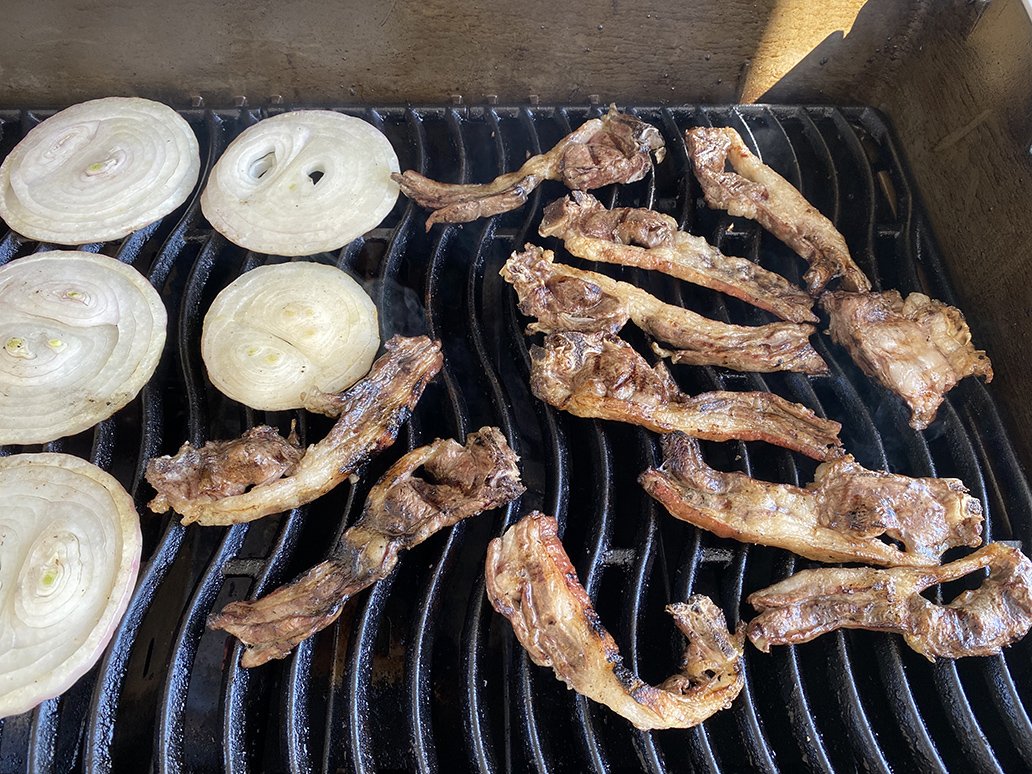

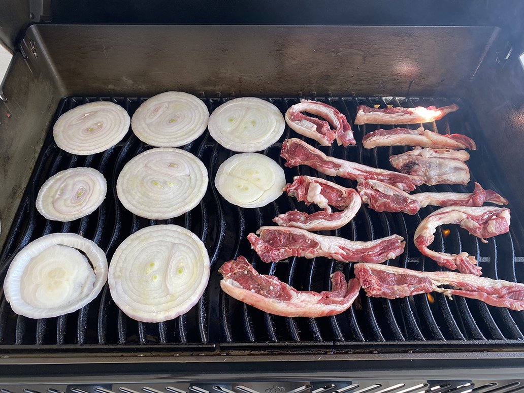

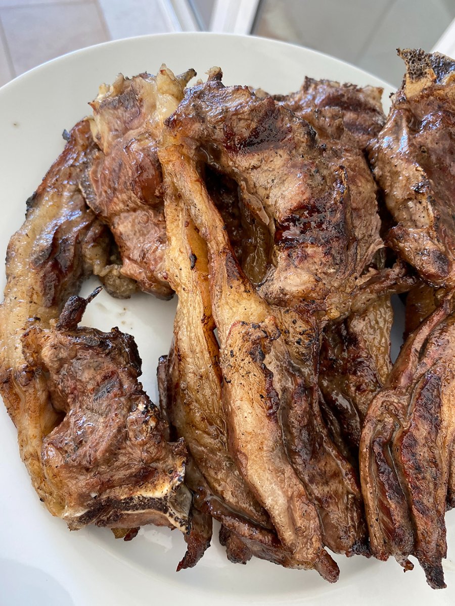

gdeli Δημοσ. 5 Σεπτεμβρίου 2021 Δημοσ. 5 Σεπτεμβρίου 2021 Από χθες ένα χαμόγελο διαγράφεται στα χείλη μου🙂. Έκανα και το τελευταίο τεστ με την προβατίνα στην Rogue και στέφθηκε με επιτυχία. Ήταν πολύ σημαντικό κριτήριο για εμένα το να μπορώ να ψήνω πρόβατο, διότι στις προηγούμενες απόπειρές μου με τις παλιές ψησταριές υγραερίου μόνο τα καναντέρ δεν είχαν έρθει για να σβήσουν τις φωτιές. Έβαλα περίπου 800 γρ προβατίνα, αυτή τη φορά νεφραμιά, όχι μπούτι όπως την προηγούμενη φορά. Ζέστανα την ψησταριά στους 250 όσο ετοίμαζα το πρόβατο (άλειμμα με ελάχιστο ελαιόλαδο) και έκοβα σε ροδέλες το νεροκρέμμυδο, και με το που την έβαλα στη σχάρα χαμήλωσα εντελώς τους καυστήρες (τέρμα χαμηλά). Το αποτέλεσμα φαίνεται στις φωτογραφίες. Από πλευράς αναφλέξεων, είχα μετά από 3 λεπτά λίγες, αμελητέες όμως, οι οποίες εξαφανίστηκαν διά παντός με το πρώτο γύρισμα. Έχω τραβήξει και μερικά βίντεο αλλά δεν ξέρω πώς να τα ανεβάσω εδώ. Είμαι πολύ χαρούμενος γιατί επιτέλους θα μπορώ άφοβα να ψήνω πρόβατο, το οποίο το κατατάσσω σε κατηγορία Black Angus από πλευράς γεύσης. Το περίμενα βέβαια γιατί με πανσέτες, λουκάνικα, πικάνιες κλπ δεν είχα αναφλέξεις, αλλά όσο και να 'ναι όταν έχει σχεδόν κυριολεκτικά καεί η γούνα σου υπάρχει ο φόβος. Το επόμενο project είναι να λυθεί και το πρόβλημα της χοληστερίνης που θα δημιουργηθεί 😁 11 1

gdeli Δημοσ. 5 Σεπτεμβρίου 2021 Δημοσ. 5 Σεπτεμβρίου 2021 1 λεπτό πριν, sndev είπε Το κρεμμύδι βοηθάει κάπου για το ψήσιμο η απλά ειναι για κατανάλωση; Για κατανάλωση! Καραμελώνει και ταιριάζει εξαιρετικά με το πρόβατο, είναι κάτι που με είχε ξετρελάνει στην Τουρκία. 1 2
