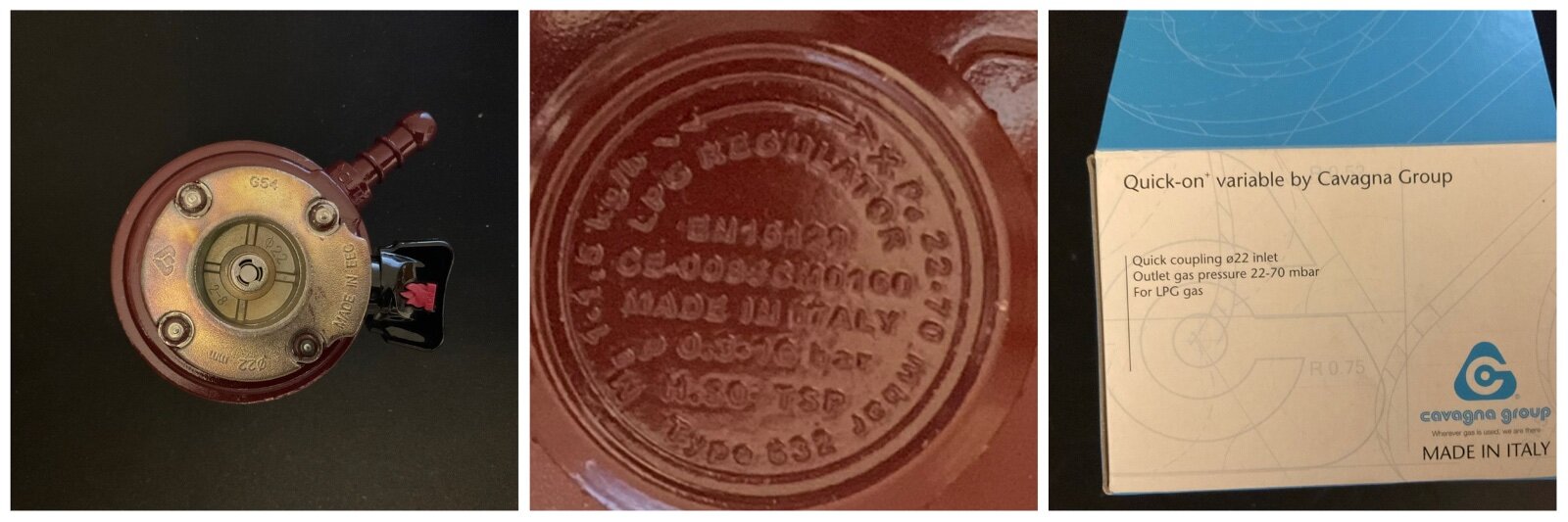

ilpapacha Δημοσ. 17 Ιανουαρίου 2022 Δημοσ. 17 Ιανουαρίου 2022 Χθες πήγα και έκανα αλλαγή σε 2 μπουκάλες, η μια ήταν η coral prime προπανίου και η άλλη συμβατική μείγμα. Όπου ουσιαστικά έκανα και αλλαγή της συμβατικής με coral prime προπανίου και πήρα και άλλον έναν ρυθμιστή, σε μισή τιμή, λόγω της γνωστής προσφοράς. Η τιμή ανά φιάλη ήταν 19€. Ο ρυθμιστής που μου έδωσε είναι ο παρακάτω, καθώς δεν είχε τον γκρι Είναι ρυθμιζόμενος 22-70mbar. Μου είπαν ότι αν συναντήσω κάποιο πρόβλημα, μπορούν να μου τον αλλάξουν με τον γκρι π, όταν θα έχουν απόθεμα. Με βάση και τις φωτό, φαίνεται ότι είναι παρόμοιος με αυτόν που δίνουν για της Go Gas. Το εύρος ρύθμισης είναι σχετικά μικρό, οπότε δεν θεωρώ ότι θα προκύψει κάποιο θέμα με την ρύθμιση. Πιο πολύ τον πήρα για backup.
SagoniasSlutRos Δημοσ. 17 Ιανουαρίου 2022 Δημοσ. 17 Ιανουαρίου 2022 50 λεπτά πριν, ilpapacha είπε Είναι ρυθμιζόμενος 22-70mbar. Μου είπαν ότι αν συναντήσω κάποιο πρόβλημα, μπορούν να μου τον αλλάξουν με τον γκρι π, όταν θα έχουν απόθεμα. Με βάση και τις φωτό, φαίνεται ότι είναι παρόμοιος με αυτόν που δίνουν για της Go Gas. Το εύρος ρύθμισης είναι σχετικά μικρό, οπότε δεν θεωρώ ότι θα προκύψει κάποιο θέμα με την ρύθμιση. Πιο πολύ τον πήρα για backup. Για πες πως ρυθμιζεται! Προχτες που πηρα μια φιαλη προπανιου και εβαλα στο ooni, μετρησα τις στροφες στον ρυθμιζομενο ρυθμιστη που εχω και εβγαιναν 6 και 3/4, οποτε η ρυθμιση που του εκανα ηταν τελειως στην τυχη.
ilpapacha Δημοσ. 17 Ιανουαρίου 2022 Δημοσ. 17 Ιανουαρίου 2022 35 λεπτά πριν, SagoniasSlutRos είπε Για πες πως ρυθμιζεται! Προχτες που πηρα μια φιαλη προπανιου και εβαλα στο ooni, μετρησα τις στροφες στον ρυθμιζομενο ρυθμιστη που εχω και εβγαιναν 6 και 3/4, οποτε η ρυθμιση που του εκανα ηταν τελειως στην τυχη. Σε αυτό τον ρυθμιστή, βγάζει 3 στροφές και 3/4. Το εύρος της ρύθμισης είναι 22-77mbar, οπότε οι στροφές αντιστοιχούν σε 48mbar. Διαιρώντας με το πόσες στροφές χρειάζονται, βγαίνει 12,8mbar ανά στροφή, οπότε με μια στροφή φτάνεις σχεδόν 35mbar (34,8 για την ακρίβεια). Οπότε είσαι ΟΚ. Βοηθάει ότι είναι μικρό το εύρος της ρύθμισης. Πέρυσι το καλοκαίρι μου είχαν δώσει, λόγω έλλειψης, έναν ρυθμιζόμενο, με εύρος ρύθμισης 0 - 2bar. Προφανώς και δεν μπόρεσα να βρω άκρη και τον γύρισα πίσω, όπου μου έδωσαν έναν σταθερό στα 37mbar, μόλις είχαν απόθεμα. 2
ηνίοχος Δημοσ. 17 Ιανουαρίου 2022 Δημοσ. 17 Ιανουαρίου 2022 λίγο προσοχή με τους ρυθμιστές πίεσης , σε σχετική συζήτηση που είχα πρόσφατα με τον φίλο που με προμηθεύει αεριο μου συνέστησε σταθερό ρυθμιστή 37 - 50 mlb ή το πολύ του ρυθμιζόμενους 29/60 mlb και αυτό γιατί οι διακόπτες όπως μου είπε εχουν όριο λειτουργίας τα 65 mlb οπότε σε διαφορετική περίπτωση υπάρχει σοβαρός κίνδυνος διαρροής στους διακόπτες 2
sndev Δημοσ. 17 Ιανουαρίου 2022 Δημοσ. 17 Ιανουαρίου 2022 2 ώρες πριν, ilpapacha είπε Χθες πήγα και έκανα αλλαγή σε 2 μπουκάλες, η μια ήταν η coral prime προπανίου και η άλλη συμβατική μείγμα. Όπου ουσιαστικά έκανα και αλλαγή της συμβατικής με coral prime προπανίου και πήρα και άλλον έναν ρυθμιστή, σε μισή τιμή, λόγω της γνωστής προσφοράς. Η τιμή ανά φιάλη ήταν 19€. Ο ρυθμιστής που μου έδωσε είναι ο παρακάτω, καθώς δεν είχε τον γκρι Είναι ρυθμιζόμενος 22-70mbar. Μου είπαν ότι αν συναντήσω κάποιο πρόβλημα, μπορούν να μου τον αλλάξουν με τον γκρι π, όταν θα έχουν απόθεμα. Με βάση και τις φωτό, φαίνεται ότι είναι παρόμοιος με αυτόν που δίνουν για της Go Gas. Το εύρος ρύθμισης είναι σχετικά μικρό, οπότε δεν θεωρώ ότι θα προκύψει κάποιο θέμα με την ρύθμιση. Πιο πολύ τον πήρα για backup. ο gasexpert στη Καλλιθέα? η πηγες αλλου?
ilpapacha Δημοσ. 17 Ιανουαρίου 2022 Δημοσ. 17 Ιανουαρίου 2022 4 λεπτά πριν, sndev είπε ο gasexpert στη Καλλιθέα? η πηγες αλλου? Από εκεί ναι. Στην αρχή μου ζήτησε 20€ ανά φιάλη και του είπα ρε συ πριν 10 μέρες την πήρα 19€ και μου λέει ΟΚ, αφού είστε πελάτης θα σας την αφήσω 19€… Εν τω μεταξύ, σύμφωνα με τις οδηγίες που έχει ο ρυθμιστής που μου έδωσαν, βγαίνει και με εύρος 30-50. Αυτός θα ήταν καλύτερη επιλογή, απλά δεν προτίμησε να τον φέρει η Coral. 1
