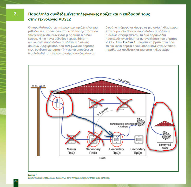

Ήθελα να ρωτήσω, ο οδηγός αυτός https://www.cyta.com.cy/mp/informational/support/files/wiring-guide-for-broadband_GR.pdf  είναι μόνο για VDSL ή ισχύει και για ADSL-VOIP?
Εμένα η σύνδεση μου είναι όπως στο σχεδιάγραμμα, δηλαδή από τον κατανεμητή εκτός από το utp που στέλνει στην δευτερεύουσα πρίζα που έχω το μόντεμ και από εκεί δίνω σε άλλα 2 τηλέφωνα,παίρνω κι άλλο ένα που το στέλνω στον κάτω όροφο για τον συναγερμό και για άλλο ένα τηλέφωνο.

Οπότε σαν πρώτη λύση, λες να πάρω από την δευτερεύουσα πρίζα που πηγαίνει το utp από τον κατανεμητή στο μόντεμ, και να στείλω στον κάτω όροφο, για να είναι σωστή η καλωδίωση;

Επειδή μου είναι εύκολο, θα τραβήξω ένα καινούργιο utp cat6? Από τον κατανεμητή στην πρίζα που έχω το ρούτερ κατευθείαν και από εκεί θα επιστρέψω ένα άλλο ζευγάρι για την τηλεφωνία του κάτω ορόφου.
Θα δοκιμάσω να αλλάξω και θέση στο μόντεμ μήπως επηρεάζεται από τις συσκευές που είναι κοντά του ( ενισχυτής a/v, audio video devices και ηχεία).....
αν το καλωδιο ειναι Cat5e δεν εχεις θεμα.και cat5 να ειναι παλι δεν εχεις θεμα.απλα προσοχη να μην περναει κοντα απο ρευματα ή να μην τρωει βροχη διοτι εκει μετα θα χρειαστεις αλλο τυπο καλωδιου.πχ ftp/stp και εξωτερικου χωρου αντιστοιχα. το Router οχι σε γωνιες οχι κοντα σε αλλες ασυρματες συσκευες ,οχι πισω απο εμποδια ,οχι κολλητα στον τοιχο.

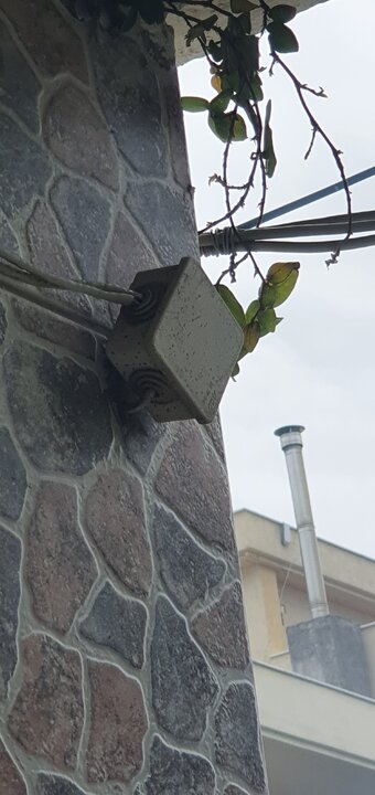

5e είναι, αλλά νερό όσο ναναι θα τρώει. Μάλλον θα τα ξηλωσω όλα....

καλο θα ηταν να βαλεις εξωτερικου χωρου.επισης αν αυτο το κουτακι δινει σε εσενα θα εβαζα ενα νεο κουτακι με ρεγκλετα krone μεσα και θα το σταθεροποιουσα στον τοιχο και οχι οπως ειναι αυτο μετεωρο. αν ειναι θεμα αποσυνδεσεων στο wifi μπορεις να παιξεις με το Channel bandwidth
1 λεπτό πριν, poulinos είπε
Οκ, θα ψάξω να παραγγείλω υλικά θα τα φτιάξω από την αρχή και βλέπουμε. Σε ευχαριστώ πολύ!

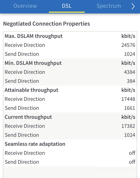

Είχε απόλυτο δίκαιο 100%
Τους πήρα τηλ και τους είπα να μου κατεβάσουν το snr
Το έχουν από το πρωί για δοκιμές και η
γραμμη ανέβηκε από τα 13 στα 17.5 περίπου mbps .
Το πήγαν στα 9 snr .
Από τα στοιχεία που προκύπτουν τώρα ( φωτογραφίες παρακάτω ) θα ζητούσες vdsl 50αρα η δεν αλλάζει τίποτα ;
Σε ευχαριστω παρά πολύ :)
εφοσον εισαι τοσο μακρυα και εισαι ηδη σε vdsl2 και δεν εχεις φτασει καν τα 24mbit δεν υπαρχει λογος να ζητησεις vdsl διοτι δεν θα τα φτασεις.αν ειχες φτασει τα 24 τοτε θα σου ελεγα οκ πας και οτι κερδισεις.αλλα αυτην την στιγμη εισαι με vdsl2 απλα το μεγιστο που θα εφτανες θα ηταν 24 που δεν το φτανεις ομως καν.

Υ.Γ Σε speedport δίπλανο μου σπιτι πήρε και αυτός τηλ για να ρίξει το SNR και σε margin 9 του έκανε συνέχεια επανεκκίνησεις ( φουλ στα σφάλματα ) και έπεφτε η γραμμή .
Το δικό μου το άτιμο το fritz ( φτου φτου ) κρατάει γερά και μηδέν επανεκκινήσεις από το πρωί .

Το ωραίο είναι ότι ανέβηκε και άλλο η γραμμή και έχω φτάσει τα 21mbps
Πιστεύω αν κόψω το fastpath όπως λες να χτυπήσω και κοντά στα 24 .
Θαυμα :)

Ζήτησα από τον ΟΤΕ να μου αφαιρέσει το fastpath αλλά δεν ξέρω αν το έκανε διότι στο send direction ακόμα φαίνεται το fast .
Το έκαναν τελικά η όχι ; Πριν την αλλαγή και στο receive αλλά και στο send έλεγε fast
στο up αστο οπως ειναι για να εχεις λιγο καλυτερο Ping απο οτι με interleave/interleave.
