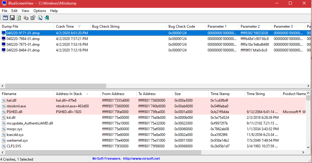

Επισκέπτης Δημοσ. 2 Απριλίου 2020 Δημοσ. 2 Απριλίου 2020 Καλησπέρα σας. Τον τελαυταίο μήνα έχω συνεχώς BSOD. Στην αρχή ήταν αραιά και τώρα έγιναν συχνότερα. Ακόμη και μετά από καθαρή εγκατάσταση των windows 10 και μόνο συνδεδεμένο ποντίκι και πληκτρολόγιο με πετάει μπλε οθόνες. Το περίεργο είναι ότι με πετάει διαφορετικούς κωδικούς κάθε φορά. Αυτά που δοκίμασα ήταν: Ξήλώμα όλα τα περιφερειακά, μόνο ποντίκι και πληκτρολόγιο συνδεδεμένα καθαρή εγκατάση windows 10, πάλι τα ίδια χωρίς να προλάβω να εγκαταστήσω drivers Αλλαγή ssd, μητρικής και επεξεργαστή, πάλι μπλε οθόνες έτρεξα memtest86 3 φορές, βγήκε καθαρό χωρίς errors, καθώς και 2 φορές έτρεξα το ενσωματωμένο διαγνωστικό των windows δίχω να βγαλει προβλήματα ακόμη και με ένα ένα τα στικ της ram δοκίμασα πολλαπλούς drivers της gpu τρέξιμο το sfc /scannow και το dism update το bios της πρώτης μητρικής χωρίς αποτέλεσμα Τα πήρα σχεδόν όλα και τα έδωσα στο πλαίσιο για διάγνωση εκτός από τις ram και το τροφοδοτικό καθώς τα αγόρασα από άλλο μαγαζί, δεν βρήκαν κάποιο πρόβλημα Το σύστημα που είχα ήταν ryzen 3600, msi aorus M, gtx 2060 super, ram gskill 3200mhz 16gb 2x8, psu: be quiet straight power 11 650w 80+ gold, ssd sandisk ultra 500gb Άλλαξα μητρική και cpu, τώρα έχω asrock taichi x470 και ryzen 3800x. Παρακάτω επισυνάπτω φωτο από το bluescreenview και από το debug tool της microsoft Σκέφτομαι, ακόμη και αν το memtest δεν δείχνει error θα μπορούσε να είναι ακόμη η ραμ; Μπορεί να φταίει και το τροφοδοτικό; Μήπως να δοκίμαζα και με linux; Τα 4 τελευταία που είχαν ήταν τα εξής: DPC watchdog violation whea uncorrectable error x3 Το "process name" είναι διαφορετικό κάθε φορά οπότε δεν μπορώ να βγάλω άκρη πια ακριβώς εφαρμογή φταίει Ευχαριστώ για το χρόνο σας! debug.txt

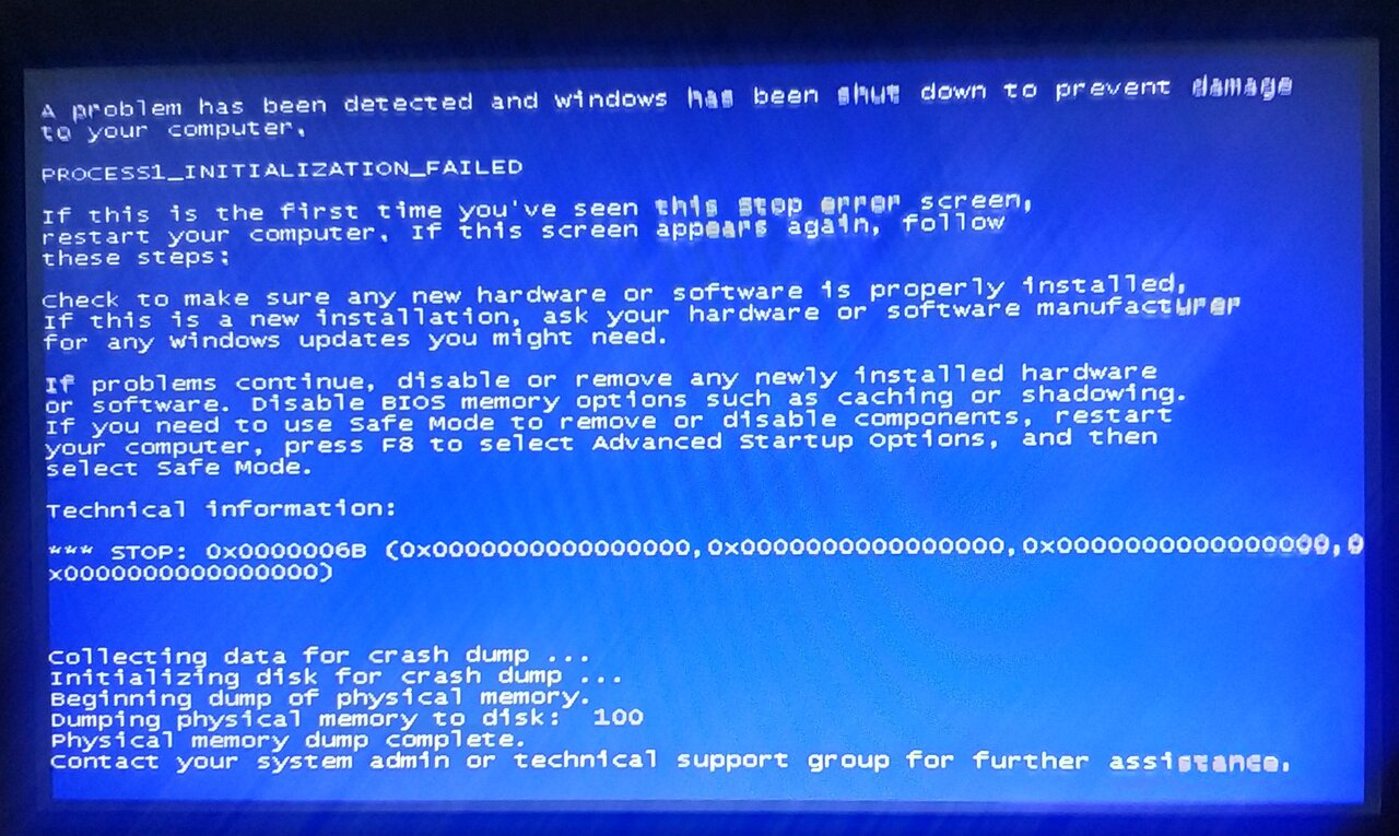

someone- Δημοσ. 30 Απριλίου 2020 Δημοσ. 30 Απριλίου 2020 καλησπέρα, εβαλα στο λάπτοπ με windows7 το avast το οποιο ειχε και το avast updater το οποιο απ οτι καταλαβα οτι πρόγραμματα εχει ο υπολογιστής ψαχνει και βρίσκει updates που κυκλοφορούν ετσι εκανα μερικα updates για την καρτα γραφικών και καποια που δεν κατάλαβαινα τι ειναι και πατησα να τα κανει ολα. μου ζήτησε να κανω επανεκκίνηση για για τις εγκαταστάσεις και μου εβγαλε αυτό κατα την εκκίνηση. τι κάνω ρε μάστορες;;; μονο τα αρχεία μου δε θελω να χασω.
hp8 Δημοσ. 30 Απριλίου 2020 Δημοσ. 30 Απριλίου 2020 1 ώρα πριν, someone- είπε μονο τα αρχεία μου δε θελω να χασω. τα αρχεία σου δεν τα χάνεις αν βάλεις το δίσκο σένα άλλο pc και τα πάρεις Η να τρέξεις ένα live linux και να τα σώσεις Τώρα ως προς το πρόβλημα δες εδώ support.microsoft.com/el-gr και γενικότερα www.google.com/search?q=stop+0x000006B 1
