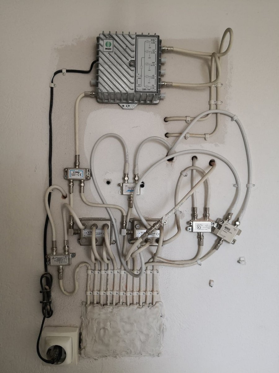

      Ας τα πάρουμε από την αρχή. Αν στην πολυκατοικία σου είναι 11 διαμερίσματα τότε κάθε διαμέρισμα έχει το δικό του καλώδιο  (δηλαδή τοπολογία τύπου αστέρα), που προφανώς (στην περίπτωση σου) πάει πρώτα στο υπνοδωμάτιο και μετά στο σαλόνι.
      Κάνοντας την υπόθεση ότι αυτό ισχύει (γιατί σε άλλη περίπτωση τα πράγματα μπλέκονται) έχουμε με βάση την φωτογραφία σου τα εξής:
          1. Έναν ενισχυτή κεντρικής (αριθμός 1 στην εικόνα) στον οποίο καταλήγουν τα καλώδια που έρχονται από την κεραία (σημαίνονται στην εικόνα με το γράμμα a).
          2. Ένα αρχικό διακλαδωτή 1x2 (αριθμός 2 στην εικόνα) που παίρνει από τον ενισχυτή και δίνει σε δύο διακλαδωτές 1x6 (αριθμοί 3 και 4 στην εικόνα).
          3. Τέσσερεις μίκτες (αριθμός 5 στην εικόνα) που μιξάρουν τα καλώδια από τους διακλαδωτές (αρ. 3 και 4) με τα ατομικά καλώδια (σημαίνονται στην εικόνα με το γράμμα b) που έρχονται απ' έξω είτε από δορυφορικά πιάτα είτε από επίγειες κεραίες.
          4. Μία μούφα με συνδετήρες f (αριθμός 6 στην εικόνα) που συνδέει το αντίστοιχο καλώδιο που κατεβαίνει με κάποια εξωτερική κεραία (δορυφορικό πιάτο ή uhf) παρακάμπτοντας τον κεντρικό σύστημα (κεντρικό ενισχυτή, διακλαδωτές).
          5. Ομοαξονικά καλώδια (γράμμα c στην εικόνα) που οδηγούν το σήμα στα διαμερίσματα. Τα έξι από αυτά συνδέονται κατ' ευθείαν στους διακλαδωτές, τα τέσσερα μέσω των τεσσάρων μικτών και το ένα μέσω της μούφας απ' ευθείας από κάποιο πιάτο ή κεραία uhf.

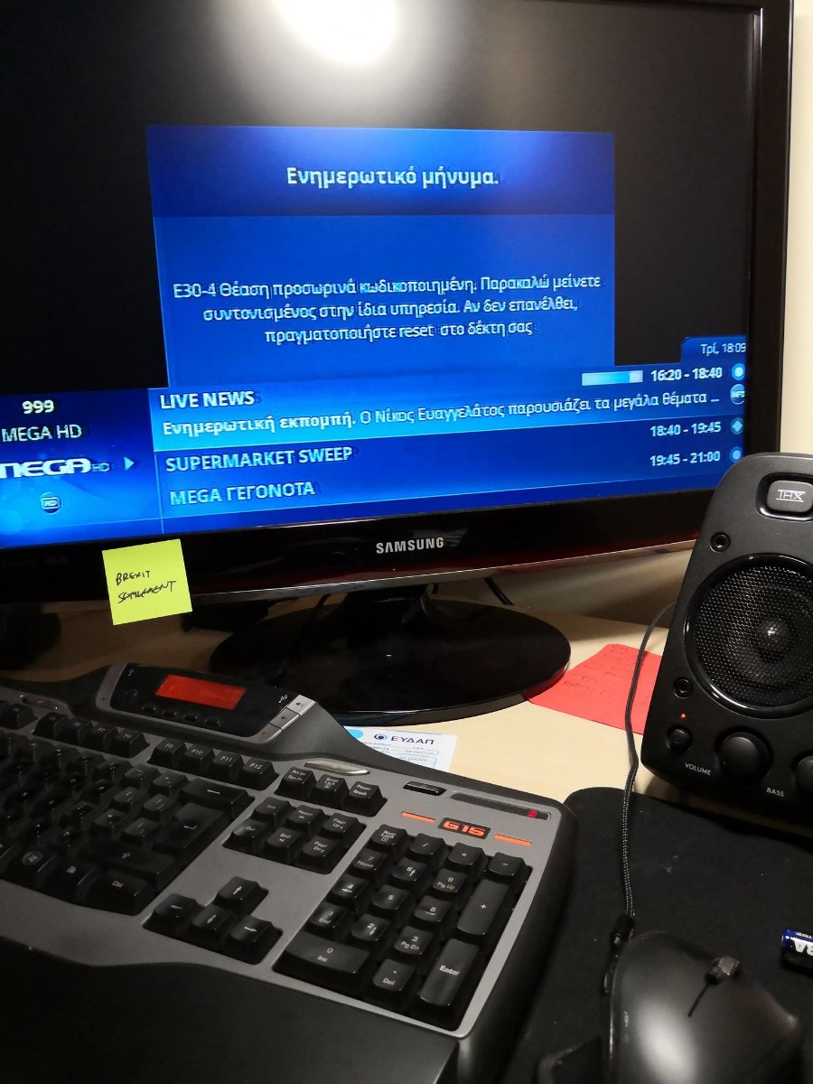

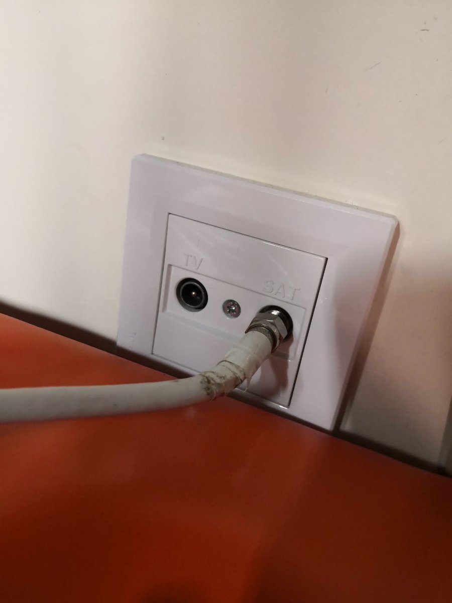

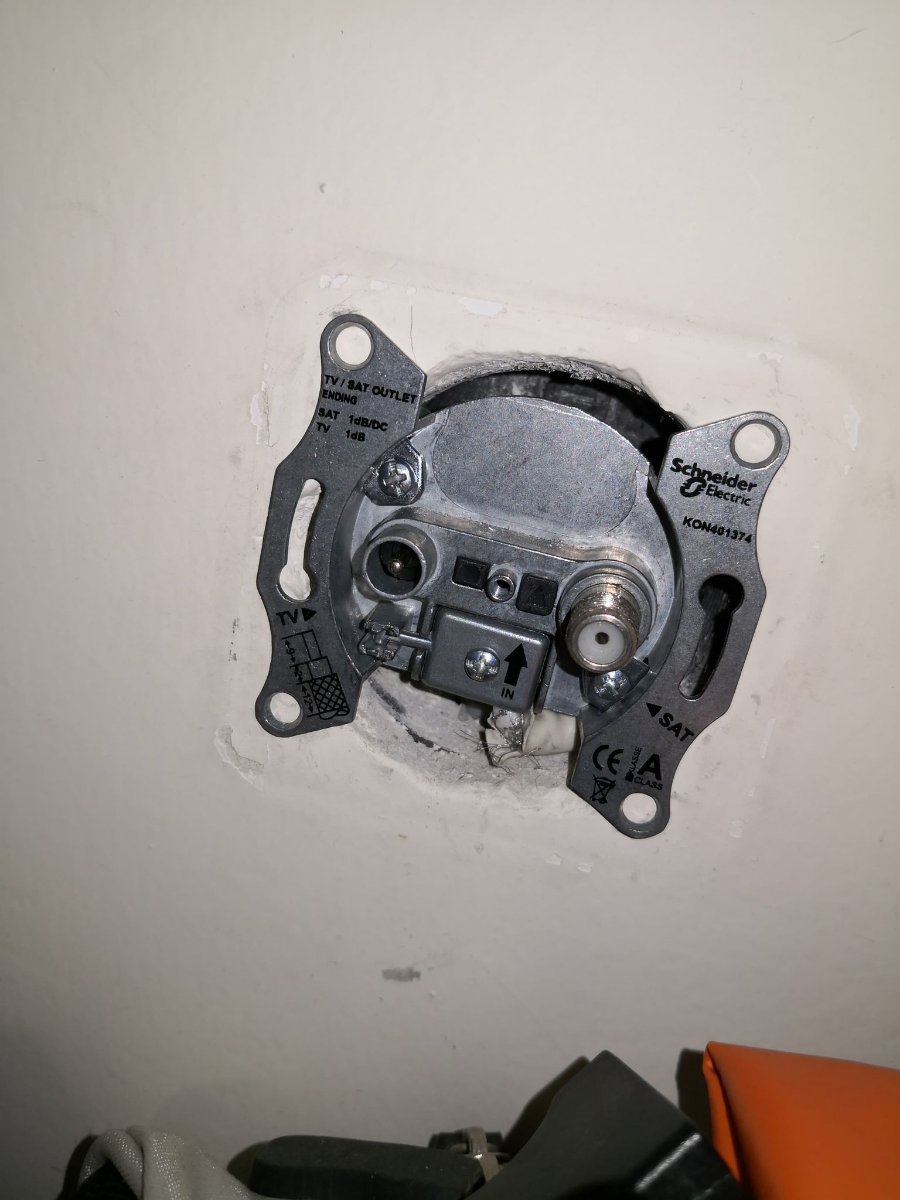

@afmΜιας και ειχα διαθεσιμο το δεκτη της νοβα τον συνδεσα στο σαλονι και δειχνει να εχει σημα. Παραθετω φωτο απο το δεκτη και την πριζα του σαλονιου που ερχεται ενα καλωδιο μονο.
Spoiler
145279486_208637370965400_4067365945937944867_n.jpg.ea395a14765d946b192f1354890f08d4.jpg 145490177_1119223665197728_6914714352693168780_n.jpg.13d77205c1e1380cd3fb691ab59ee661.jpg 145724509_1148312335590520_8932330393537360864_n.jpg.198562709fd2aca4c21c7c046dcc467f.jpg 145225902_1071635510003636_7081598265863310239_n.jpg.074e851dc395c2334d61c76e685e0e95.jpg

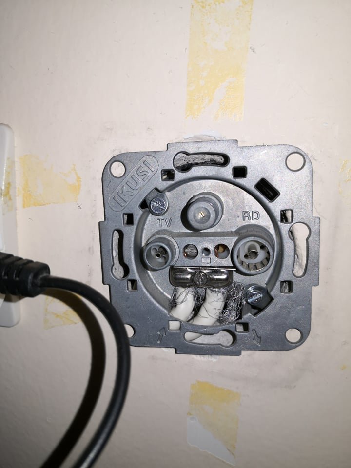

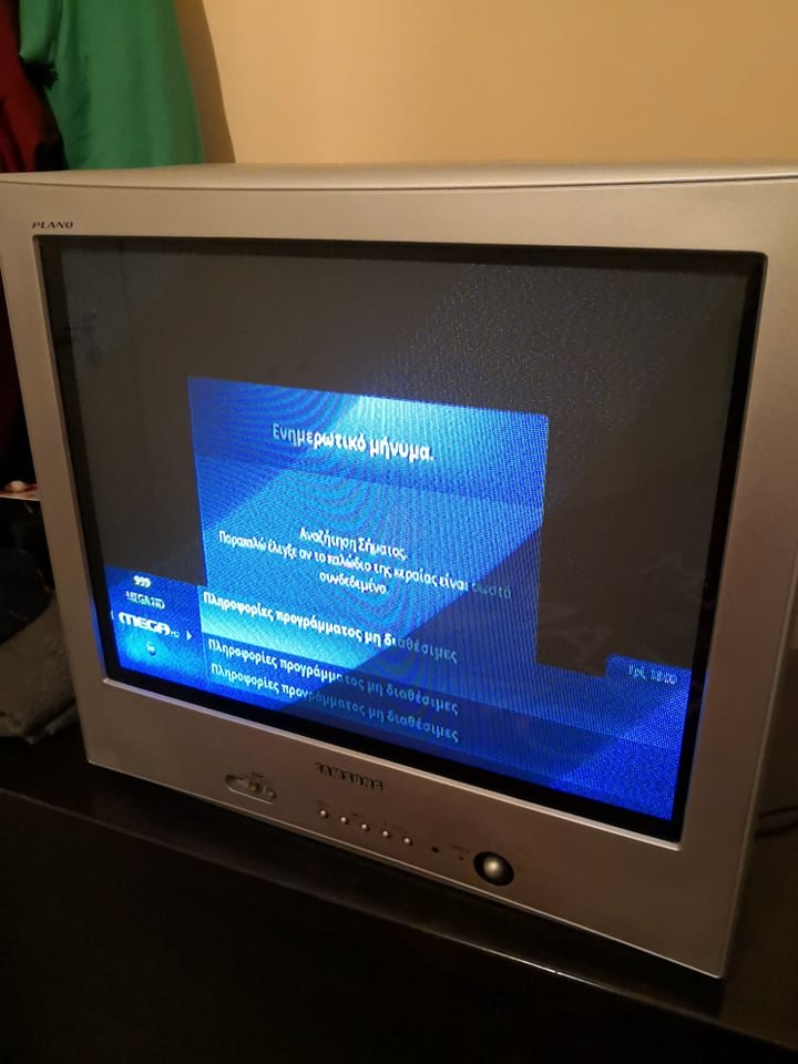

Και εδω της κρεβατοκαμαρας που πιανει επιγειο κανονικα. Δοκιμασα και τη νοβα αλλα δεν εχει σημα εκει, οποτε υποθετω ειναι ξεχωριστες γραμμες του σαλονιου και της κρεβατοκαμαρας.
Spoiler
145425131_438209360661667_6944614340599532785_n.jpg.52db53ad892c233fcf59593bf84fd8c4.jpg 145399782_1650433098462017_7954545222924070759_n.jpg.b31fcedb246e4b70f3bb10658c02b0c2.jpg 145754116_3477364979056752_7723183906992951092_n.jpg.cc45c1dc75f88ef7072484d712da95c7.jpg

     Η πρίζα στο σαλόνι είναι τερματική ενώ η πρίζα του υπνοδωματίου είναι διέλευσης.
      Όπως σωστά υποθέτεις μιλάμε για δύο διαφορετικές γραμμές αφού δεν έχεις nova και στο υπνοδωμάτιο (ελπίζω να δοκίμασες την nova στην υποδοχή sat και όχι στην υποδοχή tv στην πρίζα).
      Ξεκίνα από τα απλά. Συνέδεσε την υποδοχή tv της διπλής πρίζας ( όχι την sat) του σαλονιού με την υποδοχή rf in ή antenna της τηλεόρασης σου ή του αποκωδικοποιητή σου και κάνε αναζήτηση καναλιών στην τηλεόραση σου.
      Αν έχεις εικόνα όλα είναι εντάξει, δεν χρειάζεται να κάνεις τίποτα. Το καλώδιο σου είναι συνδεδεμένο σε κάποιον από τους μίκτες (αριθμός 5 στην εικόνα που ανέβασα).
      Αν δεν έχεις εικόνα τότε το καλώδιο σου δεν συνδέεται με την κεντρική επίγεια και 99% είναι το καλώδιο με την μούφα (αριθμός 6 στην εικόνα).
      Αν δοκιμάσεις και είναι όντως αυτό το μόνο που πρέπει να κάνεις είναι να το ξεσυνδέσεις από την μούφα και να το συνδέσεις σε μία από τις κενές θέσεις των διακλαδωτών 1x6 και να έχεις επίγεια.

Τελικά ήταν το καλώδιο το μόνο του! Ευχαριστώ πολύ για τη βοήθεια!!!
